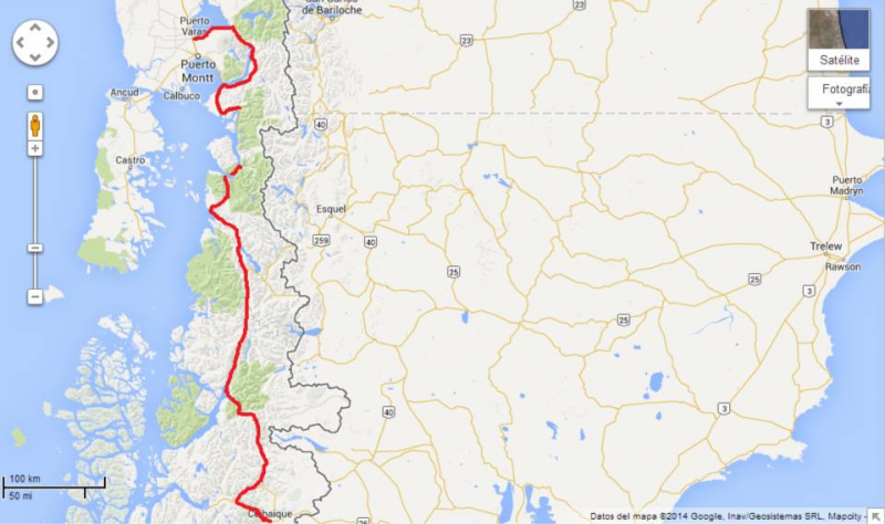

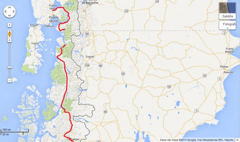

No te compliques, la primera vez que fui pa alla fue con una trek 3x7 tourney, y mi pareja igual en una jamiz citizen rigida con neumas 700x38, tambien 3x7 tourney y ambos con v-brakes. partimos en puerto varas y llegamos hasta la casa ciclista de coyhaique como 600k mas al sur.
