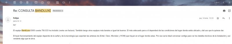

Hola. Alguien conoce estas antenas?
He estado averiguando alguna alternativa con más potencia y esta parece ser una buena opción.
En youtube solo un par de videos de un tal Felipe de usuario campo4g que al parecer las vende. Sale su email en el video pero tiene comentarios deshabilitados, como para preguntar algún otro detalle.

Hace unos 8 meses contacté al tipo del video y me mando el valor de la antena E600 : $750.000, la que encontré excesivamente cara. En los video muestras altas velocidades pero con comparativas arbitrarias, porque dice que en su celular no tiene cobertura o muy baja y en la antena tiene máximos niveles, pero no demuestra que son de la misma compañía y que estén en la misma red 4G. Dicho esto, no se puede comparar.

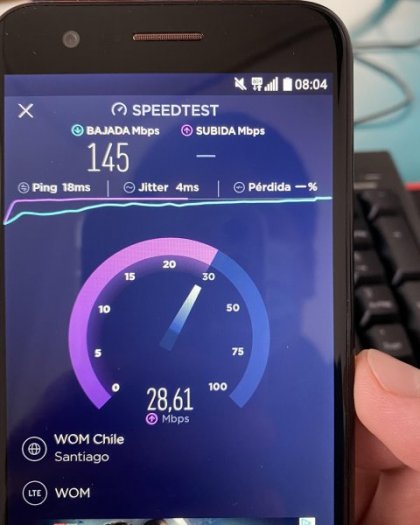

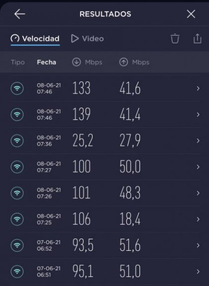

Por otro lado, en claro y tambien WOM existen horarios tipo 7:00 a 9:00 am de poca saturación de clientes, que yo he alcanzado hasta 180 Mbps de descarga con mi celular, situación que reduce abruptamente al medio dia donde las velocidades no llegan ni a 2mbps en Claro. WOM siempre se mantiene constante a unos 20 Mbps en el resto del día.
La tabla de resultados en la imagen son velocidades con entel durante la mañana con una router HUAWEI B2368 y la antena exterior está a 10mts sobre la casa, conectada a la torre base a 4 kms. La otra es de wom en un equipo LG K710 conectado a la antena ubicada a unos 900 mts aprox.

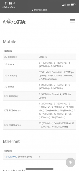

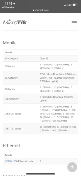

Si, también he mirado los equipos mikrotik, pero la única duda de comprarlos es que estoy 99% seguro que no traen la banda 28 que Entel usa acá para hacer CA, entonces no sería lo ideal si es que quiero subir datos.
Hay una banda de 700mhz pero no viene con el nombre de 28, sino que 12 y 17, pero no es la misma.
Ver adjunto 16207
Efectivamente no es compatible con las bandas B28 y la B4 (WOM). Sobre el CA, entel en mi zona lo efectuaba con la banda 2+7, movistar también, pero hace unos 3 meses que no tengo CA así que lo tengo solo en banda B7 entel y movistar que son las mas rápidas, porque la B28 no llega ni a 1 Mbps.
