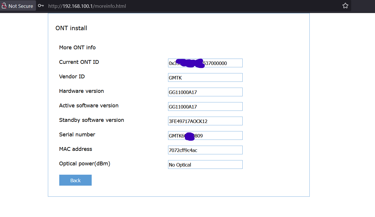

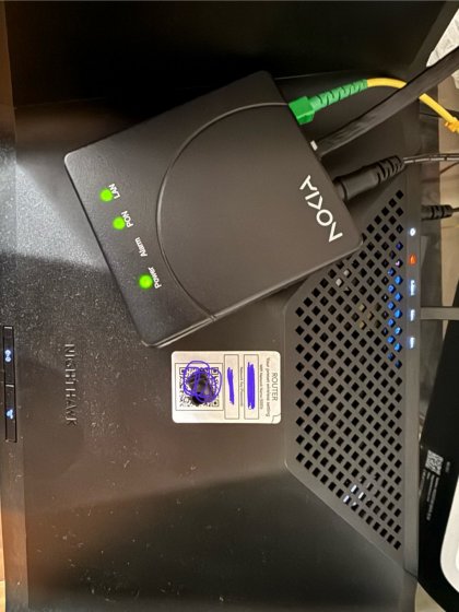

cambie estas opciones de un GG-11000, lo conecte via UART y vi unos datos xml desde #shell, ya que en ese ont solo cambie el ploam, obviamente marcando Dial PPPOE tipico "tchile" conecto sin problemas en mi router
adjunto unas imagenes, al parecer el ont nokia registra pero no da salida internet o ni idea ;(

No te recomiendo usar GMTK como vendor. Usa ALCL
En HW usa R1
En SW, usa el mismo para ambos: GG11000A17
El LOID es el ONT ID (idONT). Es un numero grande (más de 15 digitos), puede ser 7 ASCII, o un poco menos, ya que los 2 ultimos terminan con algo parecido a espacio. Edit: ahora vi la imagen, es el 1o que aparece.
Como también usas el mismo Realtek, intenta usar:
flash set OMCI_OLT_MODE 21
flash set OMCC_VER 160
flash set OMCI_TM_OPT 1
flash set HW_CWMP_PRODUCTCLASS SFU
flash set OMCI_FAKE_OK 1
El OUI son los 3 primeros dígitos del MAC (xx:xx:xx): 70:72:CF
Te recomiendo clonar el MAC principal en tu G-010G (70:72:CF:F9:C4:AC)
Si fuera lo mismo que un SFP, podrías usar nuestro firmware, pero no puedes hacerlo pq no hay driver para el chip de red (el RTL8221B, interesante que es 2,5Gbps).

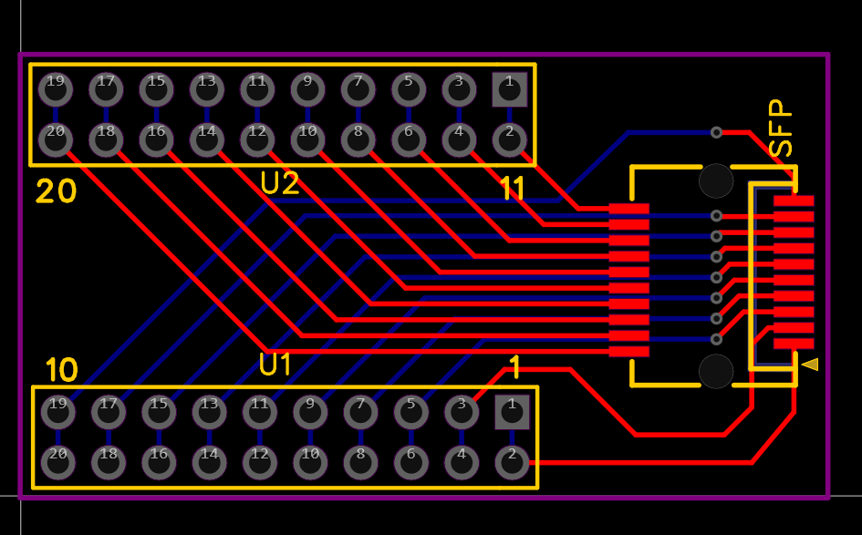

Tambien tengo un GPON ONT "SFP G-010S-a" pero no puedo acceder a el, no se si sera quizas no tiene dhcp, o solo será por uart (dificl soldar sobre el pcb los pads)
    242,3 KB · Visitas: 55

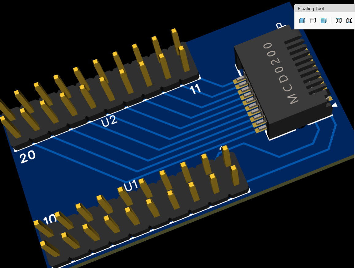

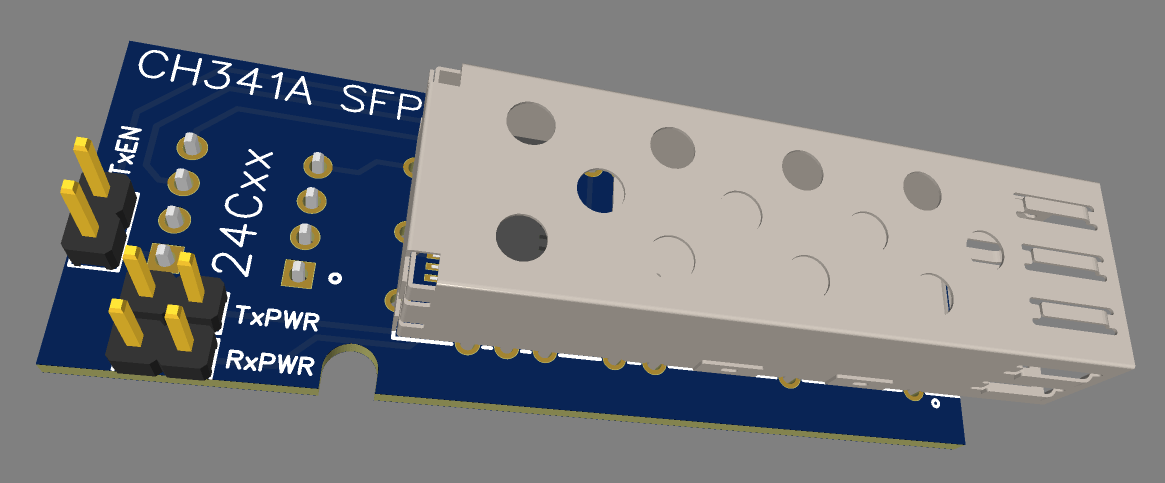

y lo otro, te refieres a un breakout, hay un gerber dando vuelta sfp-to-ttl seria algo como eso que refieres ? o algo mas bacan?
pucha ya me estoy rindiendo mas malo el router vomistar ;(
  • Screenshot 2025-09-06 at 23-09-16 SFP-to-TTL-v1 1-PCB_SFP_PINS_PCB EasyEDA Pro - V2.2.40.png
    250,7 KB · Visitas: 46
  • Screenshot 2025-09-06 at 23-08-46 SFP-to-TTL-v1 1-PCB_SFP_PINS_PCB EasyEDA Pro - V2.2.40.png
    86,3 KB · Visitas: 46

amm los pad del conector sfp 28p tiene conexion hacia el SPI tambien jaja, que buena!!!
(aun que ahi dice 24cxxx son I2C eeprom)

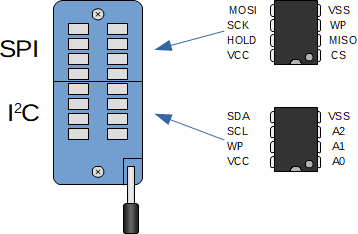

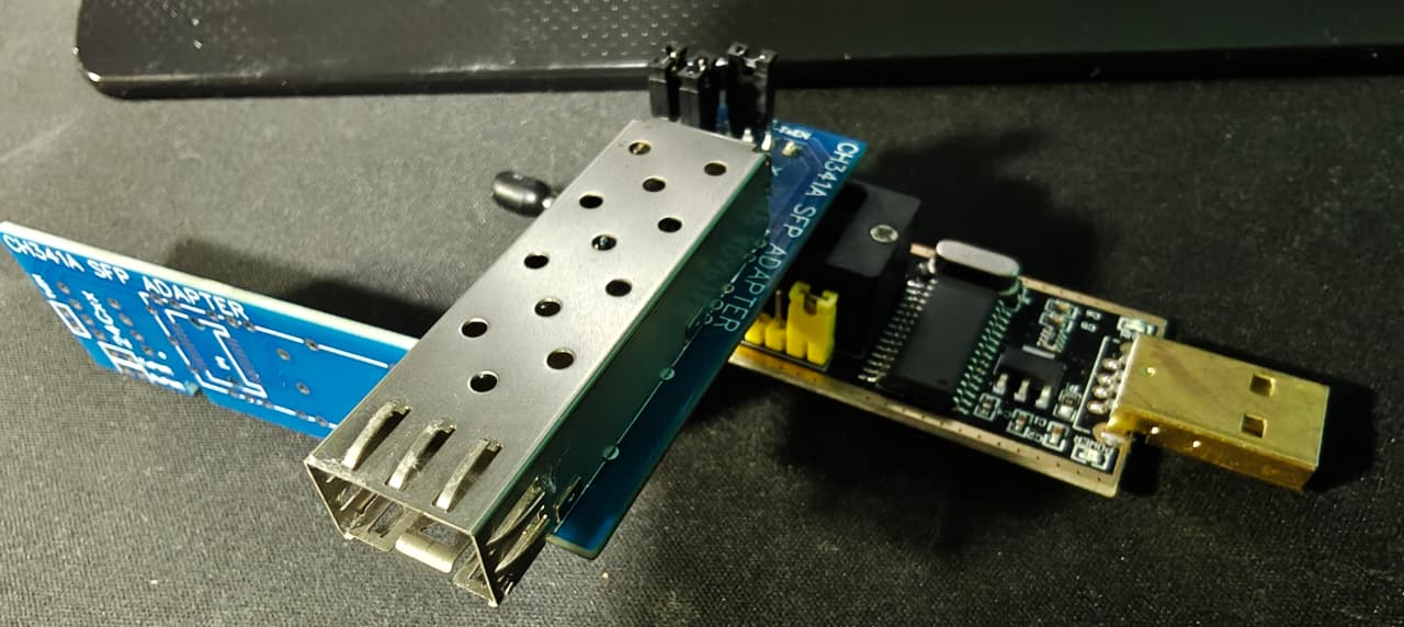

El CH341A trabaja con 2 tipos principales: el 24 y 25, además de SPI y I2C
    10 KB · Visitas: 46

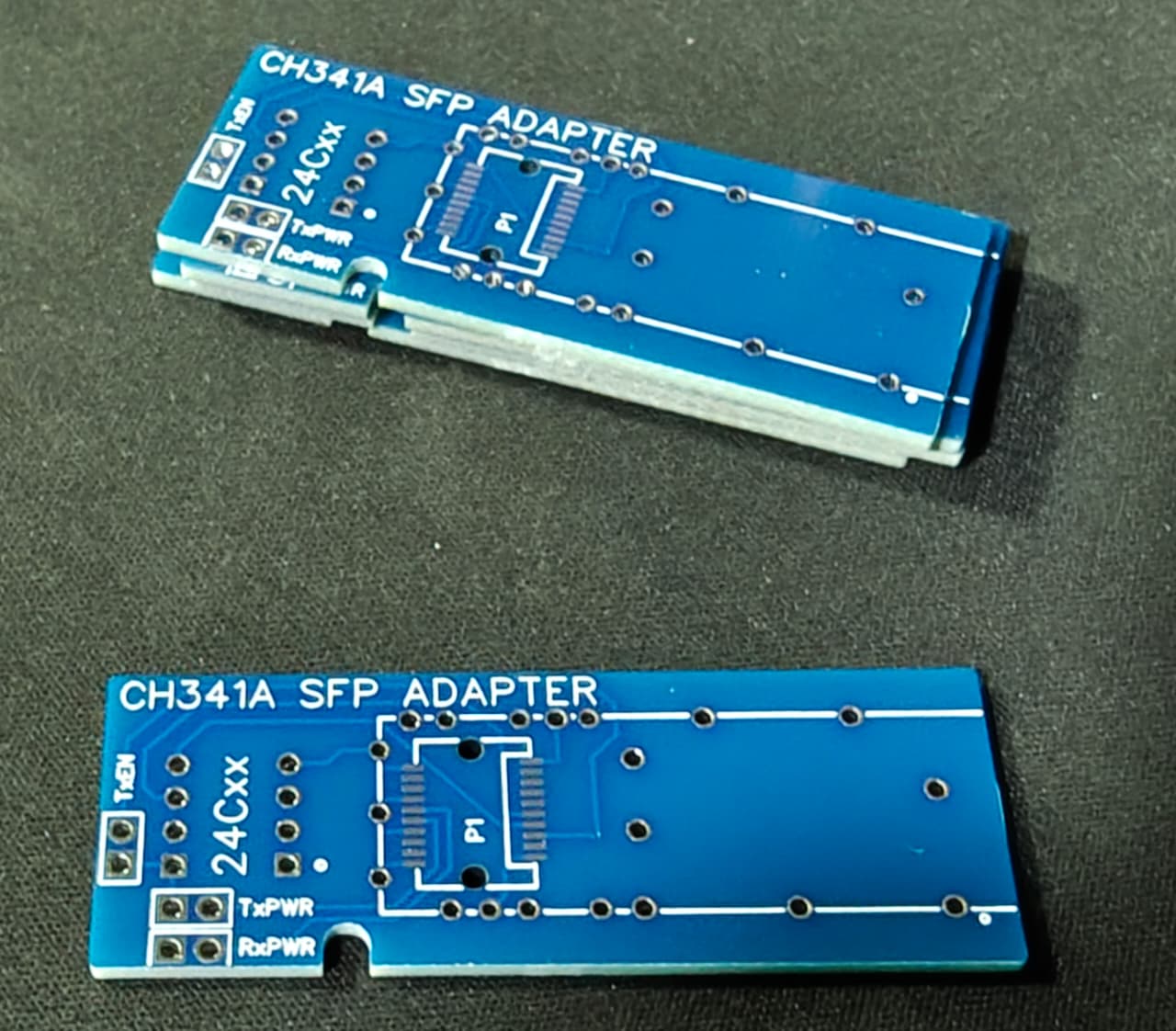

Llegaron las cosas, PERO el maldito entregador de blue.cl sigue con los paquetes, y marcó como entregado, siendo que los Correos estaba cerrado. Ahora estoy en la "pelea" con el entregador de blue.
Gradius
Systems Integrator
29 Marzo 2014
275

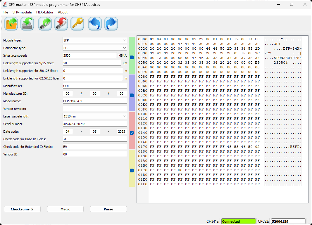

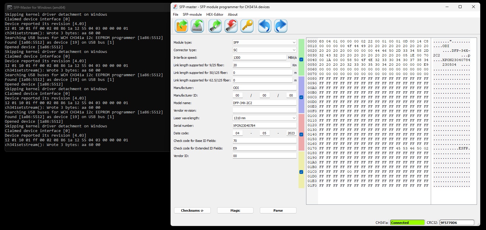

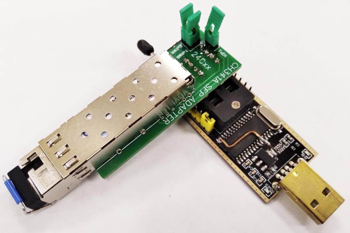

Logré recuperar las cosas, y ya armé uno.
Funciona perfectamente, lo que no me gustó es que CH341a se calienta un poco, trataré de armar otro fin de semana. Viendo el sitio, hay un cable (mod?) que no existe en mi programador.
El mío:
Primera lectura:
Lo programé a 2500, pero sin ningún cambio en la velocidad:
    59,2 KB · Visitas: 33

que buena aunque no comprendo muy bien si es para cualquier sfp pon o esos chinos... ahi vi los gerber y github donde esale todo lo que posteas
