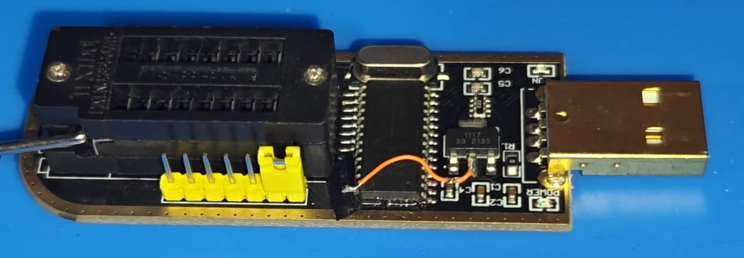

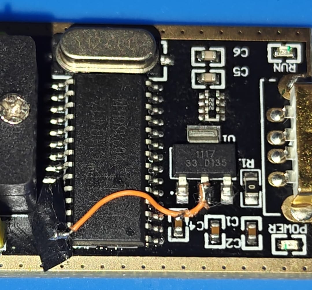

OK, es necesario realizar el mod en el programador, pq sólo suelta 5V, y no 3,3V (para el SFP).
Así que lo hice ahora.
En la foto salío con los pelos de algodón, ya los removi.
La parte más dificil, es levantar la maldita pata (pin 28).
    43,4 KB · Visitas: 108
    144,5 KB · Visitas: 110

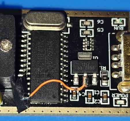

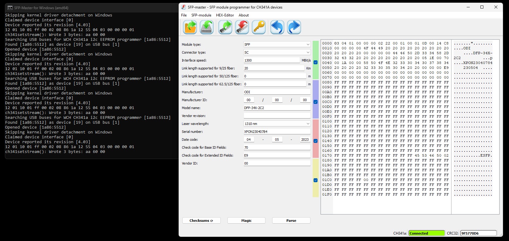

Logré recuperar las cosas, y ya armé uno.
Funciona perfectamente, lo que no me gustó es que CH341a se calienta un poco, trataré de armar otro fin de semana. Viendo el sitio, hay un cable (mod?) que no existe en mi programador.
Ver adjunto 43490
El mío:
Ver adjunto 43492

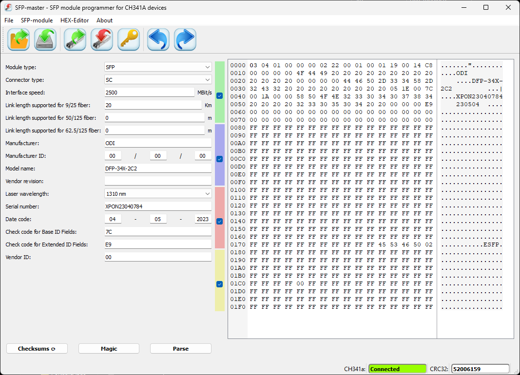

Primera lectura:
Ver adjunto 43494
Lo programé a 2500, pero sin ni
Ver adjunto 43490
El mío:
Ver adjunto 43492
Primera lectura:
Ver adjunto 43494
Lo programé a 2500, pero sin ningún cambio en la velocidad:
Ver adjunto 43495

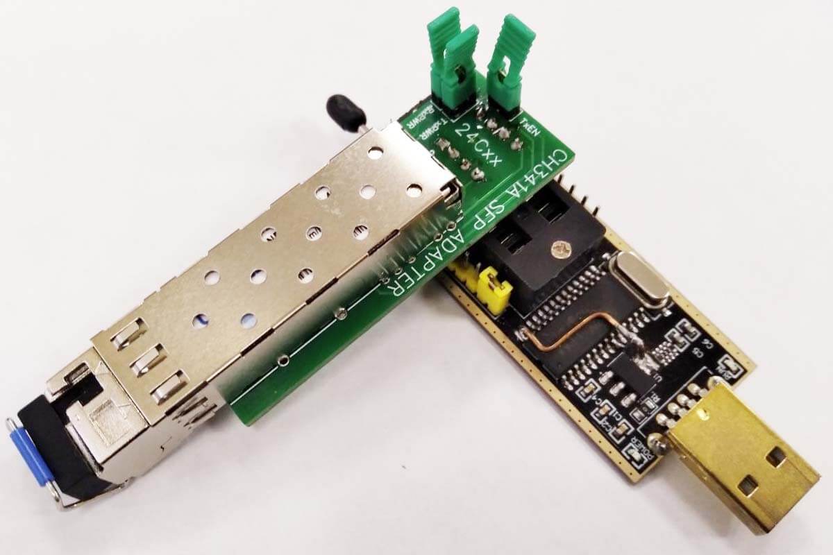

Hola, disculpa por revivir el hilo xD.. tienes pcb a la venta jajaja quiero configurar unos sfp para cambiar unos IDs.
Hola.
Si. Tengo que calcular el valor. Lo quieres para armar? O ya listo?
Como me cambié, no sé donde me quedaron los resistores SMD.
