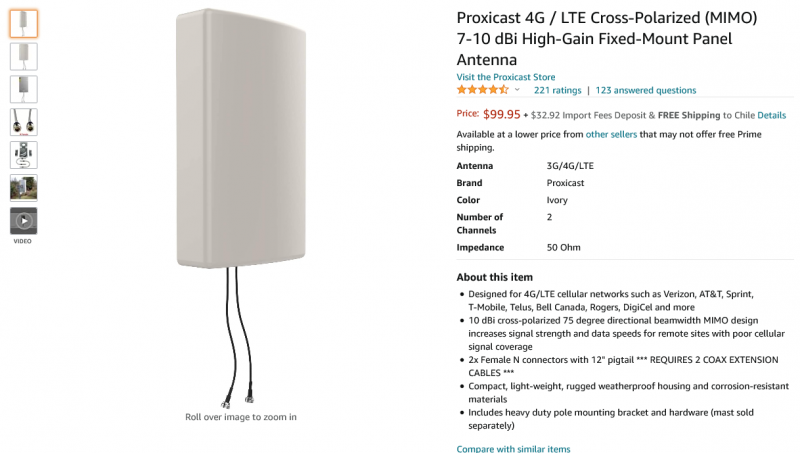

Antena de calidad, lista para conexion primaria y diversidad. Pero carozzi...
Mikrotik:
