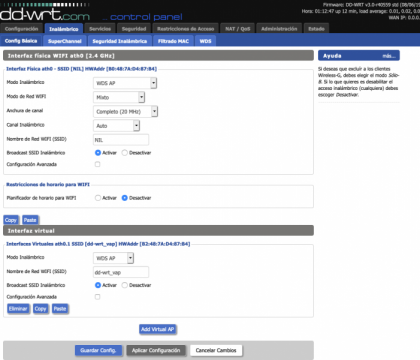

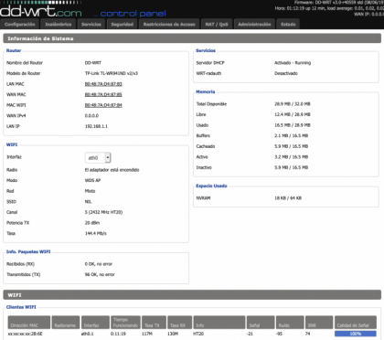

Hola Amigos , le cuento mi experiencia luego de probar de muchas y varias formas con router linksys no me funciono , lo cambie por un TP-LINK WR941ND V3.6 , con el firmware original no funciono , actualice el firmware en una pagina de linux DD-WDR.COM, cuento corto actualice y configure de acuerdo a las mismas instrucciones alli señaladas y me !!! FUNCIONO!!! perfecto, adjunto fotos del firmware y del router , en ese dominio hay una buena lista de router y app actualizables , dudas o comentarios resolvamoslo juntos
