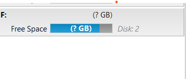

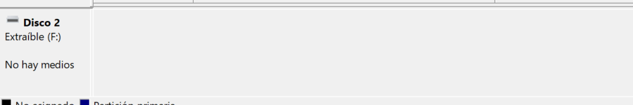

Hola!
Tengo un disco duro que windows me lo reconoce , pero sale error al acceder.
Me interesa rescatar unos archivos , es posible con algun programa o algo? o ya murio?
Muchas gracias!!

¿Es interno, externo?
¿Modelo específico de Toshiba?
Describe cómo comenzó a fallar. ¿Accedias bien y de pronto nunca más? o ¿fue gradualmente hasta que nunca más hubo acceso?

es un Toshiba MQ04ABF100 , accedia bien , actualize windows y empezo a fallar , y al 2do dia ya murio.
le pase el hdat2 y ahora con el easeus data logre empezar a recuperar cosas , pero lleva 15 horas y esta en 1% :/
