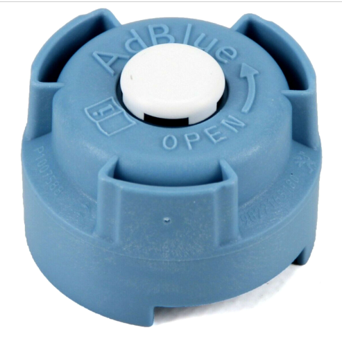

La falla consistía en que la tapa del depósito no tenia respiradero
Gran cuasi infarto me lleve cuando compramos el cactus y de caliente no revisé lo del estanque.... menos mal el auto fue llevado al taller a tiempo.

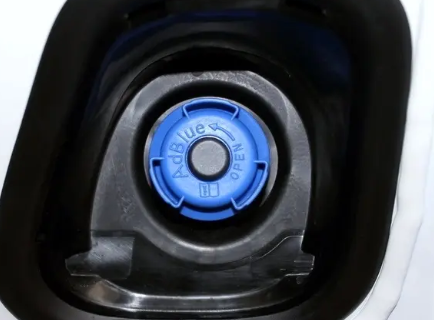

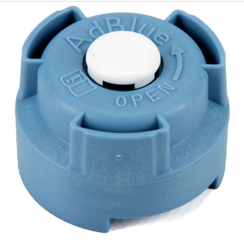

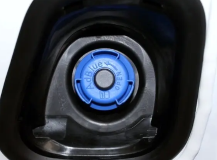

El auto es año 2016, tiene 165.000km y no hemos tenido problemas. Fué además inspeccionado hace poco en un taller oficial donde me comentaron que la única manera de saber si el estanque de adblue esta roto o "chupado" es comprobando si el cuello de la botella, o el gollete del estanque que se encuentra en la maleta esta chueco respecto al auto, debe estar centrado, recto... no se si me explico
Demás esta decir que el tapón debe tener el respiradero, se debe ver así o en vez de ser con centro blanco, puede ser negro (el mío es igual al de la derecha)
si no tiene el "boton" en el medio yo tendría serias dudas
