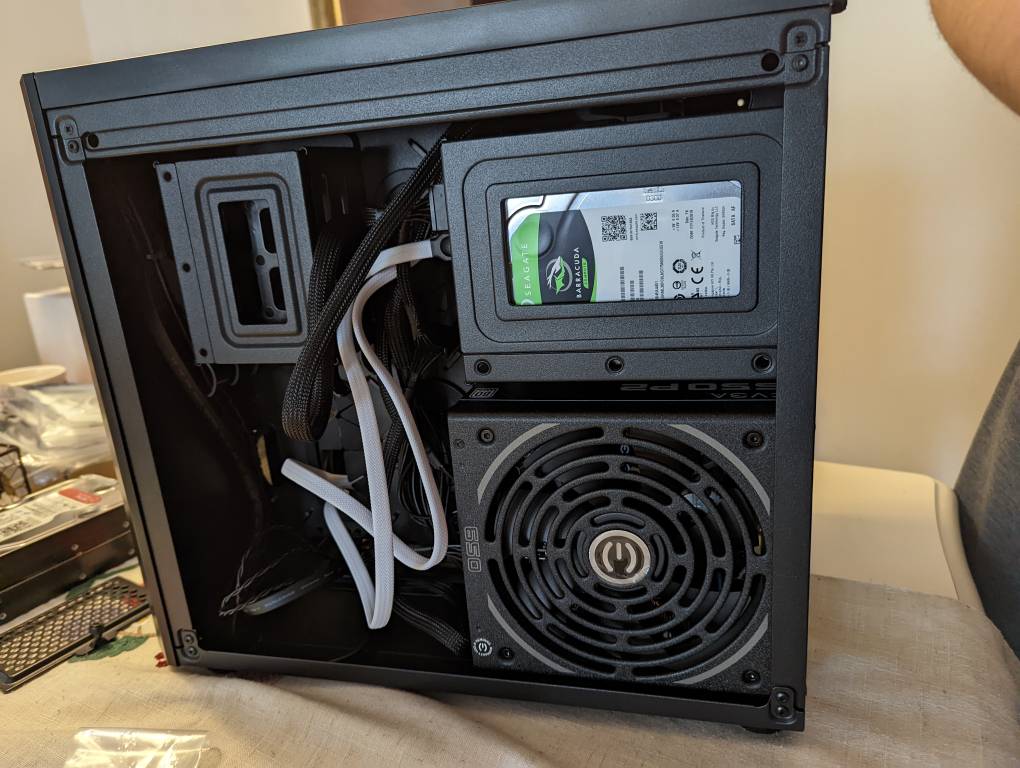

Ya de vuelta, les dejo unas fotos del proyecto finalizado y las piezas utilizadas. Falta el procesador que me lo traje sin la caja de Intel para evitar problemas en aduana. El gabinete al final lo compré en Chile porque era mucho cacho traerlo, además no habían diferencias sustanciales de precio que justificarán traerlo.
Finalmente le instale OpenMediaVault, no exento de complicaciones porque la última versión estable no soportaba la tarjeta de red integrada. Menos mal que compré una PCI-e que encontré barata en Amazon y me sirvió para instalar, al actualizar el Kernel (backports) reconoce la red y WiFi integradas.
El proceso de transferir los archivos desde el QNAP hacia OMV me tomó aproximadamente 2 días. Sin duda habría aprovechado los 10 Gbit para ello, pero no ha llegado el Switch que encargué.
Lo que más me impresionó del nuevo equipo es lo silencioso que es, opté por comprar solo ventiladores Noctua, por sus buenos comentarios en este sentido, pero nunca pensé que fuera a ser tan silencioso (no se escucha absolutamente ningún ruido, el QNAP se podía oír de la pieza de al lado).
El kernel actual (5.10) aún no reconoce el vídeo de Intel 11° por lo que no he podido habilitar transcoding por hardware aún. Según leí desde kernel 5.11 está soportado por lo que quizás pronto podré incorporarlo.
Error novato no sabía que el disco donde se instala OMV sólo cumple ese propósito (yo lo mandé al NVMe de 1 Tb), así que encargué 2 SSDs de 240 GB baratos desde Amazon y así dejo una copia funcional del SO y otro de respaldo en caso de falla.
Finalmente quedé con 3 discos de 8 Tb, 1 de 2 Tb y 1 de 1 Tb (tengo otro de 1 Tb que no instalé porque me da lata bajar q buscarlo a la bodega). El gabinete soporta 2 y compré una cajita que permite poner 5 discos más que quedó ubicada detrás de los ventiladores delanteros (por delante del ventilador del procesador).
Muy contento con el resultado final y sobre todo el precio, mucho más barato que actualizar a un QNAP con x86-64.
