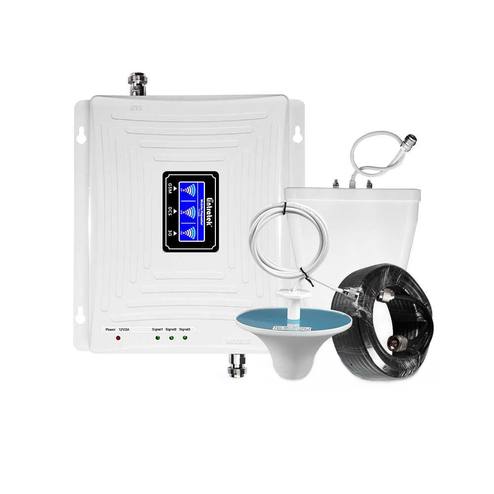

Estimadoaes, necesito amplificar señal 3G en sector rural para mejorar cobertura sólo de llamadas para ENTEL (también podría ser otras compañías)
Consultar a la maestría del foro por donde comenzar está travesía. Ya que he visto algunos kit de amplificación que cuentan con antena de recepción y amplificador para brindar señal en interiores (Casa, containers, diferentes estructuras), pero ¿Resultará para una compañía en específico? o ¿Resultará para varias? ¿Hay que apuntar la antena de recepción a otra antena en un cerro por ejemplo? ¿Ventajas, limitantes?

Ante todo, necesitarás contactar a la compañía en especifico (primero técnica y luego comercial) por cobertura en tu sector en especifico, esto debido a que cada banda tiene un espacio independiente de uso y dependiendo de que tan alejado estés de cualquier antena de repetición, incluso es probable que necesites un permiso del ministerio de telecomunicaciones (vía la municipalidad donde te encuentres) porque debes ampliar recepción y transmisión, y esto no es llegar y hacer si la antena repetidora de la compañía mas cercana esta a mas de 1 km de distancia visual.
Una vez que tengas la factibilidad (si es que te dicen que la necesitas), ahí debes consultar al área técnica de la compañía en cuestión si conviene colocar un amplificador como el mostrado, e incluso si tienes algo de suerte, te puede tocar un técnico decente que te gestionará uno por la compañía que necesites. (Generalmente, estos equipos son reservados para cliente empresas que necesitan movilidad y cobertura en sectores donde hay trabajos temporales en áreas rurales, y estos tienen un costo aparte.)

Gracias x tu respuesta. Consulta, si solamente se necesita amplificar para una casa en específico ¿igual hay que realizar todo lo que indicas?
¿No es llegar y recepcionar desde una antena cercana?

El tema es que un equipo amplificador no solo debe amplificar la recepción, también debe amplificar la transmisión y es aqui donde puedes tener problemas.
Si sabes donde esta la antena mas cercana, solo te queda llamar al área técnica de tu proveedor (asumo entel) y consultar si puedes colocar un amplificador como el que muestras (SE ESPECIFICO: MARCA Y MODELO). Si solo es una casa la que necesita la amplificación, probablemente no te van a hacer mayor drama, y tu único problema será dirigir la antena receptora hacia la antena repetidora más cercana, cosa que es más facil decirlo que hacerlo :)

dejaras la cagada si amplificas solo una señal a lo loco , dejaras sin servicio otras compañias
Chuta, es tan así?
La verdad acá la mayoría es Entel, pero en resumen, todas andan mal, donde Entel es la mejor.

Por eso te decimos, llama al área técnica de Entel, explica tu situación e indica que quieres instalar un amplificador de señal. Se especifico con la marca y modelo. Ahí te indicarán si es posible o no, dependiendo de tu geografía, ubicación, y posibles interferencias que puedas ocasionar con tu aparato. Puede ser algo simple, como puede que no sea posible ejecutarlo, eso solo lo sabrás consultando con los técnicos de Entel.

por lo general esos kit tienen un radio muy limitado en la antena interna... onda a lo mas 10 mts y por lo general el 3g esta en la banda de los 1900, separa mínimo 15 metros entre la antena externa / interna, si no, tendrás un loop
