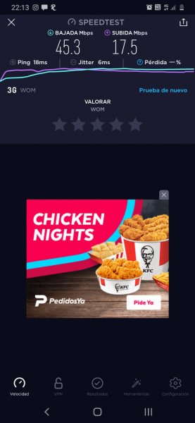

Esa es la conexión que tengo dentro de mi casa. Pregunta con la antena b2368 obtendría más megas de subida y de bajada y si es así cuanto más obtendría, otra cosa puedo llegar a 4g lte o no ? o como va el tema? De nuevo chicos gracias por responder a mis preguntas. Soy nuevo e no esto.saludos

Ver adjunto 11907
Puedes lograr más de 60 megas con la antena, y si puedes lograr el 4g lte, activado la banda 7 y 28, pero veo que estas con wom que creo que trabaja en la banda 4 solamente.
