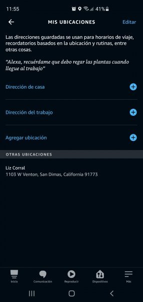

Si claro, tengo cuenta de Amazon, que es con la que se entra en la app de Alexa para el celular. ¿Tengo que tener esa dirección en la web de Amazon o solo en la app?
No, en ubicaciones, déjalo en blanco, no agregues direcciones en ese apartado. Debes verificar la dirección de Estados Unidos, en configuración de app alexa. Ahí si debe estar la dirección de Estados Unidos, y e la página web, verifica que también te aparezca como determinada.

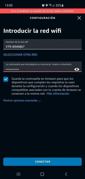

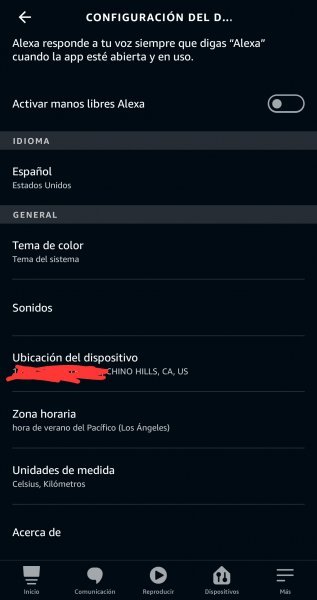

Dejé la dirección como predeterminada en Amazon
Lo mismo en la app, pero me sigue diciendo que hay un error de conexión al intentar conectarla al WiFi.

Desconecta todos los aparatos que tengas conectado a la red wi-fi, mientras realizas la configuracion de los alexa, a veces vtr limita las cantidad de conexion a al red wi-fi desconectado algo que no estes ocupando en ese momento, y despues las vuelves a conectar.

Hice eso, y lo mismo de la imagen de arriba. Me sale "error al establecer conexión con la red".
De hecho, apenas tengo mi PC, celular y Fire Stick conectado al WiFi. Desconecté todo menos el celular y lo mismo. Lo mismo con ambas Alexas por lo demás. No entiendo qué puede ser :(

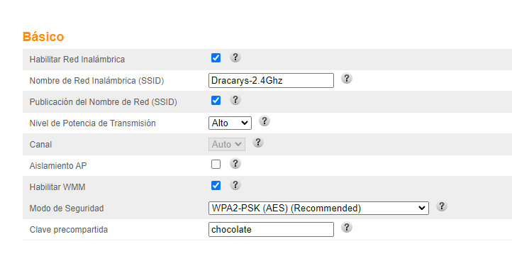

Puede ser que el equipo VTR tenga el WiFi aislado o llamado isolated, y eso haga que el equipo no pueda interactuar con los demás.
Me acuerdo que había un módem de vtr que tenía esa opcion habilitada por defecto y provocaba que los equipos conectados no podían interactuar entre sí, como por ejemplo mandar imprimir de un teléfono a una impresora conectada por WiFi o trasmitir por WiFi a una tele
Debes revisar eso o prueba con algún router propio que no sea el modem del vtr

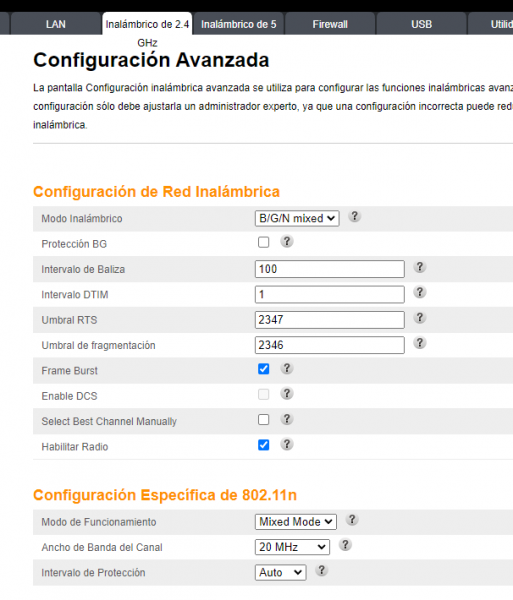

Ahora logré entrar al router Arris, cambié el nombre a los WiFi para diferenciarlos de 2.4 y 5.4 Ghz, así intercambiar y ver si pasaba algo, pero nada.
No sé si tendré que meter mano en otra cosa por ahí. Ya sea esta banda o la otra.
Ver adjunto 19234
Ver adjunto 19235
Tienes algún otro router básico por ahí que funcione?
