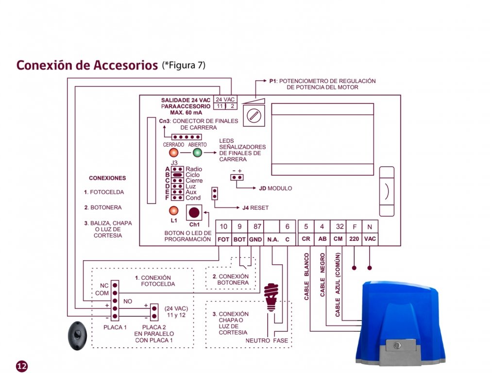

Segun , cuando he instalado, el foco puede ser hasta de 220v. Pues el rele del motor hace solo el clic, nada mas.
Te adjunto el esquema.

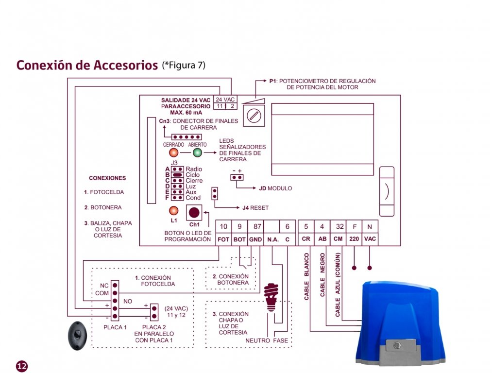

los manuales están en www.mcgarcia.cl
Ver adjunto 24477
Por lo que veo el diagrama que pusiste tiene una salida para una luz de cortesía, sin embargo, el diagrama del sitio de veloti que es del modelo 600 no tiene esa salida. Cuál sería el relé del motor al que te refieres?

El rele es interno, se configura poniendo el jumper en el selector LUZ, y se apreta el botón de programación una vez por cada segundo, que quieres que funcione la luz. Déjame ver el diagrama y te contesto.

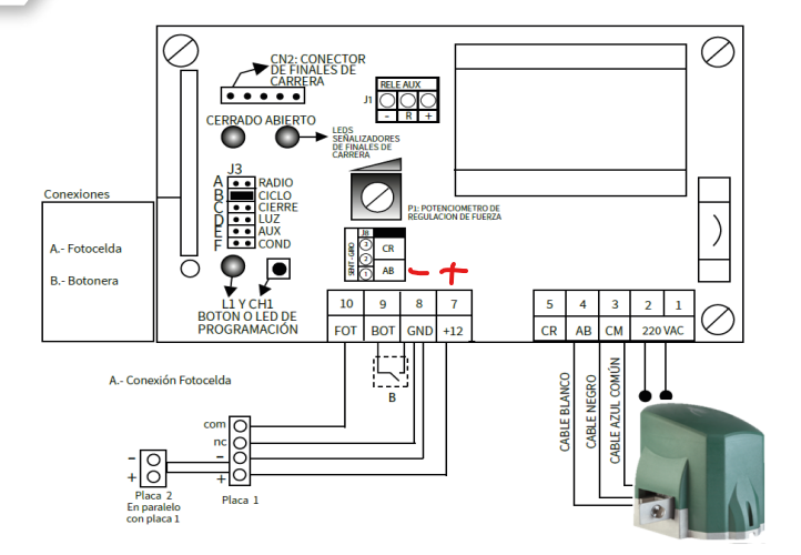

Claro, ese motor no trae función luz de cortesía, pero debe ser un modelo nuevo. Destapa tu portón y sácale una foto a la placa mejor. Pq donde mi suegro hay in veloti de como hace 7 años , tapa roja (600kg) y trae la función de cortesía.

Hola, gracias por las respuestas. Adjunto una foto con la placa, por lo que se ve no trae la luz de cortesía, y como dicen parece que es la placa nueva ya que ví en la casa de un vecino que también tiene un portón eléctrico con un motor veloti, pero la placa de ese motor es verde y con luz de cortesía.

Claro, es como dices.
Ahora el auxiliar que sale con +R-, me gustaría saber si hace la función de switch. Debiese estar el circuito abierto y al accionar el portón debiese cerrar el circuito. Pero me imagino que le sacaron la función.
