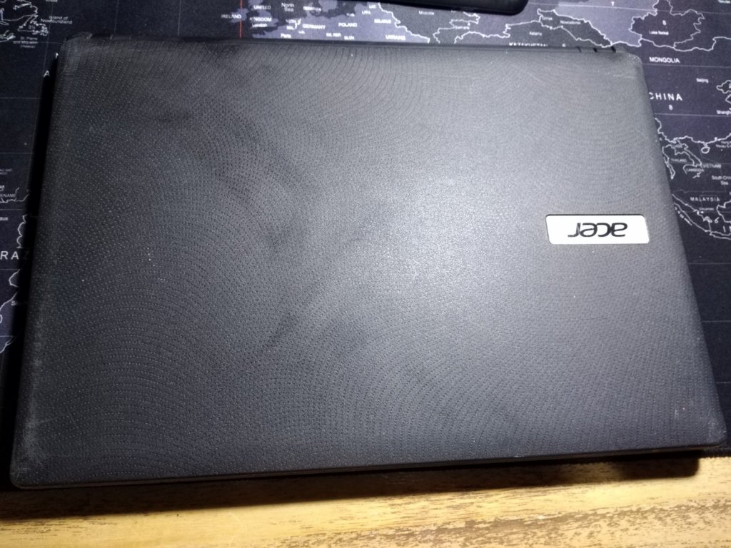

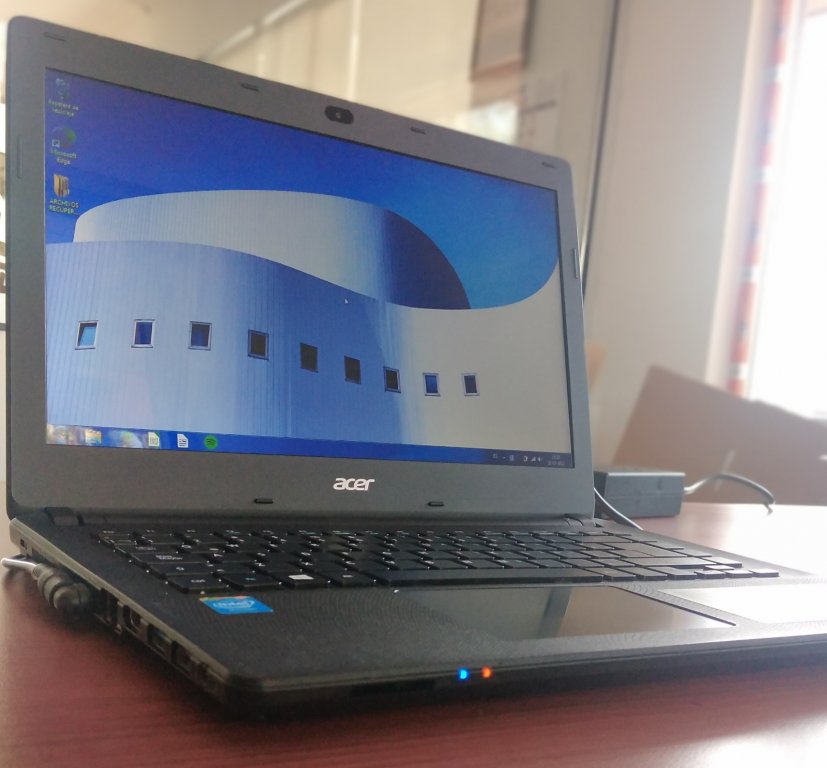

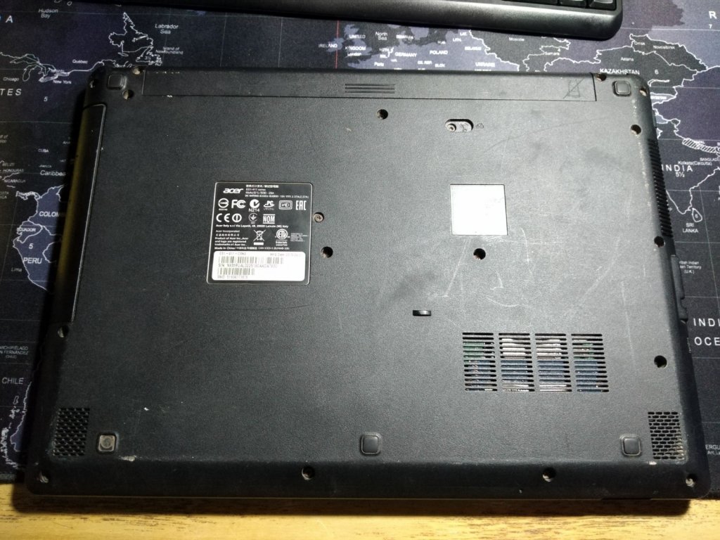

Les presento un Acer Aspire E-14 que me confiaron para "restaurar".
Imágenes del equipo recién llegado.
Diagnostico inicial y primeras impresiones:
El equipo llevaba sin ser encendido desde el 2018, mas o menos. Después de un accidentado uso como ring de la WWF el equipo dejo de ser usado, lo que derivó en el fallecimiento de su batería (Al 100%, nada de carga), el disco duro presenta fallos "graves" de acuerdo a CrystalDisk, y según comentarios de su propietaria, necesitaría además un cambio de teclado. Cabe señalar que al tratarse de un equipo básico (CPU soldada a la placa), cualquier intento de mejora extrema no era justificable, por lo tanto el presupuesto debía ser ajustado.

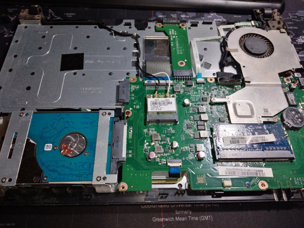

El primer paso fue desarmar, limpiar y desinfectar el interior del equipo. Afortunadamente no habían insectos viviendo en él, pero si habían muchos destrozos y piezas plásticas pululando dentro del chasis, lo que corrobora su oscuro pasado como ring de la WWF.

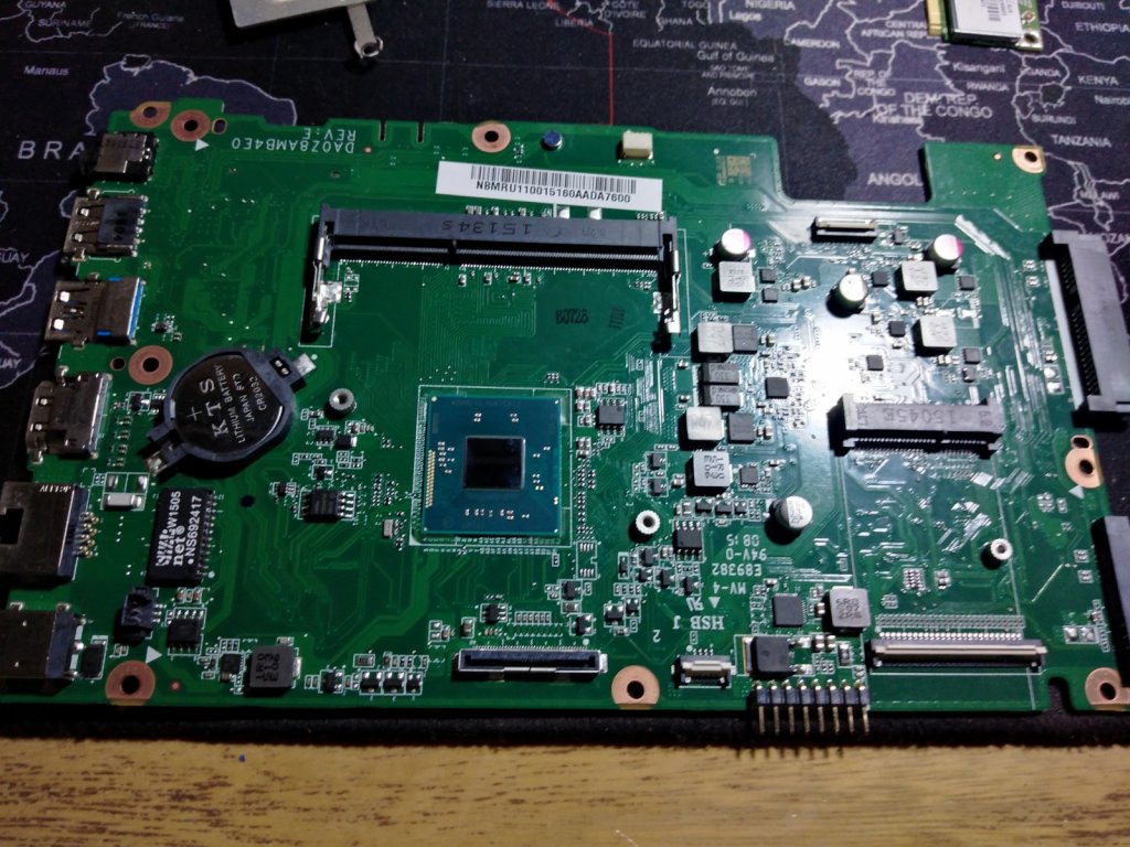

Después de desmantelar por completo el equipo (Me encanta esta parte, sacar tornillos, los flex, todo), la placa esta lista para ser almacenada dentro de una bolsa estática a la espera de la reparación del chasis.

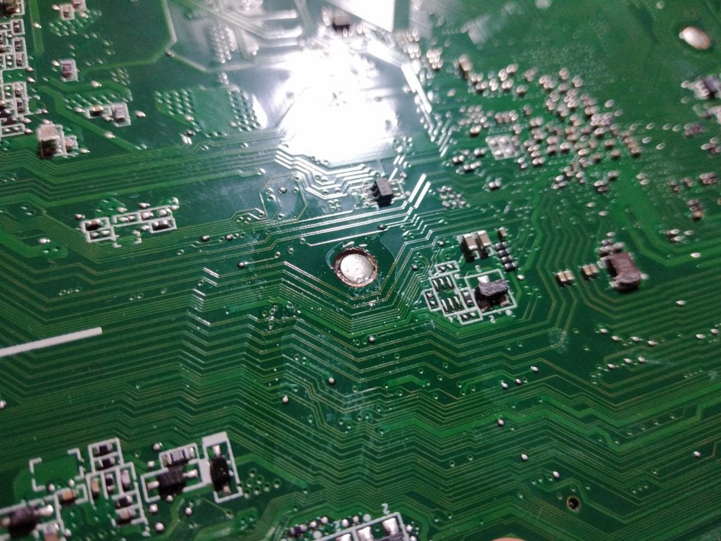

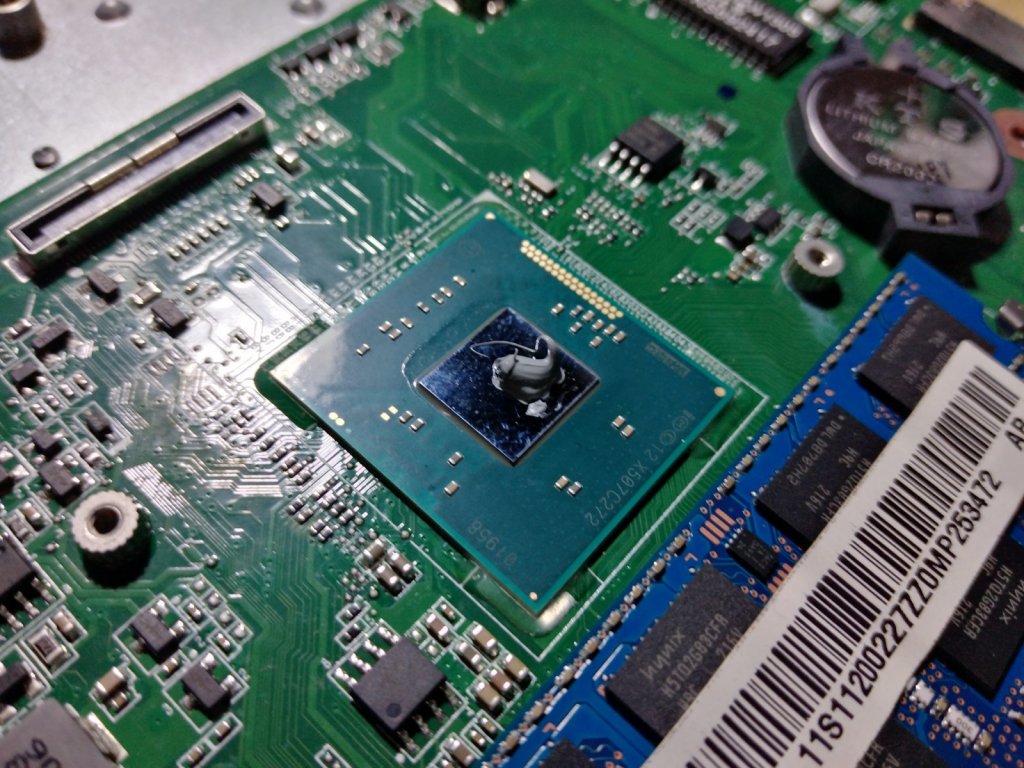

Un antecedente de vital importancia, y que corrobora el tiempo que se mantuvo sin uso, es que los anclajes del disipador estaban quebrados, de esta manera este pequeño Celeron no tenia una correcta disipación de calor, y asumo que por ello el equipo se volvía inestable, lento y con mensajes de error.
En esta foto se aprecia la otra cara de la placa madre, en donde soldado a la misma esta el "hilo hembra" que sujeta el disipador. Lo pegué con Ciano acrilato.

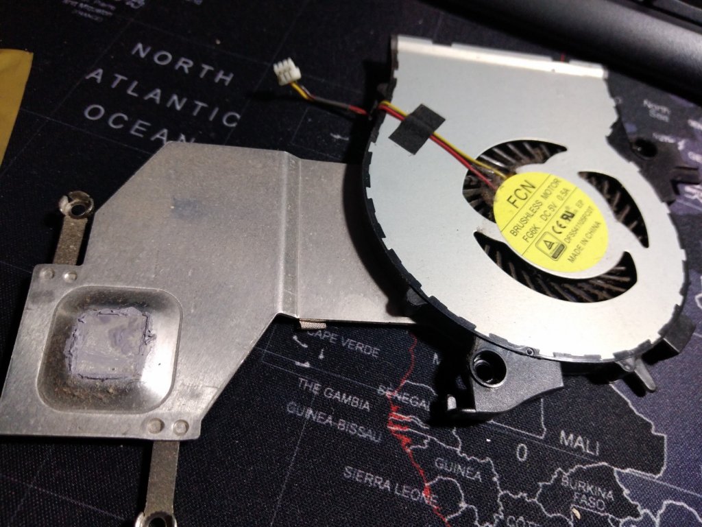

Este es la placa disipadora junto con su ventilador. Estaban en muy buen estado, por lo que solo requirió limpieza y una gotita de lubricante al ventilador, para asegurar de que no falle por un largo tiempo.

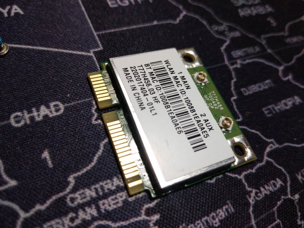

La tarjetita del Wifi. Lamentablemente no tenia ninguna con 5g en mis cachureos, así que quedó la misma.

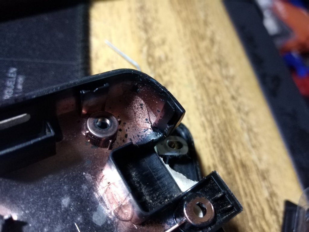

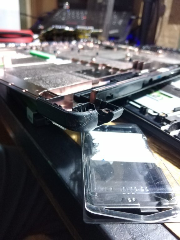

Un plano cercano a las labores de reparación del chasis. Algunas secciones del plástico estaban "deformes", señales de que el equipo cayo al suelo en mas de una ocasión, esto complicó bastante el poder hacer un trabajo mas pulcro. Todo fue reparado con Ciano Acrilato.
Podría usar acero liquido, pero eso requeriría habilidades motrices que no tengo.
Los plásticos aledaños a las bisagras también estaban quebrados, por lo que anote en mi lista de labores el tener que ajustar y lubricar las bisagras.
El pequeño Celeron listo para acoplarse con el sistema de disipación. La pasta Térmica Utilizada es la Thermagic 12 (Aliexpress).

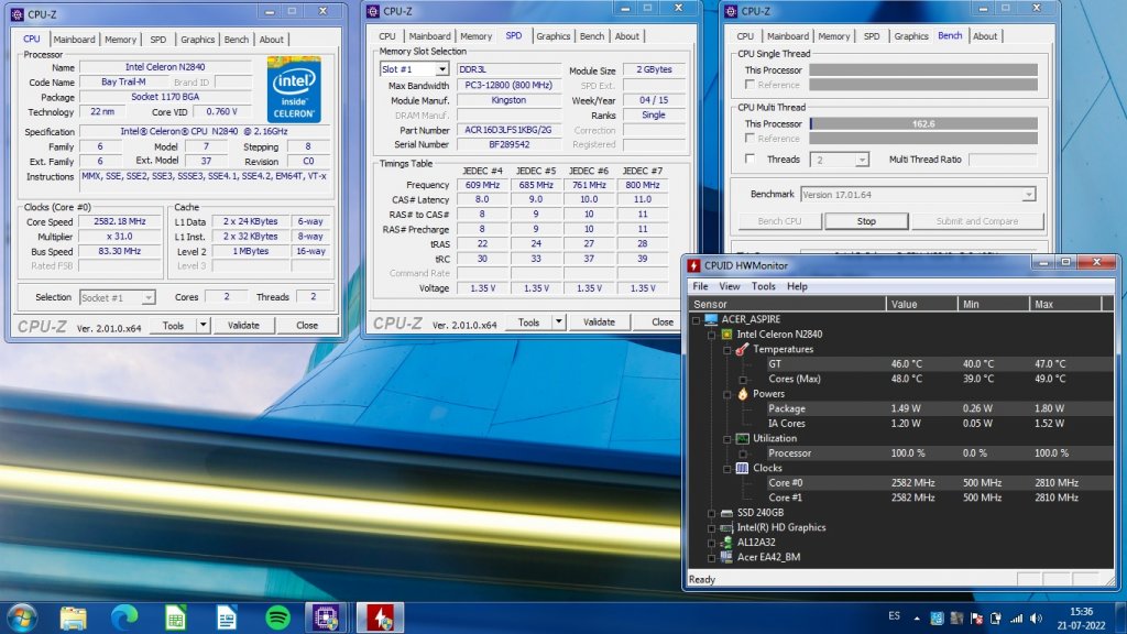

Le instalé Win7Pro, todos sus respectivos drivers y el equipo quedo funcionando de maravilla. En la prueba de stress de CPU-Z marcó un máximo de 49ºC

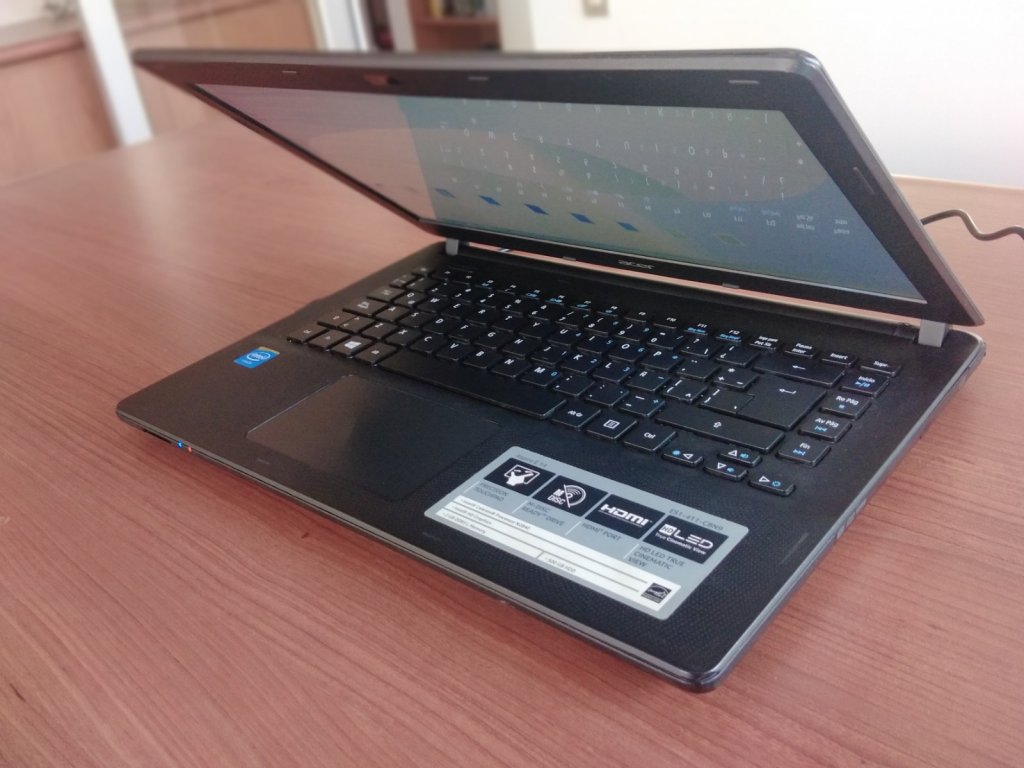

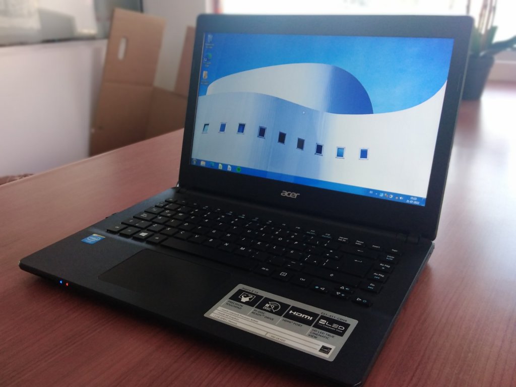

Fotos finales del Equipo:
  • Reparación interna del Chasis.
  • Lubricación y ajuste de las bisagras.
  • Limpieza general del equipo.
  • Reparación del hilo hembra para el sistema de disipación.
  • Lubricación del ventilador.
  • Cambio de pasta disipadora.
  • Cambio de HDD a SSD.
  • Limpieza profunda del teclado.

son buenos esos equipos y funcionan bien con Windows 10 también, yo he reparado varios, lo mejor es que la batería si esta en buen estado, puede durar fácil mas de 5 horas, así que son ideales para estudiar y trabajar.
por cierto, el hilo hembra que se había soltado de la placa base es una pieza metálica que va soldada a la PCB, lo ideal era resoldarla repasando la soldadura (por ambos lados) y no pegarla.
Interesante acotación. Confío en que el Ciano se mantenga por un par de años, puesto que no vi si era factible resoldar por el poco espacio. Además sale de mis capacidades hacer un trabajo así, y llevarlo donde alguien que lo haga es tiempo y plata que no tengo jaja.
