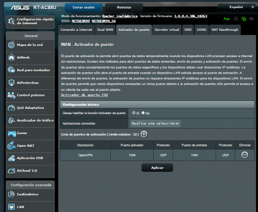

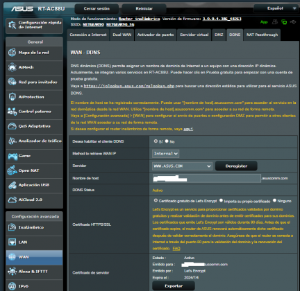

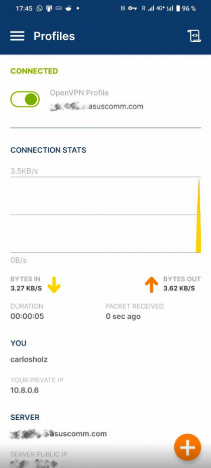

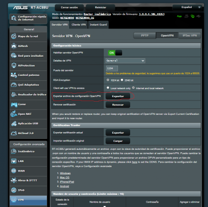

Basicamente lo que he hecho yo es activar DDNS (con algun proveedor) y openvpn en el router, exportar los certificados en cada equipo que se yava a conectar y luego con las apps de openvpn (Windows, Android, Mac, etc., cargar el certificado y voilá)
