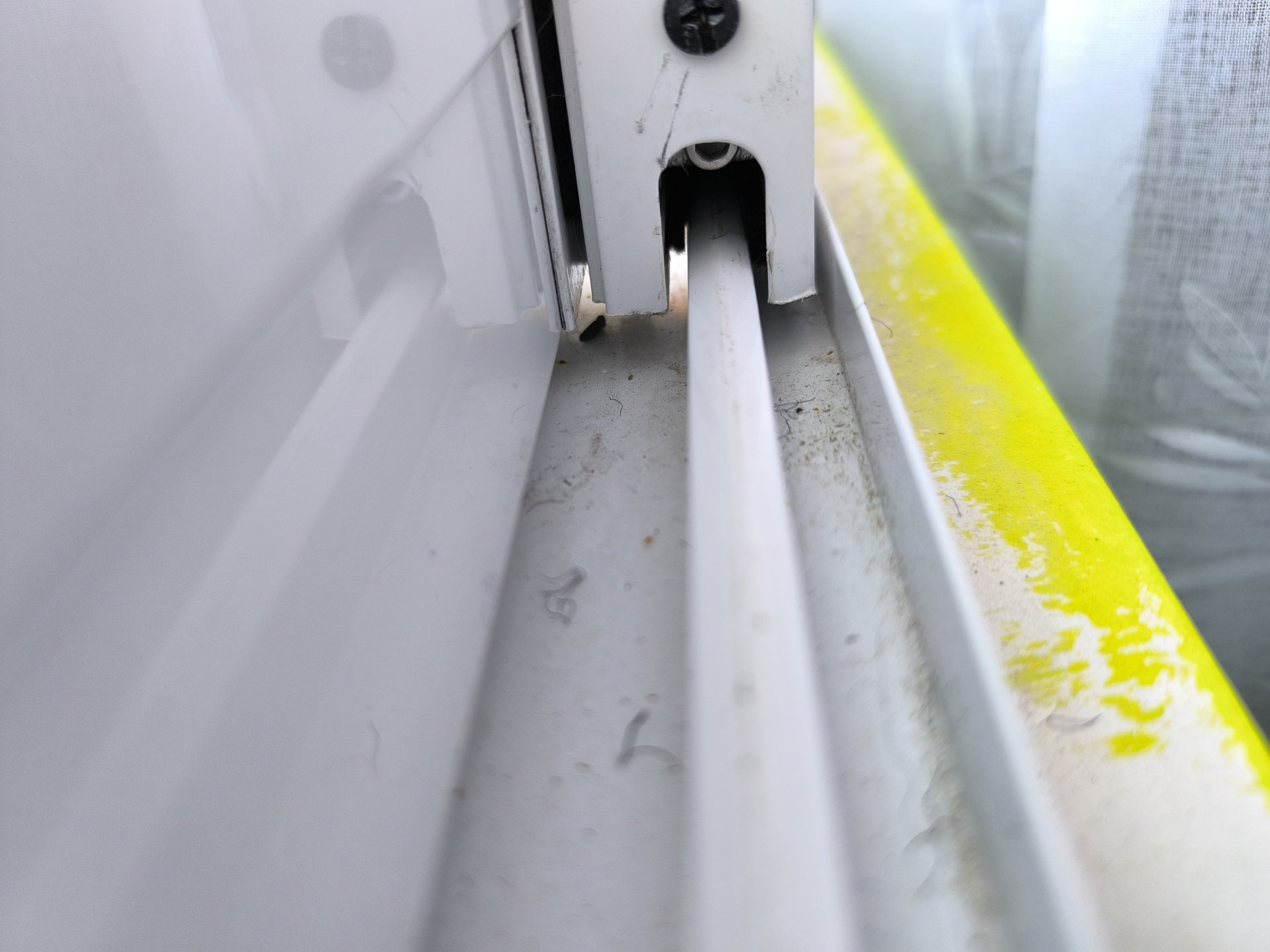

Buenas!! Me pusieron ventanas de termopanel y luego me di cuenta de ese espacio que queda abierto, donde se ve la luz que brilla afuera. La ventana está cerrada, pero eso no, pasa el aire y ruido, es lo mismo arriba y abajo. No irá alguna tapa, goma u otra cosa? O las ventanas son así?

Hola! Ese elemento se suele conocer como "perfil estanco" y su función es reducir la entrada de polvo, ruido y posible humedad.
Solo te hicieron el cambio de cristales? Veo que el marco tiene pintura amarilla, por lo que pareciera un upgrade de vidrios.
Podrías hablar con tu instalador y consultarle sobre el item faltante, mostrarle la misma foto y con la misma indicación.
Nos cuentas como te va, ya que es un item que no suelen instalar (asumo que por paja o desconocimiento) y sería bueno saber si lo pudiste conseguir :3

Es normal, ninguna ventana de corredera queda totalmente sellada o hermetica, todas tienen una pequeña diferencia respecto del marco que permite deslizarla y retirar la hoja completa levantándola y tirándola hacia tu cuerpo (así se desmontan). Las de hoja fija si quedan totalmente herméticas. Hay otros modelos que también quedan totalmente selladas como las de abatir, proyectante, bow window, oscilobatiente, etc.
A los marcos de ventanas de corredera generalmente le ponen unas tiras de "sellado", que son como felpudo o pelitos que sirven para que no suene tanto, también para ir limpiando. pero desconozco si actualmente se usan.

Las ventanas termopanel de corredera tienen ese problema, lo solucionan con el sistema que comenta @atorrante , algo sirve para aislar.
Es algo como esto:

No es un cambio de cristales, es una ventana nueva, lo que está pintado es la base donde va la ventana, es una pieza nueva y faltan detalles de pintura en esas terminaciones.
Esas tiras de sellado las tiene, pero están flotando. Se me hace que les quedó grande el marco o no se... Quedó corta esa tira felpuda.
Voy a buscar algo parecido a la foto o perfil de estanco como me comentan. Mientras también voy a consultar con los que instalaron la ventana. Me queda más claro para dirigirme a ellos.
Muchas gracias por sus respuestas!!
Hay de distintos tipos segun el fabricante, por ejemplo, este que es para perfiles de aluminio https://alchile.cl/?product=tope-estanco-s-25-perfil-2513-2502-negro
En el caso de las ventanas de PVC suelen ser blancos y podrían diferir en la forma. Pero el principio es el mismo: Un trozo de plastico que calza en el espacio vacío que indicas (va arriba y abajo), con surcos para poner burletes peludos
Ahhh oka, creo que me sale más rápido y simple conseguirlo yo. Voy a ver si lo encuentro mañana. Gracias!
Edito: acabo de ver un vídeo de cómo funciona el tope estanco y como básico en la ventana para que no pase el viento y separar el agua de afuera y la condensación de adentro... Fue una pega mal terminada y hay desmontar las ventanas para ponerlo porque va justo al medio. A si que gracias por todos los datos. Ya caxe bien del tema.

Ver adjunto 42088
El tope estanco debe ir en cualquier configuración de ventana de corredera, de una hoja, de dos, tres, etc.
El lío es encontrar algun lugar donde conseguir de la medida adecuada para el marco. Las empresas que fabrican ventanas de pvc o aluminio no suelen publicar que venden estos elementos al detalle, pero habria que llamar directamente y consultar, tal vez si lo hagan.
Si @zekelys pudiera contactar a su instalador, probablemente pueda conseguirlos (y si es asi pasar el dato, que tambien necesito para mis ventanas XD)
