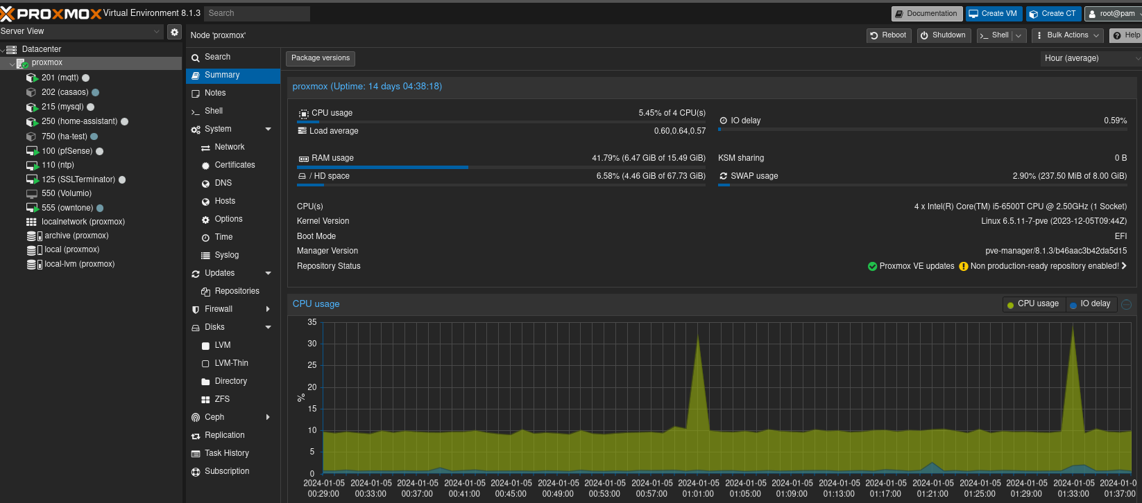

Yo instalé un HP 800 G3 Mini (i5-6500t, 16GB RAM) con proxmox :D Anda bastante relax el equipo:

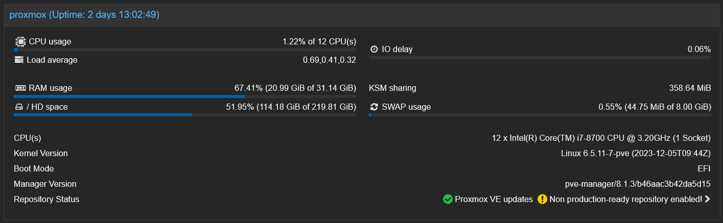

Compré usado exactamente el mismo hace 1 semana (I7-8700). Instalé proxmox y le agregué ram, además con 2x2tb HDD pasados a una maquina virtual de truenas a través de una HBA
La verdad no he tenido problemas de temperatura, aunque los dos HDD están prácticamente todo el día suspendidos, son para backups. EI server consume poco en reposo, unos 29w. Igual me gustaría agregar un ventilador para darle un poco de flujo.

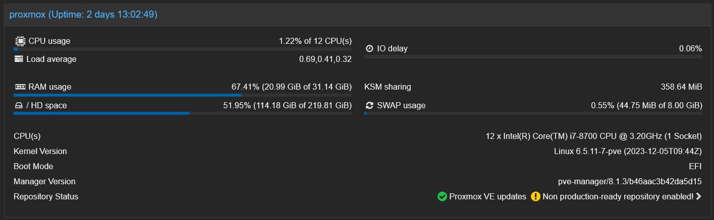

Pregunta, intentaras instalarle otro HDD? Para mi fue imposible instalarlos correctamente porque los cables se topan con el otro disco, tuve que dejarlos pirujamente uno apoyado sobre el otro....
