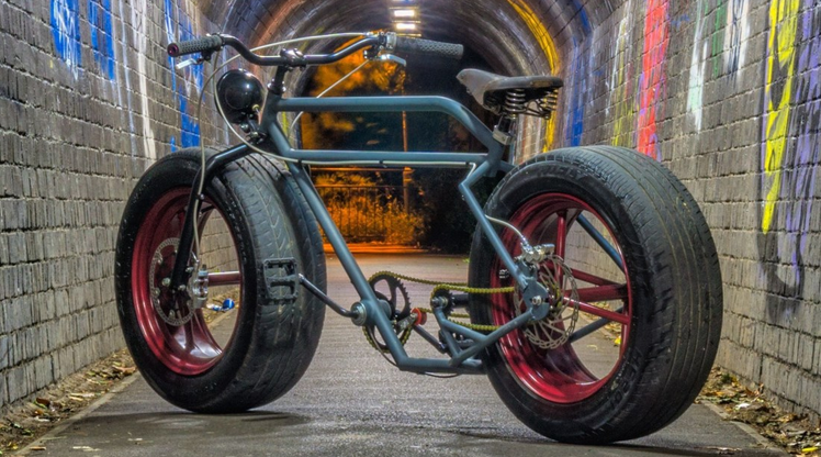

Un par de veces he visto bicicletas con estas ruedas
¿Qué uso práctico tienen?

Como dijeron, arena y nieve. Se llaman "fat". Pero no falta el posero tonto que las compra para andar en la ciudad.
What are fat tire bikes used for?
A fatbike (also called fat bike or fat-tire bike) is an off-road bicycle with oversized tires, typically 3.8 in (97 mm) or larger and rims 2.6 in (66 mm) or wider, designed for low ground pressure to allow riding on soft unstable terrain, such as snow, sand, bogs and mud.

He visto flaites arriba de bicicletas con esas ruedas, pero me imaginaba que su existencia iba más allá que lo meramente estético.

son para pista. Persecución por equipos. :lezippy3

Son fatbikes, para descenso y terrenos malos dicen que son la raja. En asfalto mas lentas que patá en el agua.

Me imagino como debe ser ir rápido en bajada e intentar frenar ese tractor.

Ruedas gordas= menos presión -> Rebota menos y tiene mejor agarre, tanto en bajada como en subida, el neumático se puede deformar mejor a las irregularidades del terreno.
Para comparaciones busquen videos de 29vs 27.5+ (el + es el que vale para ruedas gordas), así se tiene un perímetro similar.
frenar solo con la rueda de adelante?? debe ser epico
Va tan atrás el "conductor" que no me extrañaría que ese engendro pueda derrapar de la rueda delantera sin dificultad.
