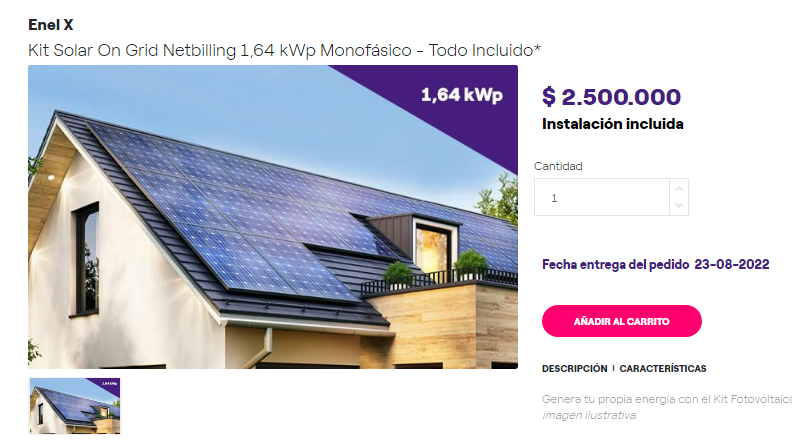

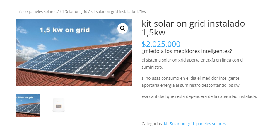

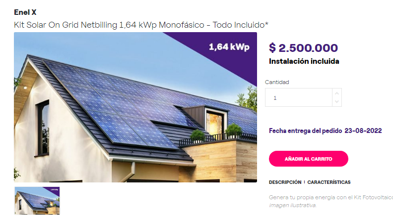

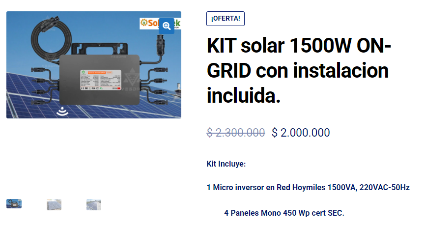

Estoy pensando en instalar paneles solares en mi casa (vivo en santiago, asi que supongo que la cuestion tendria que ser on-grid), pero no tengo cresta idea que se requiere considerar, aparte que soy un total ignorante en estos menesteres, tampoco tengo las habilidades manuales (ni la paciencia qla) para hacerlo yo mismo sin quemar alguna huea, asi que tendria que ser alguna empresa que haga la custion llave en mano.
El otro dia eche un lookin' rapido y pille:
Entonces la consulta a los mas sabios es si estas cuestiones primero que nada sirven (porque no son na baratas las cagás, tamos claros), se requiere hacer algun tramite especial? o si hay que considerar alguna cuestion para que no te pasen gato por liebre o si al final es mucho mejor comprar los aparatos y mandarlos a instalar por fuera?
Eso perrines, como siempre a la espera de sus opiniones :amocapa9
pd: a los queridos tios admins, se que hay otro tema de kit solares, pero en ese se fueron mas en la volá offgrid en la punta de la loma en cumbayá con la naiture, y yo lo quiero pa la casita lomas, no me reten si me equivoque 🙈
Ver adjunto 25304
Ver adjunto 25305
Ver adjunto 25306
Lo primero es ver con la compañía si tienes factibilidad, cada compañía tiene un formulario en la web (enel, cge, chilquinta,etc.)
La instalación la debe hacer alguien certificado con licencia SEC, la instalación se declara (TE4) , junto con el cambio de medidor por uno bidireccional.
Y ahí entran los planos, memoria explicativa, y no recuerdo si es necesario una memoria de cálculo estructural (creo que depende de la potencia a instalar).
Cómo bien dices si vives en Ciudad no vale la pena que se off grid.
La gracia del on grid es que si en algún momento generas más de lo que consumes eso se va a la red y después te lo descuentan de la boleta.
Lo mejos es que alguna empresa o persona que se dedique a esto lo haga.

Desgraciadamente, el mercado de instalaciones solares en Chile está muy atrasado con respecto a otros paises donde hay incentivos reales. Entre la ausencia de subsidios estatales, y la ley de net metering que fue practicamente redactada por el lobby de las generadoras, hacen que los precios solo sean razonables para quienes no tienen otra opción. (uso off grid)
Haciendo cuentas rapidas:
La tarifa por Kwh consumido residencial es aprox $115. Nuestro maravilloso net metering paga $75 por Kwh generado.
La regla general es que en promedio un sistema solar genera aprox 4x la potencia nominal en un dia despejado. (promedio entre invierno y verano sin contar los dias feos)
Entonces un sistema de 1.5 KW producirá 6 Kwh al dia, lo que se traduce en un ahorro diario de 450 pesos.
A un costo de $2.000.000 tardará 4445 dias en pagar sus costos y empezar a ahorrar dinero.
Un estimado bien grosero de que descontando los dias malos quedan 340 dias al año de buena produccion, da que toma 13 años en lograr la rentabilidad.
Una buena parte del costo está en la burocracia asociada y los honorarios profesionales, los que no cambian mucho con el tamaño de la instalación, así que los sistemas de mas potencia empiezan a ser mas rentables.
