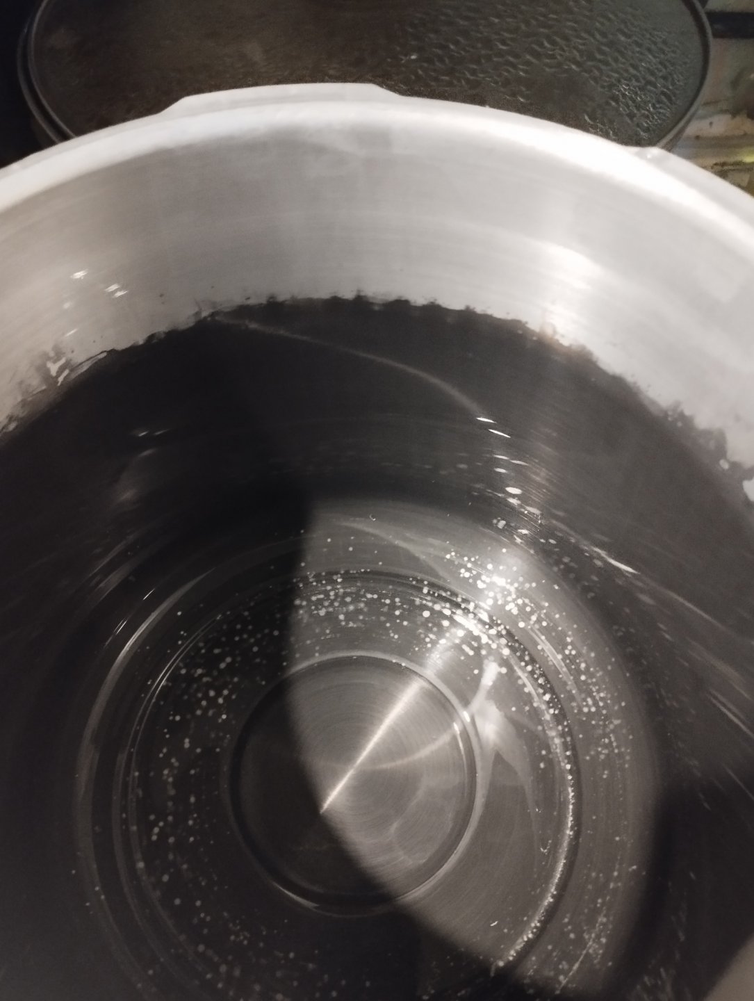

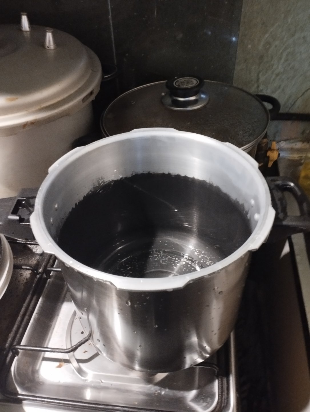

Me refiero a una olla nueva.
Primer uso según instrucciones del manual.
Llenado a 2/3 de agua.
15 m de funcionamiento desde que ya está trabajando a presión.
Etc.
Tengo otra olla a presión a la que le falló un seguro y no tengo como arreglarlo. Contra mi voluntad gasté plata en una nueva y más pequeña marca Marmicoc.
Puede que sea una tontera pero esto de estar sin olla a presión me ha estresado más de la cuenta, ya que trabajo en la casa y me doy unos minutos para cocinar y la olla a presión me ahorra mucho tiempo para poder seguir trabajando.
Esta compré (era mi presupuesto):
Y acá la sorpresa. Al terminar el proceso del primer uso la olla estaba negra por dentro (aún lo está, me aburrí de lavarla y la dejé remojando).
Mi duda es la siguiente, aparte de saber por qué ocurre:
¿Es normal?
Como para saber si se la tiro a la cabeza al vendedor o si la sigo lavando.
PS: Busqué info en internet antes de preguntar y no encontré ni coco.
Edit: había que buscarr en inglés :/
Acá la respuesta, demasiados minerales en el agua que llega a la pobla.

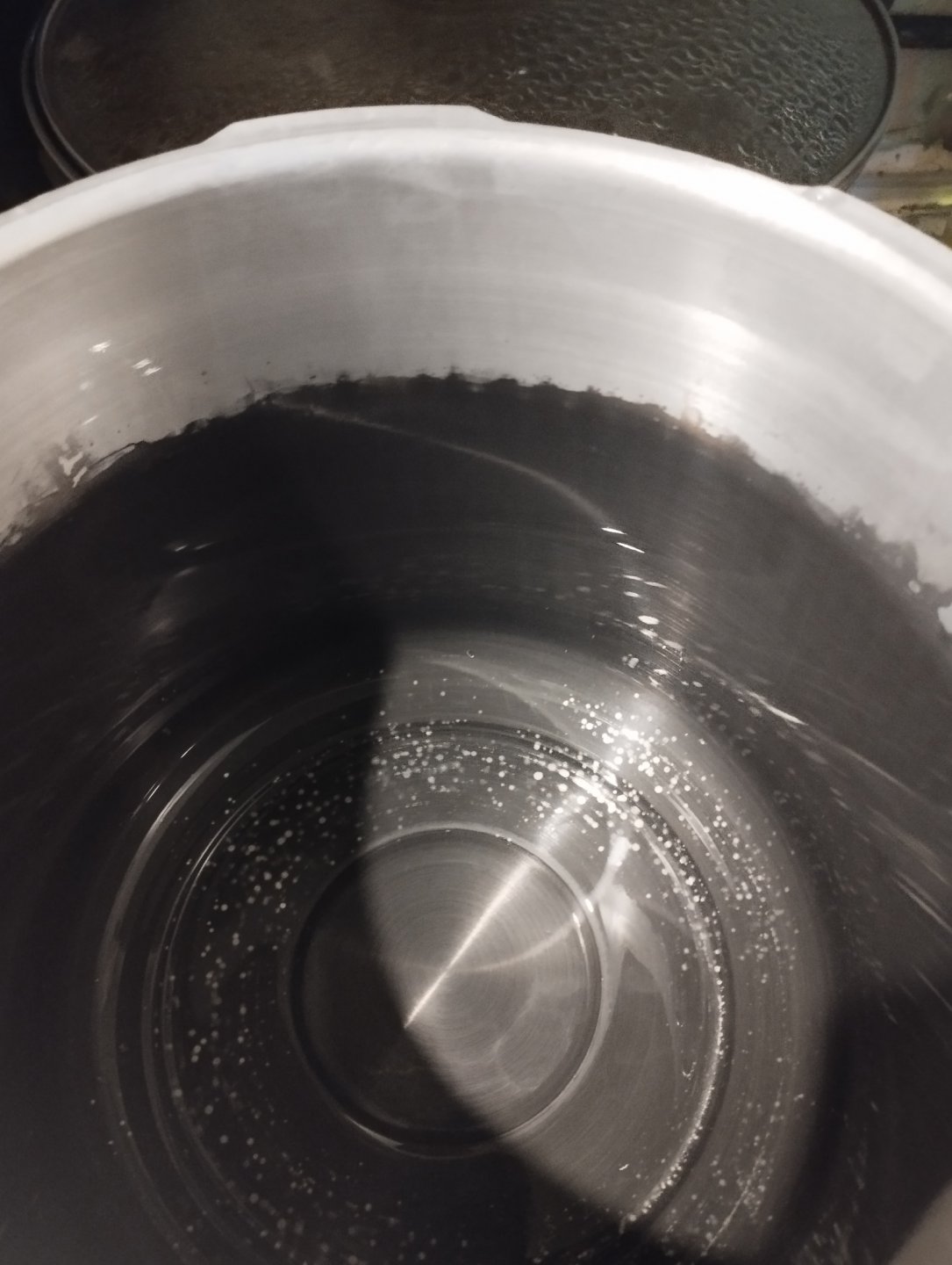

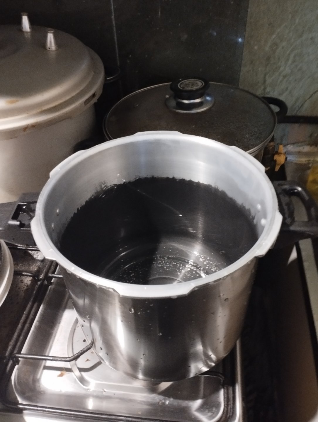

Ver adjunto 36719Ver adjunto 36718
¿Es normal?

En general, para primera vez, y con algunos productos, como puede ser betarraga, coliflor y otras verduras, se le agrega un limón partido, el ácido evita es manchas. Legumbres y otras, no deja marca.
Para limpiar esto negro, dejala hervir con agua junto a unos 2 limones, debería quitar todo esa parte negra.
2.648
Yo voy un poco más allá de que cocinaste, si agregaste limón o bicarbonato, etc, me explico: Si no fuera por los puntitos blancos en el fondo, bien podría ser lo que te señalan más arriba. Y debiera salir, llenando la olla de agua tibia, agregándole un buen vaso de vinagre y unas cuantas cucharadas de bicarbonato de sodio, se deja reposar y luego se limpia. Queda que esto también sucede por debilidad del material: Reacciones químicas durante el proceso de fabricación, oxidación debido a impurezas del material, o simplemente la inclusión de estas últimas. En todo caso, no está claro lo que provoca este negror en el aluminio, pero lo que si se sabe, es que provoca un debilitamiento en el material (bien entendido si es por las causas que te señalo), por lo que en un objeto que trabaja sobre presión............mejor preguntar al vendedor y si posible cambiarlo.
