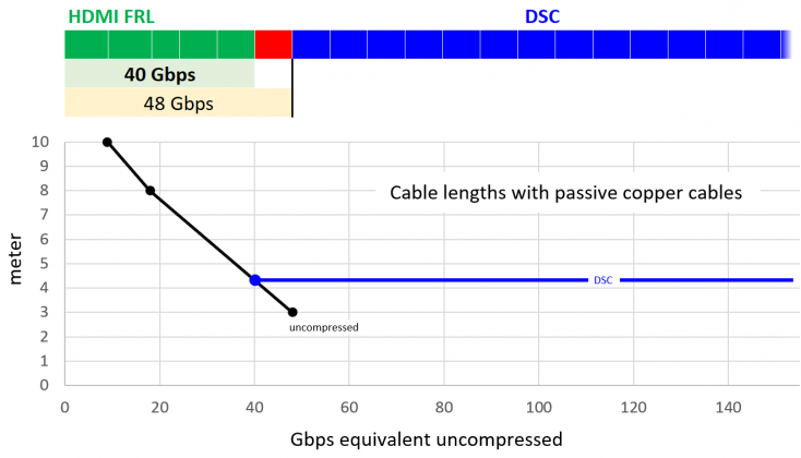

10mt? Uff eso es desastre para buena señal 😅
Tienes el receiver en el otro extremo de la casa o algo así? Jajajaj intenta que sean lo más cortos posibles, en 1080p no tendrás muchos problemas pero dudo que un HDR 4k con dolby atmos ande bien.
Para esas distancias lo mejor es un transcoder a cable de red que transferirá la señal via cable de red hasta 100mts. De hecho me encantaría hacer eso pq podría dejar todo escondido: la consola, el receiver, la nvidia shield y el server con plex lo escondo en otro rincón de la casa y la señal del receiver a la tele tendría que pasarla via la red. Con Bluetooth debería alcanzarme la señal pero por la estructura de la casa tengo que darme la tremenda vuelta jajajaj
En fin, acorta los cables lo más posible. Partiría por ahí tb :)
En cuanto a recomendaciones de cables HDMI... pta es un mundo tan grande y con tantas variables que es sumamente complejo comparar cables así como así, más aún ahora que van a lanzar el nuevo HDMI 2.2.

Un cable bueno puede llegar sobre los 20 metros sin problema.
Que sean blandos no dice nada del blindaje.
HDMI no necesita blindaje, sólo ser un cable de calidad y estar bien instalado.

Los cables HDMI también pueden generar interferencia si están enrollados, me ha pasado con algunos dispositivos y con señales de alto ancho de banda (ej. 4K en HDR 120fps)
El largo de los cables también importa
Sólo con la resistencia del cable en si dp de 20mt una señal de 5v termina en menos de 3v que se sale del margen de la gran mayoría (sino todos) los aparatos. Un AWG más bajo puede remediar eso, pero en algún momento hasta un cable de cobre de 2.5mm de espesor no será suficiente. Ya para esos alcances necesitas aparatos que amplifiquen la señal o aplicas otra tecnología.
