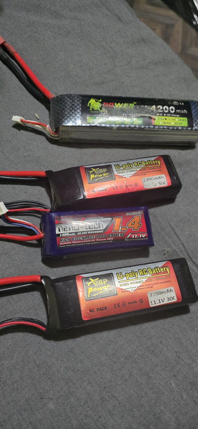

Hola,
Tengo varias baterías LiPo de RC que están hinchadas (drones). Ya no son utilizables y quiero desecharlas de forma segura y responsable, no botarlas a la basura normal.
Si alguien sabe dónde las reciben en Santiago ideal cerca de la Florida, se agradece el dato.
¡Gracias!

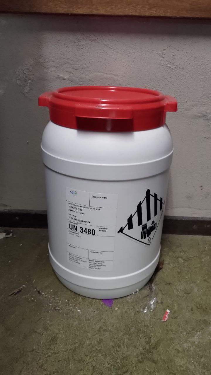

Eso es un peligro de incendio latente! No hay que botarlos a la basura normal pq con eso se pueden incendiar los carros que recogen basura, hay que botarlos en un contenedor seguro para baterías LiPo, las que tienen tapa para cortar oxígeno y arena, como estos:
Hice una rápida búsqueda en internet y me encontré con esto: https://santiagorecicla.mma.gob.cl/mapa/
Ojalá te sirva :)
