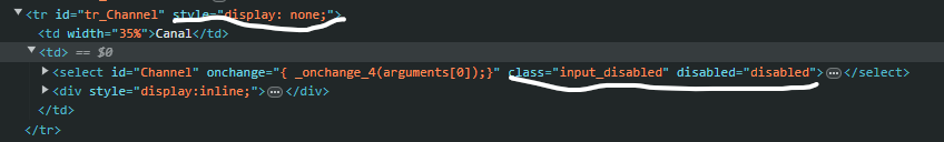

Como se hace: Como esta bloqueado, lo mejor es entrar al CM de VTR, ir a la red 2.4 o 5, y usar el modo desarrollador en el navegador.
SIN PODER CAMBIAR CANAL, VTR saco la opción
ACTIVANDO CANAL
LOGRADO
ELIMINAR ESTO DESDE HERRAMIENTAS DE DESARROLLADOR

Boton derecho y seleccionas "Inspeccionar"
luego buscas para 2.4GHz y borras lo subrayado, le haces dobleclic
y para la de 5GHz
y listo, luego que le des a aplicar, volvera todo a la normalidad y se debera hacer todo de nuevo para volver a modificar los parametros. Recomendado usar WiFiAnalyzer para ver que otras redes hay cerca y que canales estan ocupando para poder setear uno que no se ocupe alrededor o en las cercanías.
