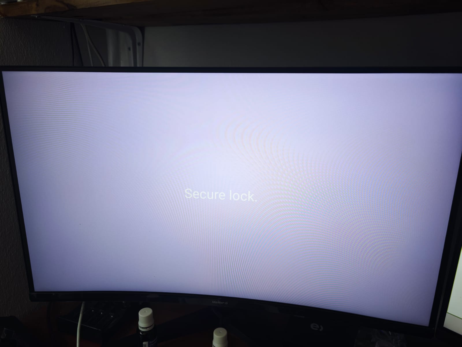

Gente, cometí el error de formatear pero de todas maneras pude instalar projectivy, al no dejar conectar por adb lo único que nos queda es desabilitar accesos especiales de aplicación como mostrar sobre aplicaciónes ajustes de sistemas y optimización de energía, solo dejen lo que corresponde a Android activado el resto todo apagado. Para los que me preguntan cómo formatie, una vez en la pantalla negra deje presionado el reset por 10 segundos y así hasta que aparece el reinicio de fabrica, intenté instalar adb tv y otras parecidas pero no hubo caso con que conectará. Si alguien tiene otra solución favor aportar
kokelindo
6 Julio 2022
5
Hola, a alguien le ha aparecido este bloqueo?

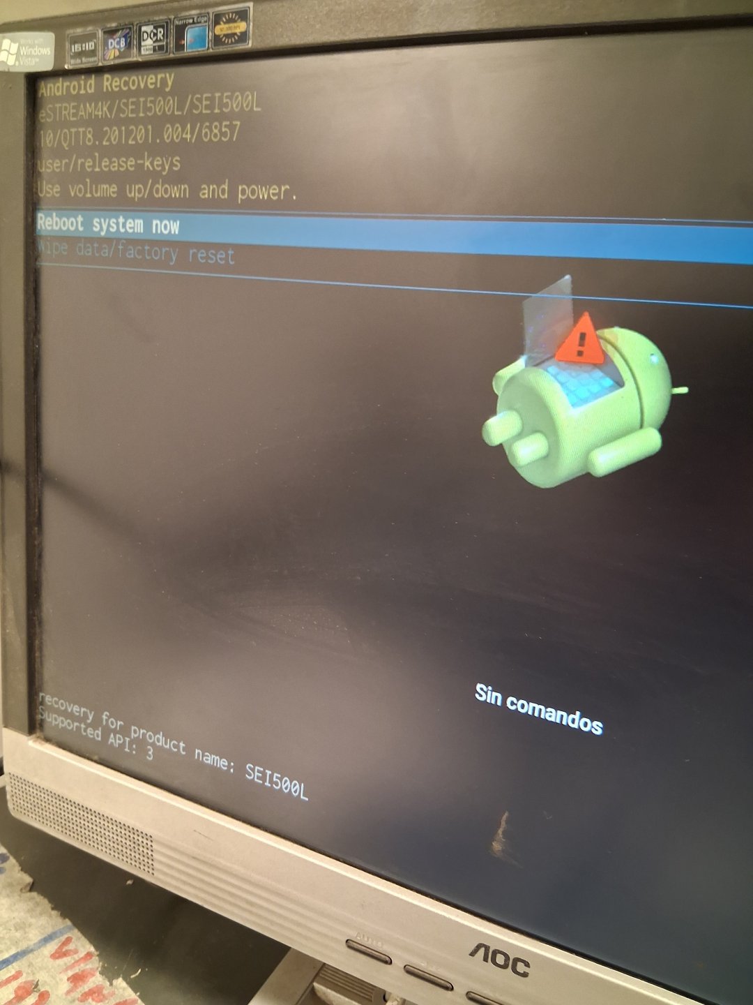

Avance 2:
Buenas Noticias:
En Consola tire el comando
$reboot recovery
Entro al modo recovery de android de toda la vida..
dentro de la pantalla de recovery con control remoto apliqué (wipe data /factory reset)
y se puedo resetear de fabrica. Osea la misma funcion del boton recovery

Avance 2:
Buenas Noticias:
$reboot recovery
Ver adjunto 41592
Cómo haces eso bro? por favor
"En Consola tire el comando
$reboot recovery"
