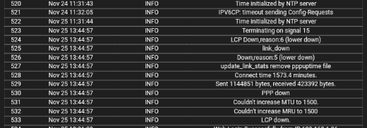

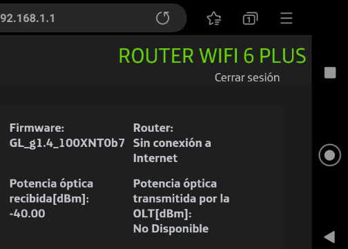

El otro día pedí baja del servicio movistar, por lo que ayer ya no tenía señal, pero en realidad no sé si fue coincidencia pero no tengo potencia óptica, por lo que parpadea constantemente el led rojo del HGU, tampoco ví a algún técnico en el poste que quizás halla desconectado el cable, asi que quizás justo el servicio se cayó de forma general, una vez me pasó y es el mismo síntoma.
En base a esto no me queda claro si cuando te dan de baja el servicio solo bloquean tu gpon pass, pero de igual manera sigues teniendo potencia óptica, o bien cuando te dan de baja aparte de bloquear tu gpon password también te cortan la potencia óptica o el haz de luz desde la OLT sin necesidad de desconectarte del poste.
Adjunto log

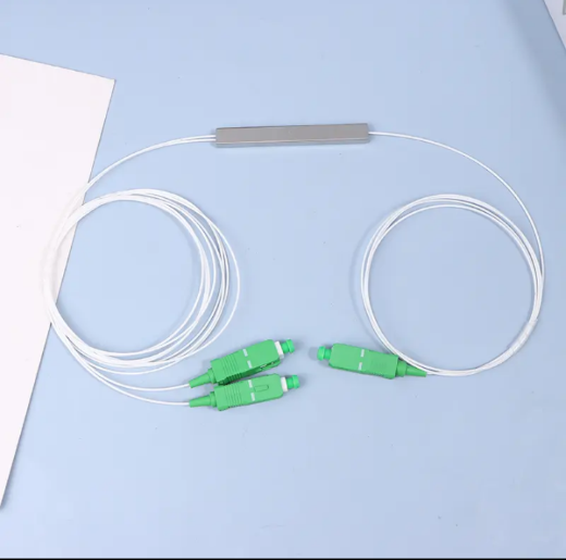

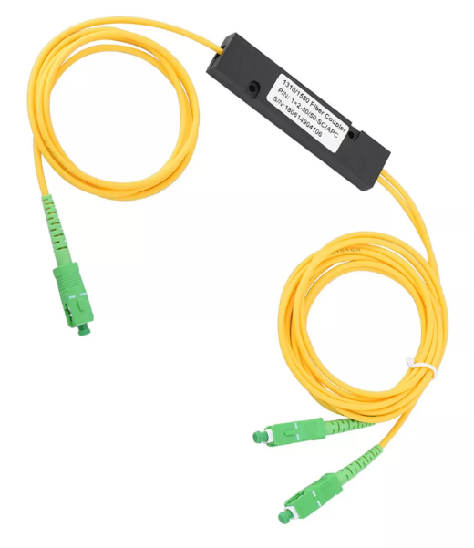

Otra consulta, es posible compartir el mismo hilo de fibra para 2 HGU con distinto gpon pass obviamente, con un cable divisor?, afecta la potencia?, colisiona algo?, es muy w*ona la pregunta?
A modo de ejemplo ví este cable el cual se conecta a la roseta blanca para luego entregar 2 salidas:
Ver adjunto 39150
Debería funcionar de echo desde un único puerto de la OLT se conectan 64 ONT que pasan por algunos splitter que van dividiendo la señal, tal vez puedas tener problemas de potencia si es que está ya está llegando muy justa.
Ver adjunto 39150
Si, debería funcionar en razon de la potencia optica que te llegue, de hecho uso mi setup de esa forma con exactamente ese mismo splitter entre Movistar y Entel vía ONNET.
Si te llega potencia -14 tras el Splitter quedaras con dos salidas de -17. Aprox 3dB de perdida.

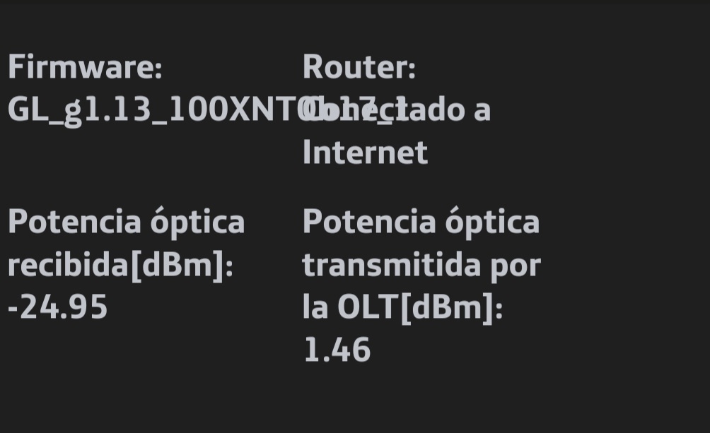

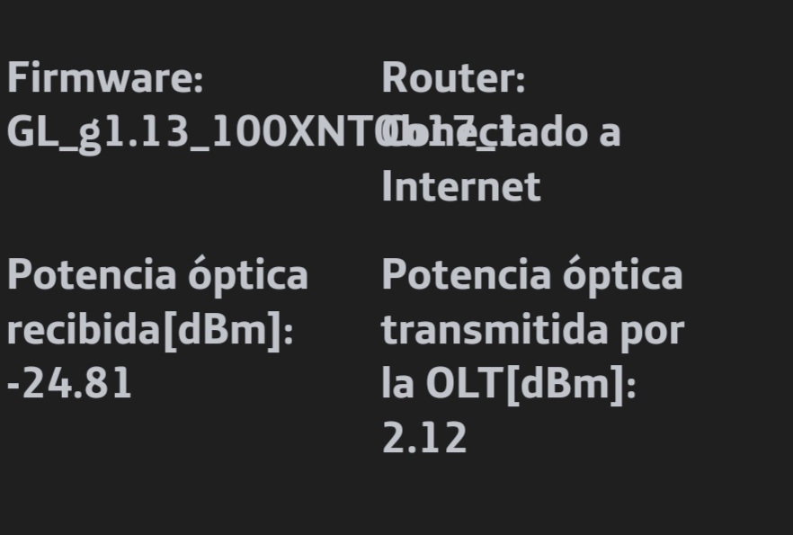

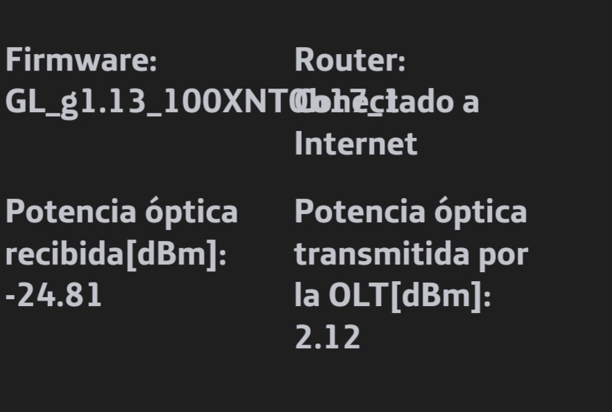

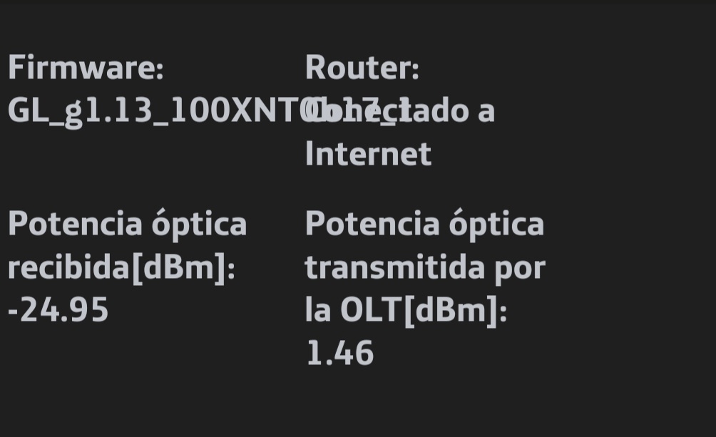

Acabo de conectar el splitter a ambas HGU y los niveles quedaron así:
Los niveles están muy al límite?
Cuál sería el rango adecuado?
Antes de conectar el splitter el nivel estaba en -20,8 en una HGU
Además por lo que pude ver la caja del poste es de 8 bocas de las cuales solo 1 está con vacancia.
Por lo pronto no veo intermitencias o problemas de velocidad en ambas HGU
alex_xp
12 Octubre 2004
2.653
Por lo que me acuerdo podía funcionar con hasta -28 dBm.
En todo caso creo que la ONT debería alertar si estás por debajo del umbral de funcionamiento

Dependiendo de la ONT el limite va entre -27 a -28, las ONT Huawei aguantan un pelín mas.
El umbral de alarma en Movistar es sobre los -23dB, por lo que es probable que te llamen del area tecnica, pero no afecta en lo absoluto tu servicio. Normalmente los Splitter 1x2 tienen una perdida de -3dB, a eso sumale la perdida de insercion -1dB extra.

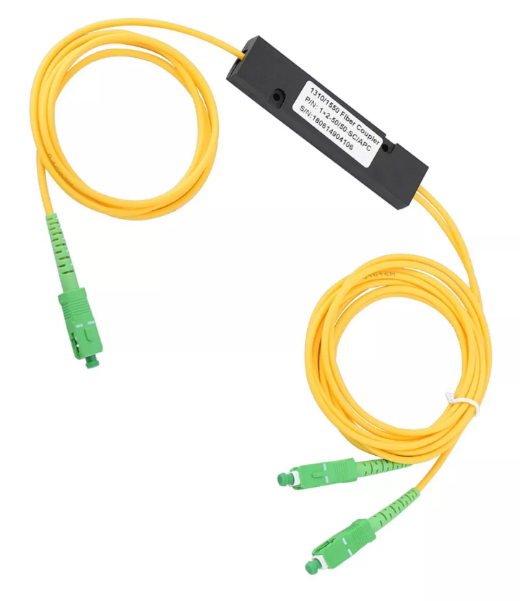

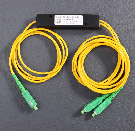

Quizás sea de mala calidad el splitter que estoy usando, solo tenía a la mano este que me prestaron
Pero me va a llegar este otro
