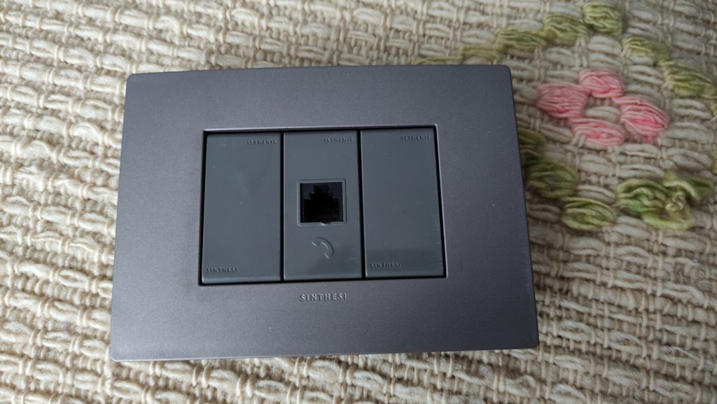

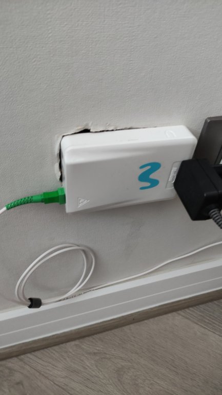

Movistar vino hace un par de semanas a instalarme la FO a mi nuevo domicilio y como el departamento no tenía toma de FO en el muro instalaron su propio módulo. Sacaron la toma RJ11 que había y ahí pusieron la suya. El problema es que su toma es un poco más chica y quedó HORRIBLE.
Toma RJ11 anterior:
Así quedó con la toma de Movistar:
Estuve buscando en tiendas si existen las tomas de FO, cosa de sacar lo de Movistar y poner algo parecido a la RJ11, pero l verdad es que no entiendo una wea, jaja. Sé que hay tomas RJ45, pero entiendo que eso es para el cable CAT, no para la fibra...
Si no existen esas tomas, ¿se les ocurre cómo arreglar esa horripilancia artística?

La solución mas simple que se me ocurre a esta hora es poner una de esas tapas universales para esas salidas, que tepan todo el forado.
Ya esa tapa hacerle el hoyo proporcional a la caja de Movistar para que quede algo mas decente, si la dejas centrada no quedaría mal. Cambiar la toma podria llevarte a que después ante cualquier eventualidad los wns digan algo como "adultero nuestra instalación, asi que le cobraremos adicional"...

Era mejor dejar la placa normal, y hacer una pequeña perforación para pasar la fibra a la roseta que te instalaron.
Un poco como lo que dice sago, pero con la misma toma que tenía antes, ¿verdad? podría ser sacando el módulo del medio y pasando por ahí el cable y pegar encima la caja de movistar.
O sea que yo podría "desmontar" la caja de Movistar con cuidado, sin soltar el cable de fibra (del muro), poner la tapa universal modificada y pegarle encima la Movistar... suena fácil.

Asi mismo como dice @Sago7 , la posicion de los agujeros de la tapa ciega es estandar para chile. Yo no le haria mas hoyos, con el mismo tornillo apretaria la cosa de movistar y la tapa ciega.
Edit: + que el hoyo para la fibra. Hay tapas con salida de cable tb, con el hoyo listo Tapa plástica caja con salida cable Schneider easy.cl
Detrás de la caja de Movistar va el cable de FO que viene desde los conductos del depto por donde iba el rj45?. En mi caso fue asi. Sacaron un coaxial y metieron el cable de FO, llega a la caja de movistar. Y de ahi sale al modem/router.

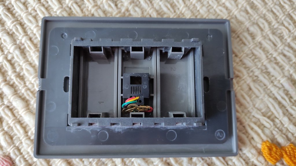

Hay un estandard para modulos llamado Keystone, que soporta muchos tipos de conectores en el mismo formato.
es posible que el modulo rj11 que sacaron sea compatible. Si pones una foto por la parte trasera del modulo se podria confirmar.
Si no es asi, necesitas un "faceplate Keystone" y el adaptador para la copla verde que esta dentro de la caja de movistar.

Lo que propone Sago7, me parece lo más fácil y limpio para mejorar el aspecto estético.

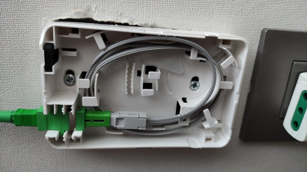

Para referencia agregué la foto de la caja de movistar sin su tapa y la foto de la toma rj11 por detrás en el primer post.
Me animaré a pasar el cable de fibra por el mismo agujero del rj11 de la toma original y pegar la caja de movistar encima, si no me resulta, compro la tapa que dice @ranamaldita .

Mi instalación fue así solo un pequeño quiebre a la placa de la izquierda para que pasara la fibra. y la caja blanca atornillada a la pared (muro de tabique)

El sistema de conectores de fibra es simple, solo hay que manipularlo con cuidado para no ensuciar la punta.
El cable desde el interior del muro y el que sale hacia el router, terminan en el mismo tipo de terminal macho. La la caja blanca de movistar tiene una copla con doble entrada hembra que asegura que los dos terminales queden bien alineados de tope. Esa copla es la que se puede poner en el adaptador keystone que reemplazaria al modulo rj45.
En todo caso, viendo la ultima foto que subiste, el terminal es bien profundo hacia dentro de la caja. Puede no ser viable la instalación directo hacia dentro del muro. Creo que la mejor idea es algo como lo de la foto que subió lordnet.

el de la foto es un rj11 de telefonia, a mi tmb me lo sacaron pa poner la caja de fo de movistar eso si se preeocuparon de la estetiica y quedoo bien

Otra posible solución para mejorar la estética entre la pared y la caja Movistar, es rellenar las ranuras con un cordón de silicona blanca, cuidando de hacer buenas terminaciones en todo el perímetro con la ayuda de cinta de enmascarar (Masking tape) y emparejando con el dedo humedecido en una solución de lavalosa diluido.
