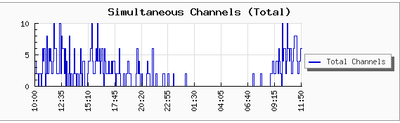

ahora accedi a un dashboard
    3,7 KB · Visitas: 251

Tienes unos peak raros en canales. Cuantos se supone que tienes?
Cuando se saturan , el tono que se tendría que escuchar al llamar es un tono rápido (congestión), pero no que se muera la llamada o que salga que el numero no existe.
El servicio que tienes es una pbx y ahí te conectas con anexos o es un sip trunk ?
Si es en cualquier proveedor, auto llámate y prueba.

es que tengo clientes que han dicho que llaman y que se corta de inmediato o que el numero no existe... yo he hecho prueba con mi celular entel y me ha pasado también... es una pbx con una sip trunk y una centena, ahí pueden haber teléfonos físicos o softphone, pero el llamado no alcanza a llegar a los anexos, nisiquira suena y sale que el numero no existe.
me dijeron que "60 hacia la red pública"
