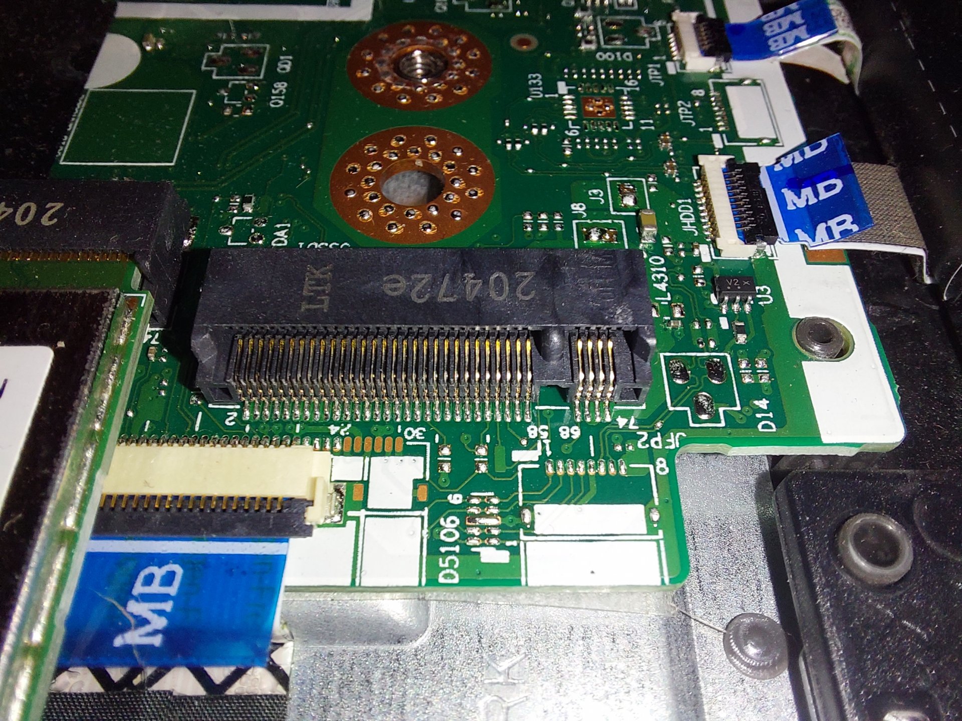

Saludos gente del foro. En búsqueda de más espacio de almacenamiento abrí el notebook (Lenovo V14-ADA),para ver el modelo y me encontré con esa cosa mas chica que la uña de mi dedo guaton de la pata. Este tiene dos "calados" dónde se inserta. Y se nota que puede entrar uno más grande porque trae una parte para atornillar más atrás. ¿algún dato de compatibilidad para comprar seguro algo de más capacidad?. Muchas gracias a todos

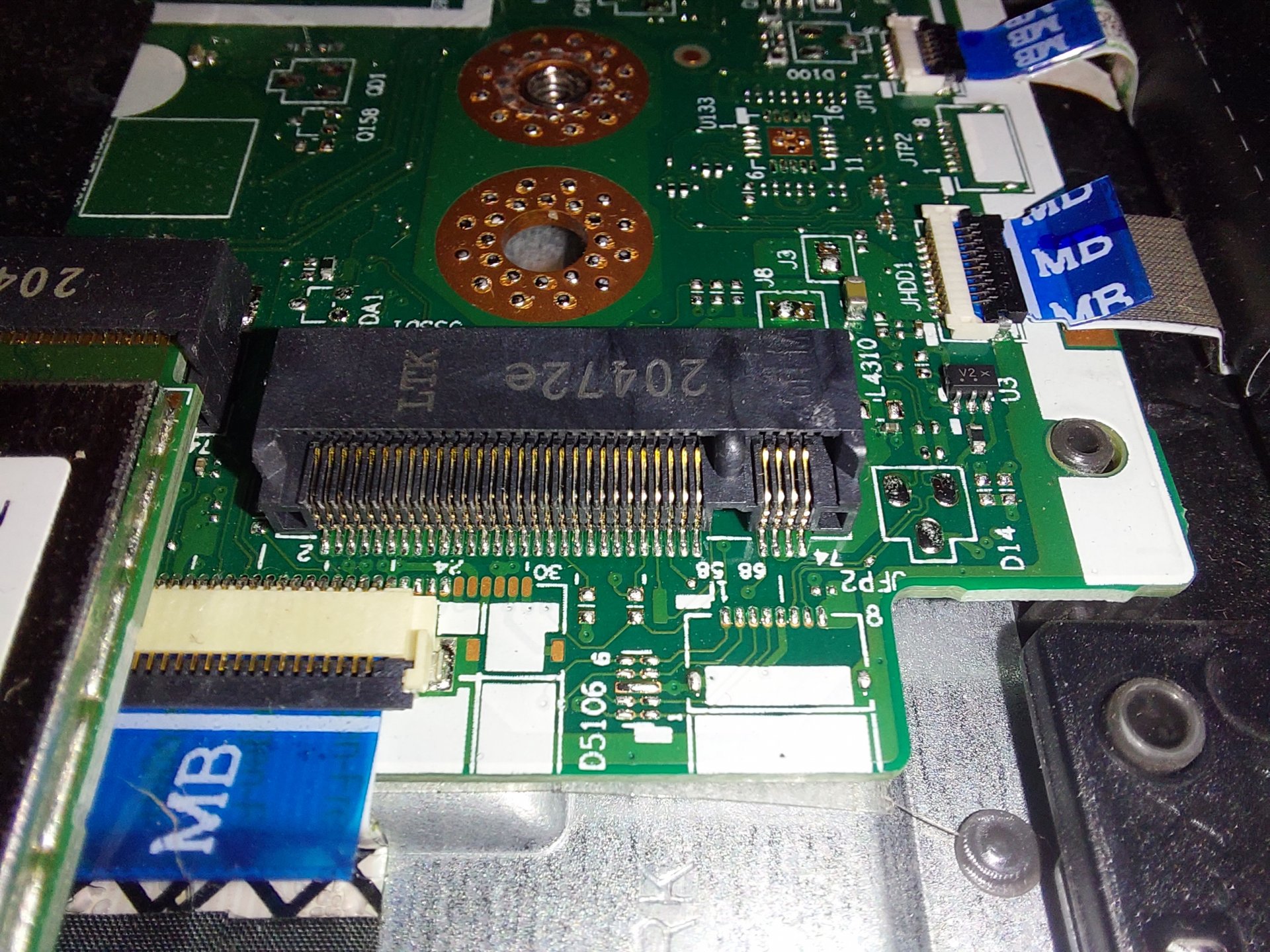

Hola, podrias enseñar una foto de la ranura m2 de tulaptop? porque si tiene solo un slot, puede entrar un nvme legitimo y el tamaño da lo mismo, tanto en sata como en pci-e hay medidas como las de la foto de más arriba.
cual es el procesador de tu lenovo? ryzen o intel? checa la db de la gloriosa linuxhardware, ahi es donde usuarios han permitido que sus especificaciones de hardware estén en la red. Si te fijas en tu modelo, muchos traen el nvme del tamaño pero con una sola mueca.

Hola. Voy a abrirlo para ver la ranura. El procesador es un amd 3150u, con una Vega 3 integrada. Gracias por la página voy ver ahí.

Los que tienen 1 calado son PCIe, y los que tienen 2 calados son SATA. Una unidad SATA probablemente no funcionará en un slot PCIe

puedes poner tranquilamente un pci-e eneuvemeé en esa ranura.
De verdad!?😭😭. Ya estaba medio temeroso porque me salían puros discos pasados a wantan como compatibles. Puse Crystal disk y me salía pcie 3.0 x2. ¿Si compro uno x4 bajará a x2?
