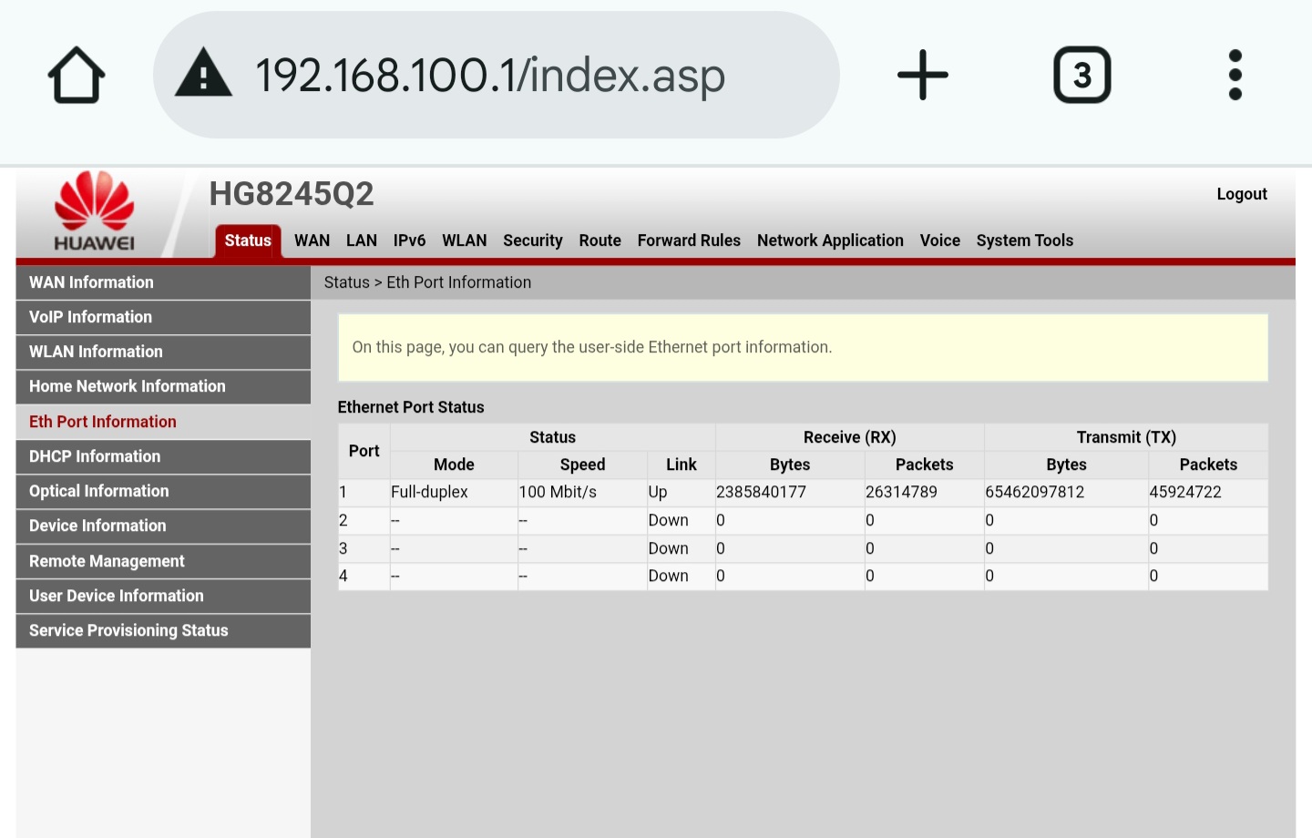

edit: entre al router wom y encontre esto, no se si esta capeado a 100mb o que

Y que tienes al otro extremo del router de wom, el dlink? que velocidad tiene el dlink? probaste con algun notebook, otros cables, etc.. ?

probe un notebook en el extremo donde tengo el router y da 100mb igual, no es cosa del router dlink.
quizas el cable esta con alguna parte dañada, no tengo mas cables cat6 para probar por ahora
