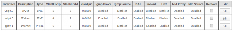

La primera captura es donde debo meter mano, pero desconozco si debo eliminar el que sale en internet y configurarlo de 0 y si me falta algun dato como user/pass para poder conectarme nuevamente.

La primera captura es de como te lo dejó el técnico? O como lo modificaste tú?

Es como lo dejo el técnico, las que están en el spoiler es si la agrego de 0.

Entonces el técnico nunca aplico modo bridge... para que eso suceda debe estar todo desactivado.
Lo más probable es que estes con doble nat y ese sea el conflicto de tu xiaomi.

Si elimina la vlan del inet y creas una nueva deshabilitando todo en modo brigde, luego crea una nueva conexión en el xiaomi en modo pppoe.

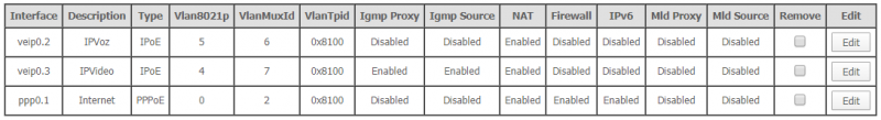

Las siguientes es si es que tuviera que configurar de 0.
Ver adjunto 4690
Haz un hard reset, te trae toda la configuración de fábrica, por ende la config de movistar.
