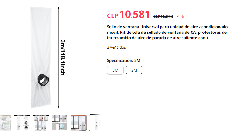

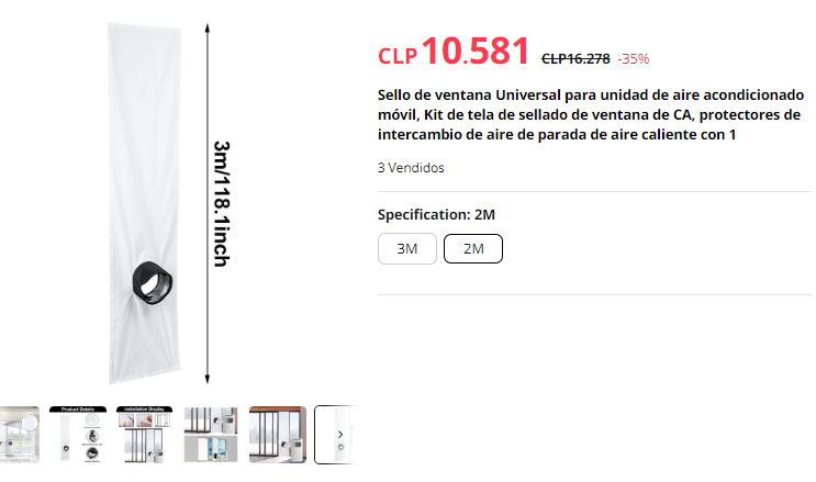

esta bueno el kit indoor no lo conocia .
¿tipo de ventana es?
¿Y si aplicas de esos adaptadores de aire acondicionado portatil que van a la ventana?
Más aun si no quieres hacer tira la pared.

Dame el nombre de eso, que aparecen puras weas en ML
