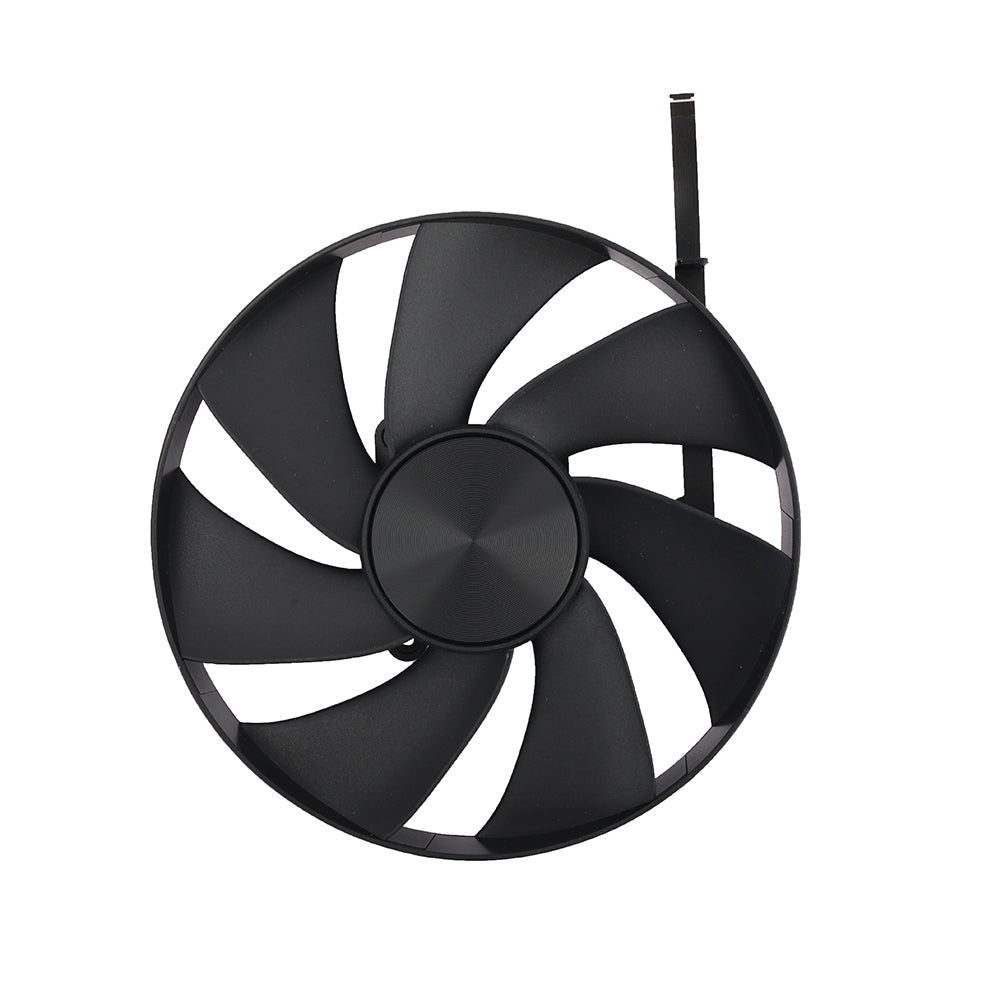

Yo intentaría el cambio de ventilador.
sólo hay que ver si el problema es del ventilador o del controlador del ventilador
Si es el ventilador, honestamente buscaría una opcion aftermarket porque es sabido que las versiones FE tienen las peores soluciones de refrigeracion

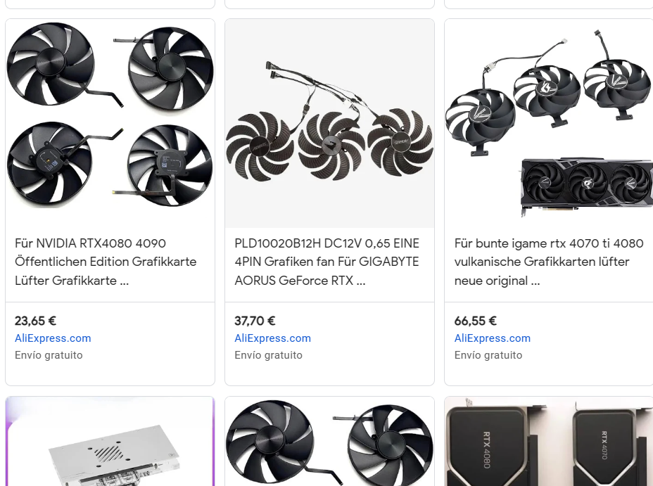

otra cosa: es probable que lo sea, buscando asi a la rápida esta LLENO de ventiladores disponibles a la venta por ali y otros lugares a precio de huevo

hubieras cambiado tu mismo los ventiladores desde un principio, hacer valer una garantia en chile de un producto importado es un cacho, en youtube hay un canal llamado david lightman donde suele reparar GPU con ventiladores, podrias pegarle una mirada

En youtube está el video oficial de nvidia desarmando la 4090FE que en la práctica es lo mismo que la 4080FE. El ventilador que debo cambiar es el de arriba que solo requiere sacar 1 placa sobrepuesta, 1 placa con 4 tornillos, luego desconectar el flex del ventilador y quitar los 4 tornillos que lo fijan. Ya encargué los ventiladores oficiales, me costaron 26 dólares. Veremos como resulta todo esto.
