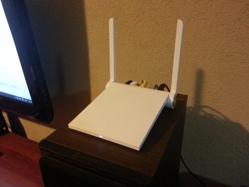

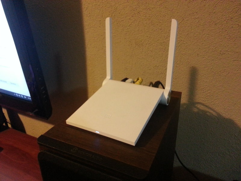

Yo tengo la versión de ese router de dos antenas y es muy bueno. Con OpenWRT, así que el HDD está como fileserver, el cliente torrent lo tengo instaldo directamente en el router, por lo que descargo 24x7 sin depender de un PC. Si bien los puertos son de 100, son más que suficientes para la casa. La wifi es 2.4 y 5 GHZ, por lo que tengo buenos anchos de banda en los dos pisos. Veo series desde el segundo piso por WIFI y funciona bien expecto cuando las películas son en demasiada calidad (para 720p funciona impecable, 1080p a veces se pega saltos cuando los archivos son de calidad grosera).
Para los 30 dólares que gasté funciona impecable, sin problemas. Me imagino que el que cotizaste al tener más antenas te va a andar mejor. Yo estoy pidiendo un repetidor de la misma marca para ponerlo en el segundo piso, pero es de puro caliente.

Ver adjunto 1286
Ya lo compré :risas
Finalmente compré el router, el switch Gigabit y 2 Xiaomi Piston bien baratos (no pierdo mucho si no son originales :zippy).
Cuando llegue el router y el switch les cuento como me fue y como funcionan ambos dispositivos.
