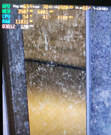

Definitivamente los ventiladores originales sin la carcaza no sirven, anda a 55° idle, ademas este modelo es calenton segun lei. Asi q volvi a los ventiladores AM3. Mete ultra ruido pero con 28° idle no me importa tanto. Voy a buscar ventiladores del mismo porte pero mas silenciosos o algun regulador de rpm

CAPITULO FINAL (supongo)
Encontre la carcasa con los ventiladores en Aliexpress. La compre. Pero en un ataque de algo (estupidez?) bote el frame que sirve de soporte entre la carcasa y el disipador de aluminio. Lo bote pensando que no iba a encontrar nunca la carcasa, o en su defecto, que iba a encontrar una tarjeta mala completa.
Sin esa pieza no hay como colocar la carcasa encima. Asi que idee varias formas:
1.- hacerla en acrilico, pero pense que iba a ser un poco dificil llegar a esa forma
2.- hacerla de algun tipo de plastico, pero tenia que ser resistente a los 70 u 80 grados. Me servia el plastico de los ventiladores, pero es dificil moldearlo
3.- hacerla de algun tipo de madera, el problema hubiera sido fijar los tornillos y el olor a tostado
4.- hacer soportes individuales para cada tornillo. El mismo problema, de que material podian ser?
Me incline por la ultima, los tornillos del disipador si los tenia y como buen cachurero, tenia una rejilla metalica de gabinete. Mas facil de moldear y mas facil de hacer las fijaciones de los tornillos.
Corte con una tijera para lata, perfore con un clavo. Doble con alicates.
en PUBG
