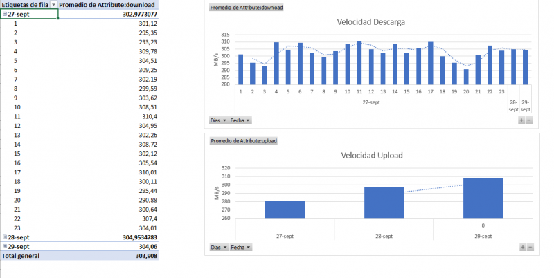

Todo es mejor con graficos.
Cuando tenga mas datos pondré mas comparaciones (horas en gmt).
