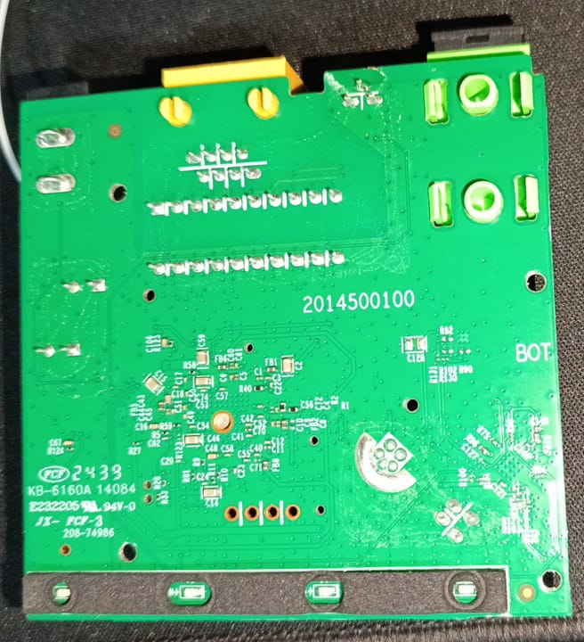

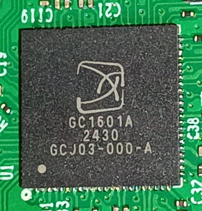

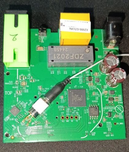

La PCB mide 7cm x 7cm, es baseado en Galachip GC1601A, que es un todo en uno.
No viene ningún manual real, sólo de acceso rapido, y la IP default: http://192.168.1.1

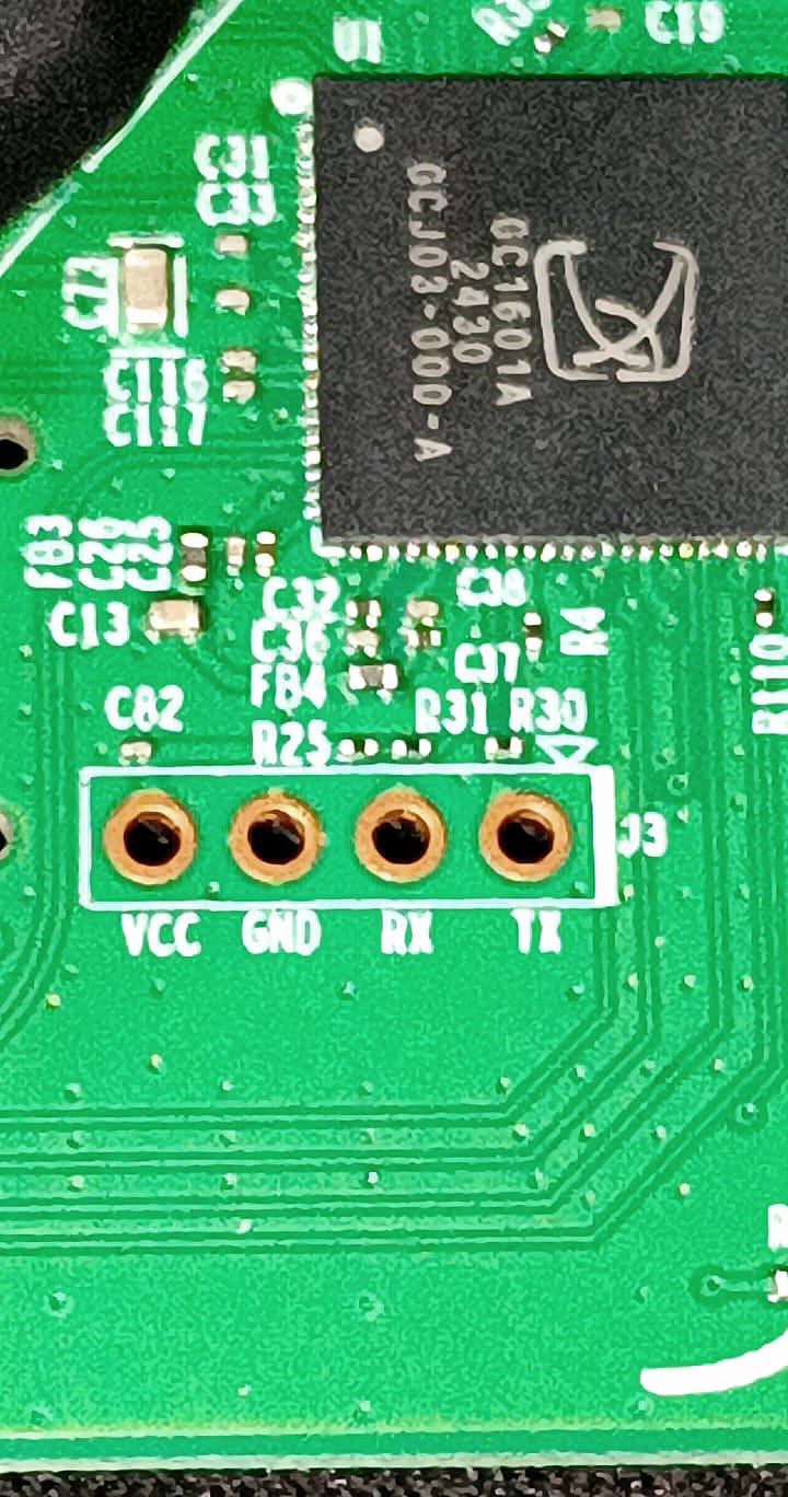

Y si, trae las conexion para UART TTL (bien facil de conectar).

OK, recuperé la BESTIA.
jtag hace maravillas.
