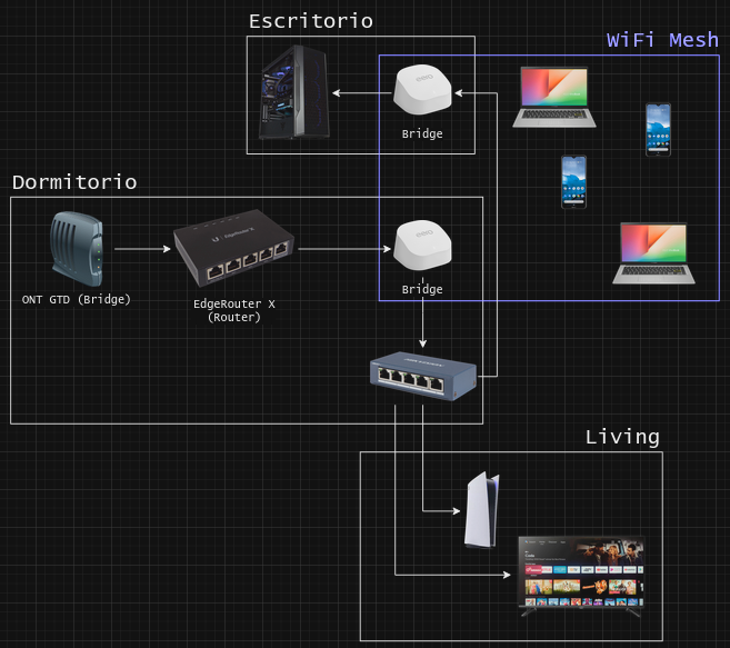

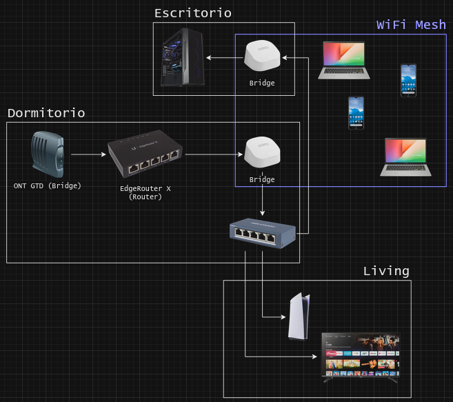

Escenario 1: Bridge en eero no es el bridge que piensas
Estaba feliz con una topología (mala) mezclando mi conexión Bridge GTD, un router, 2 eeros en modo bridge, y mis dispositivos.
A veces no me tomaba el nodo correcto de wifi al cambiar de habitación, y las velocidades en LAN con WiFi eran de tope 120mbps (en ethernet eran cercanas a 1000gbps). Me puse a leer, llamar a eero y GTD (solo eero me dio algunos tips), y me puse a probar topologias según las recomendaciones.
El problema, según eero, es que los nodos eero tienen 2 opciones de conexión: O tienes un gateway (NAT) que cubra toda la red, o tienes bridge pero en cadena (daisy chain). Para no tener doble NAT, decidí cambiar a daisy chain.
Escenario 2: daisy chain
Ver adjunto 31540

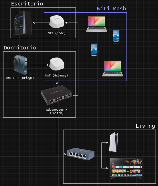

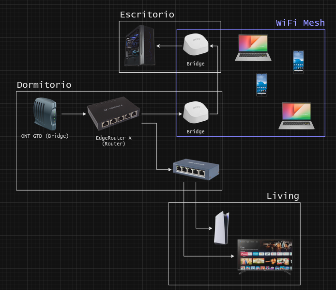

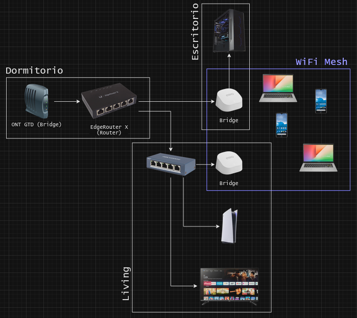

Para no perder lo configurado con el Router, configuré los nodos eero en cadena. Esto corrigió la red mesh, pero no las velocidades WiFi LAN, aún capeadas a 120mbps.
Ver adjunto 31542

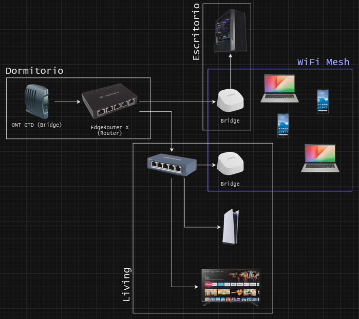

Escenario 3: Bridge en eero no es el bridge que piensas
La idea de daisy chain es que eero sepa todo lo que ocurre en la red. Por lo mismo, decidí que todo pase por el primer eero y ver si esto corregía el problema. Pero lamentablemente la situación es similar al excenario anterior: misma velocidad LAN.
Ver adjunto 31543

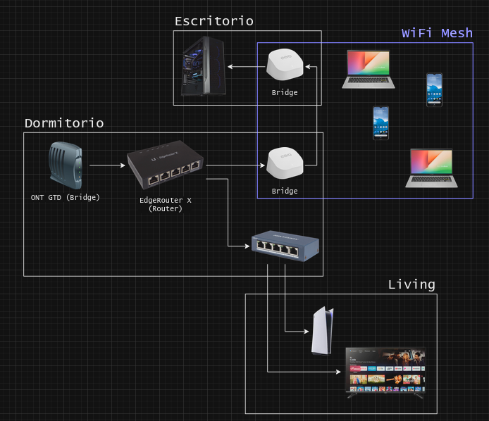

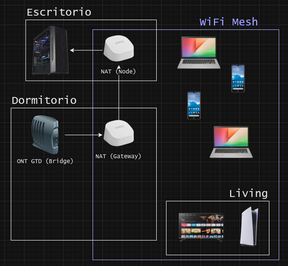

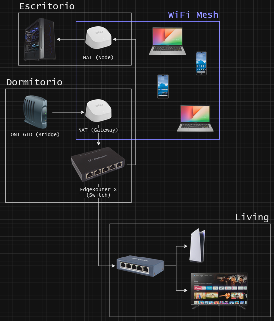

Escenario 4: Quizás sea problema del router
No sé. Siendo abogado del diablo, quizás eero no tiene la culpa y sea problema del router Ubiquiti, o de una mala configuración de mi parte? Veía buenas velocidades, y la configuración no era nada del otro mundo: todo por defecto con el wizard de edgerouter, y con hardware offloading habilitado.
Aún así, decidí sacarlo ese factor y dejarlo en modo switch capa 2. Y... no, tampoco funcionó, las velocidades no mejoraron.
Ver adjunto 31544

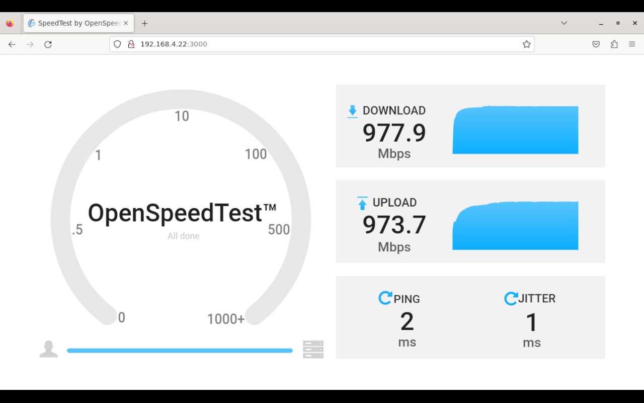

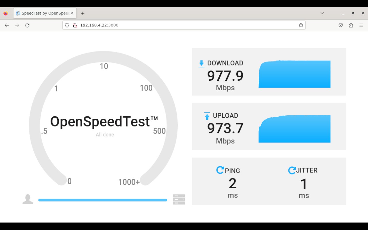

Escenario 5: Ya, todo con eero! Seguro que no es el culpable
Sin switch, sin nada, todo como dice don eero! Las velocidades WiFi LAN siguen siendo horribles
Ver adjunto 31546

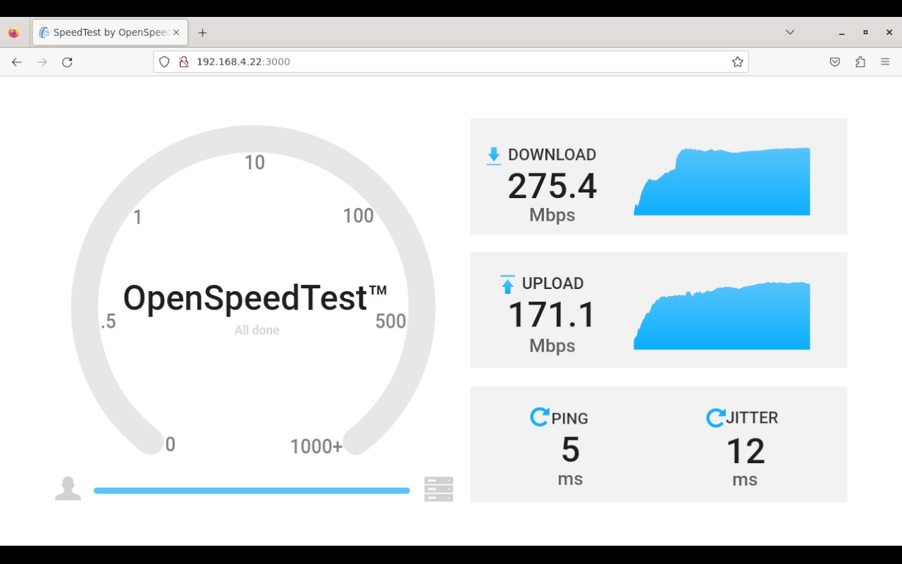

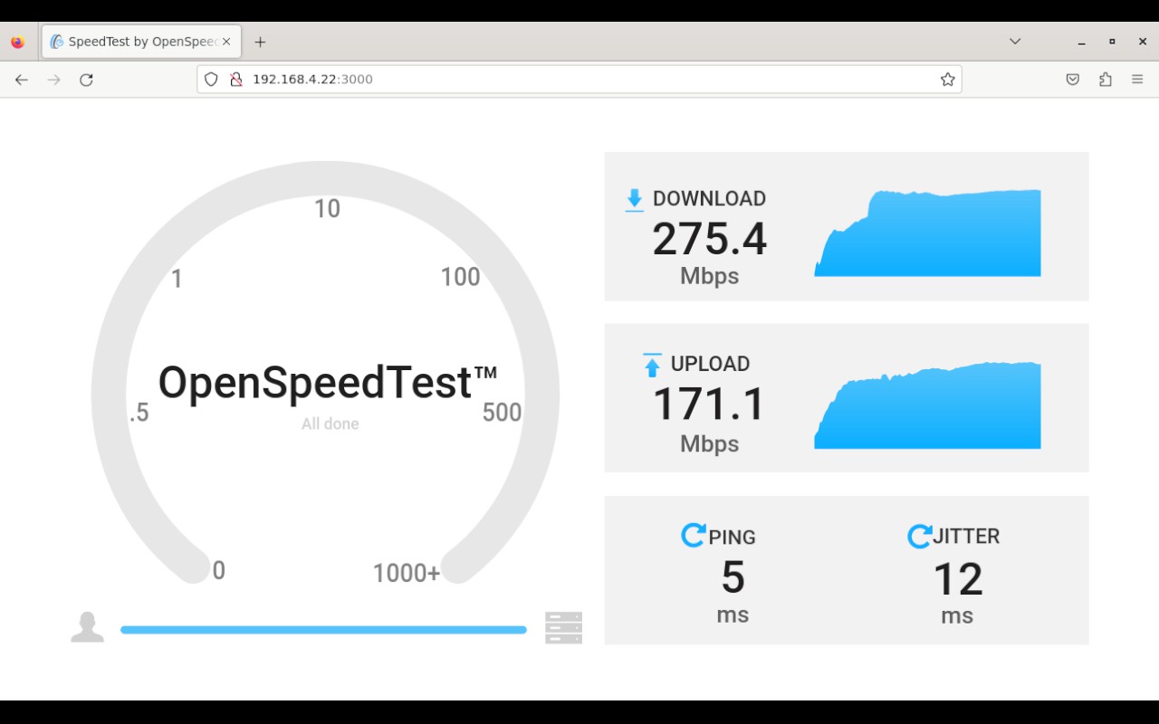

Tal vez es un problema con tu método de medición.
Podrías probar usando open speed test en uno de tus equipos

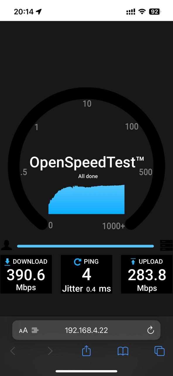

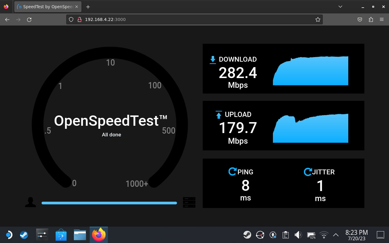

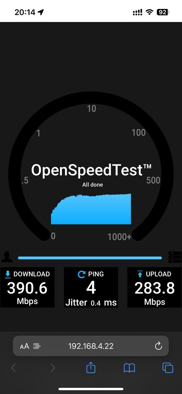

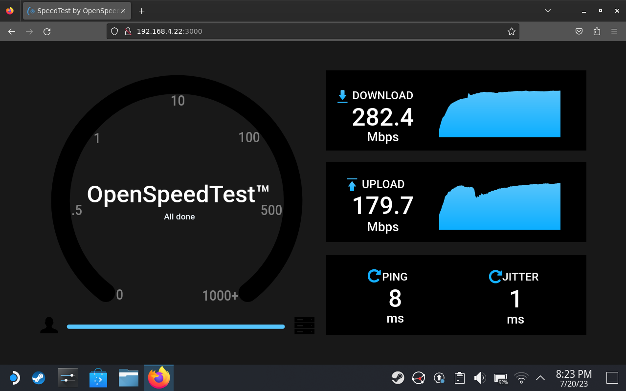

LE DISTE AL CLAVO! La prueba esta mal hecha! Puse el server en el Desktop, y ejecuté pruebas desde el celular y el steam deck por wifi:
El iphone 13 tiene increíble wifi, mientras que el steam deck alcanza menores velocidades, pero no los 120 mbps que da Steam.
Con esto empecé a leer sobre pruebas con iperf3, y la prueba por defecto ejecuta sólo 1 hilo de conexión. Quizás por eso sólo se alcanzan velocidades de 120mbps? Al ejecutarlo con el parámetro -P 8 (8 hilos en Paralelo), las velocidades son mas similares a lo que entrega la prueba de velocidad con ese servidor.
Muchas gracias! Voy a levantar ticket a Steam xD
Ver adjunto 31560
Ver adjunto 31561
Ver adjunto 31562
