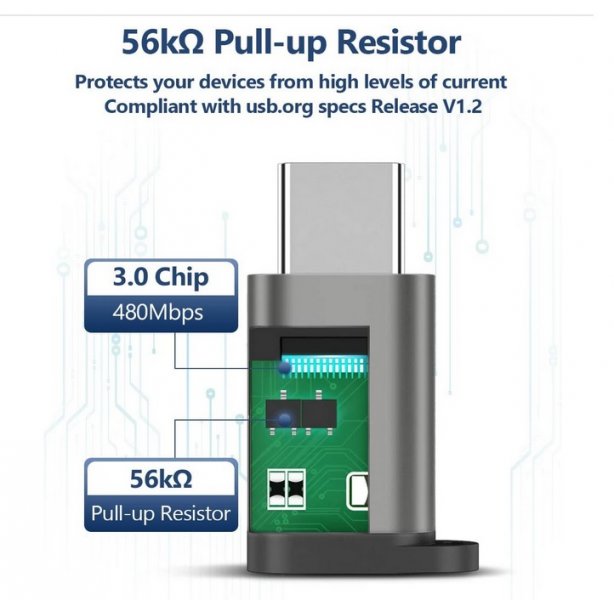

buenas, algún entendido en electrónica que me pueda ayudar:
resulta que tiempo atrás tuve que desarmar el conector usb c del cable de mi sony xperia xz premium por que tenia los cables cortados, así que lo abrí para soldarlos otravez, pero en mi ignorancia al calentar el plastico que cubre los cables , con el calor se me salieron los smd y ya no funcionaba y lo deje botado el conector.
ahora me pico el bicho de arreglarlo y tenia varias pcb con smd, pero no se cual es la que debo usar.
este es el cable

Difícil saber a ciencia cierta, una búsqueda rápida por la web arroja dos grandes posibilidades, resistencia de 5.1K como Pull Up y otros usan una de 56K
PD ¿vale la pena arreglar un cable versus comprar otro?

no gasto nada en arreglarlo ya que tengo todo, y tengo varios cables mas. solo decia para recuperar el conector. debiera ser el de 56k ya que son por decir el estándar de la mayoria

le puse de 5.6k al principio todo bien. cargaba y el pc me lo reconocia. pero luego de desconectar del pc y enchufar a la corriente se congelo y de tener 64% de carga me aparecio con 5% wtf. ahora no enciende ni nada y no carga.
quizás no era el valor adecuado para la resistencia pull-up.
Solo como especulación, el puerto del PC es de menor potencia y quizás solo entrega 5V, en cambio el cargador pudo haber entregado mas voltaje que lo especificado y daño el teléfono.
