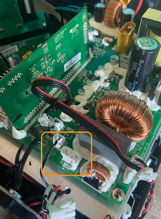

Si lo hice, pero no se ve nada como un fusible (en mi mente un fusible es como el de un auto) no tengo nada de conocimiento al respecto.
En la imagen se ve donde sale la corriente alterna que no tiene voltaje (lo probé con un destornillador para probar corriente).
Pero no se ve algún fusible.
Saludos!

los destornilladores no se si prendan con bajos voltajes, mejor con un voltimetro en AC ajustado al rango potencia que dice entregar en esa salida, e ir bajando, talves llega algo menor.
suerte!

Es esa salida debería estar dando 220v ya que no pasa por ningún otro controlador hasta la salida y no los está dando. La verdad no tengo el conocimiento para saber de donde viene o ir siguiendo el sircuito.
Saludos!
2.608
Saludos!
Hola, ve este vídeo, yo utilizo bastante estos equipos (más grandes eso sí y de otra marca) y a veces te dan problemas tontos. En el vídeo, el tipo desconecta el cable que va de la placa delantera (que es la que da las instrucciones) a la principal, lo que la resetea como corresponde y todo entra en orden, esto pienso sirve tanto para restablecer el AC como DC. Espero en ti resulte también, suerte.
