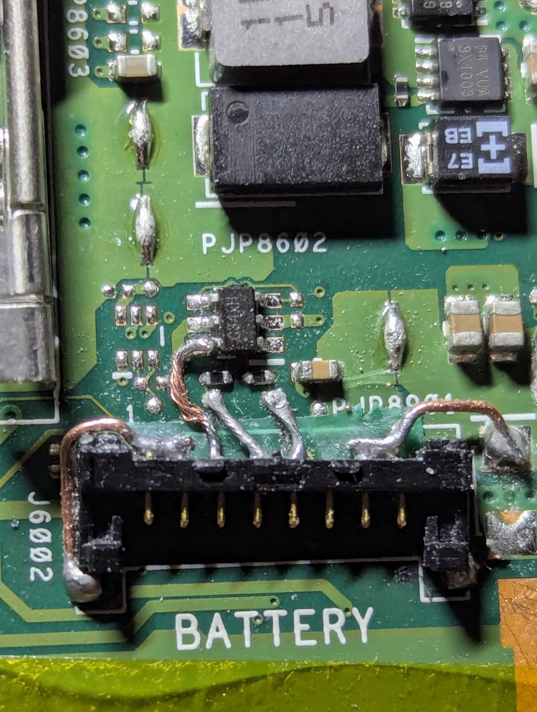

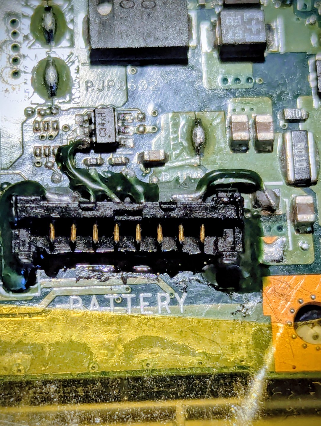

me quedé con el conector de batería de un Asus m415da en la mano, trate de repararlo pero no encuentro donde va un pin, por un board view similar y serigrafías de la placa, se donde van los cables excepto el verde, lo conecte a un ic pero decidi desoldarlo y dejarlo aislado
datos cargador original 19v, batería informa 7,7v, enciende solo con cargador mostrando led rojo intermitente, probé varias cosas
Verde aislado sin conexión a placa encender laptop, cargo BIOS 20 segundos y se apagó
después de eso no volvió a encender solo con batería, con cargador si encendió
anteriormente había arrancado con el cable soldado al ic pero revisando la board view no iba unidos ahí, informaba en Windows 94% batería y bajando.

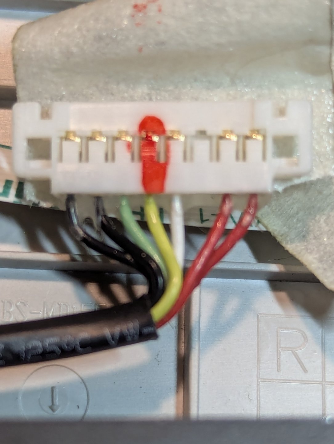

Me tocó manipular ese tipo de conector; por poco me pasa lo mismo. Por lo que veo dañaste el conector macho porque le falta el seguro metálico. Conéctalo bien y asegúrate que tenga continuidad pin a pin (<=0Ω) desde los pines del conector de la batería a la salida de los pines de la placa, si hay resistencia >0Ω hay falso contacto.

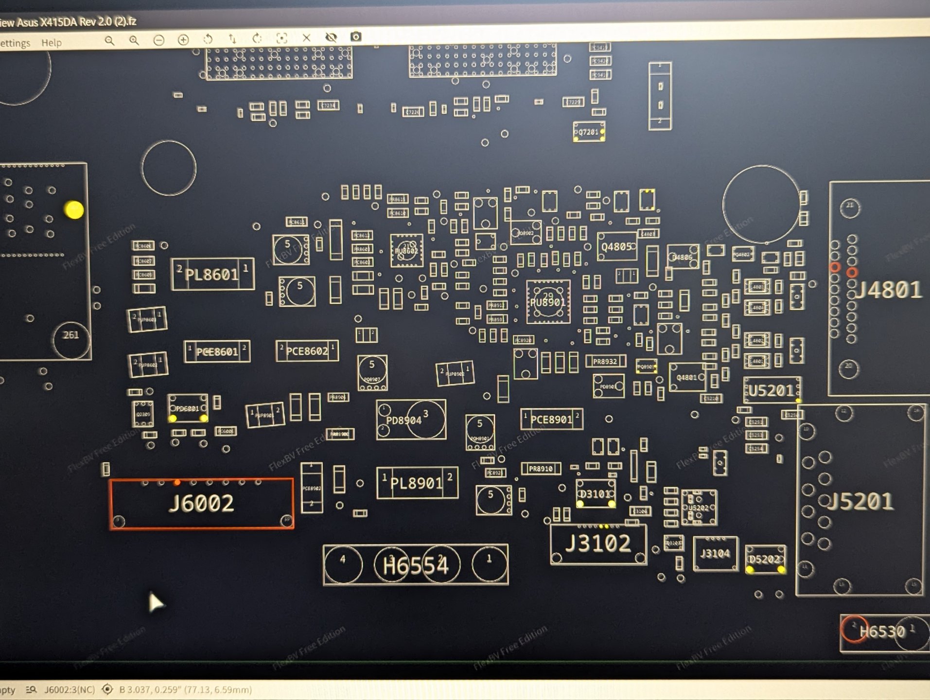

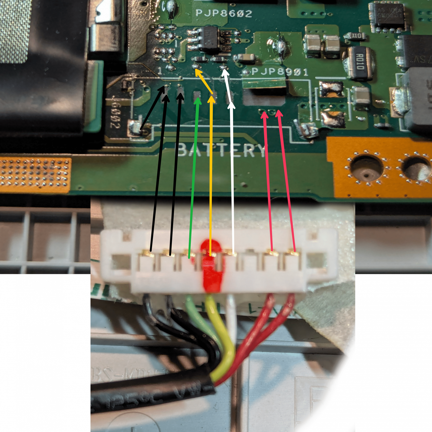

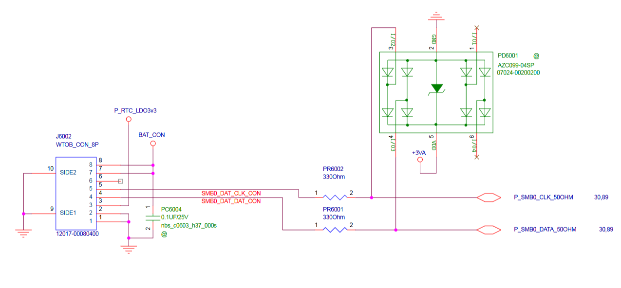

gracias por la replica, he realizado un monton de pruebas , primero tengo el seguro metalico, en la foto no lo deje, la conexion basicamente es como muestran las imagenes, flechas negras GND, flecha verde ?? (P_RTC_LDO3v3) , flecha amarilla SMB0_DAT_DAT_CON, flecha blanca SMB0_DAT_CLK_CON, pin 6 inexistente, pin 7 y 8 BAT_con
encontre una boardview del modelo base del notebook un x415... que me dejo mas dudas que resultados ya que activa varios ic, resistencias etc, y un pdf con el esquematico de la placa que trate de interpretar sin resultado, de ahi los SMB0_DAT_CLK_CON etc.
mediciones segun chat gpt que no es lo optimo pero en mi pueblo nadie quiere arreglar el cacho, y si lo intentan no aseguran que funcione cobrando un riñon, voltaje actual de bateria sola 7,4v, resistencia entre pin 4 y 5 (punta negra gnd roja a pines 4 y 5) cable amarillo 33.2kohm y cable rojo 33.1kohm, continuidad entre los pines 4 y 5 y las respectivas resistencias zumba... al conectar bateria esas 2 lineas 3.3v, midiendo voltaje sube levemente a 7.7v (punta negra gnd punta roja a bobina cercana y condensador pequeño),
pruebas realizadas
con cargador solo prende correctamente el notebook, luz blanca fija, luz roja parpadeando muestra icono vacio en windows de bateria con logito rayo, se apaga y funciona correcto
con bateria y cargador
mostro porcentaje de bateria al 94%, como que intento cargar ya que al ingreso de la bateria subio a 8.2v pero por seguridad tuve que apagarlo a los 2 min por inestabilidad del sistema
con bateria sola dejando el cable verde aislado y flotando en un inicio arranco a bios, duro 20seg y se apago (conector con pasador pegado) y da ahi no encendio mas con bateria sola; medi voltaje en cable verde y en algun minuto me dio 3.3v y el resto nada...
y de ahi trato de identificar donde va el pUt& cable verde para poder salvar el notebook, se que seria simple llevarlo a serv tec pero es notebook con mas de 5 años y estoy sin pega... asi que tratando de reparar por mi cuenta.

Claro la reconstrucción de pads es tediosa. Te recomiendo cortar clips en pedacitos que caigan en el conector de la batería, y con los cables soldarlos a la placa.

Solamente me falta identificar el cable Verde a donde va, ya logré soldar el resto, en está imagen muestro que tengo soldado el resto, pero el verde no va ahí, y ahora lo tengo libre
    275,5 KB · Visitas: 100

Gracias por responder pero la boardview muestra NC
Y asi termina mi revisión de eso :(
    409,3 KB · Visitas: 100
    63,2 KB · Visitas: 112
1.957
NC = not connected, básicamente va soldado a una parte de la PCB pero no tiene interconexión con nada, no tiene uso, así que simplemente puedes omitirlo.

Gracias por comentar pero definitivamente debe ir a algún lado, no creo que quede en nada, porque maneja voltaje 3.3v por eso se describe como P_RTC_LDO3v3, lo malo que el board view es de una placa similar que Asus usa de base en muchos modelos,

despues de ver boardview de una placa similar x415ea, pude seguir ruta:
pin3 bateria designad o como P_RTC_LDO3v3 va a pin 2 RES 0 OHM 1/16w (0402) JUMP, el pin 1 va a D2401 SCHOTTKY BAT 54W-L SOT 323 , de ahi tiene 2 pines ese chip, pin 2 va a gnd y otras 2 resistencias, la salida del pin 3 se direcciona al pin 1 de SL2403, el pin 2 de ahi se dirige al parecer pin 1 de un condensador MLCC 1UF/6.3V (0201)X5R 25%, tambien al pin 1 de RES 20K OHM 1/20W (0201) 1% , tambien al pin 1 de RES 20K OHM 1/20W (0201) 1%, y finalmente a pin DC35 CPU +3VA_RTC, es coherente?
Batería PIN 3
Res 0Ω (jump)
Diodo Schottky (protección / OR)
SL2403 (switch / LDO)
Filtro (1µF)
Pull-ups / sense (20k + 20k)
CPU +3VA_RTC
