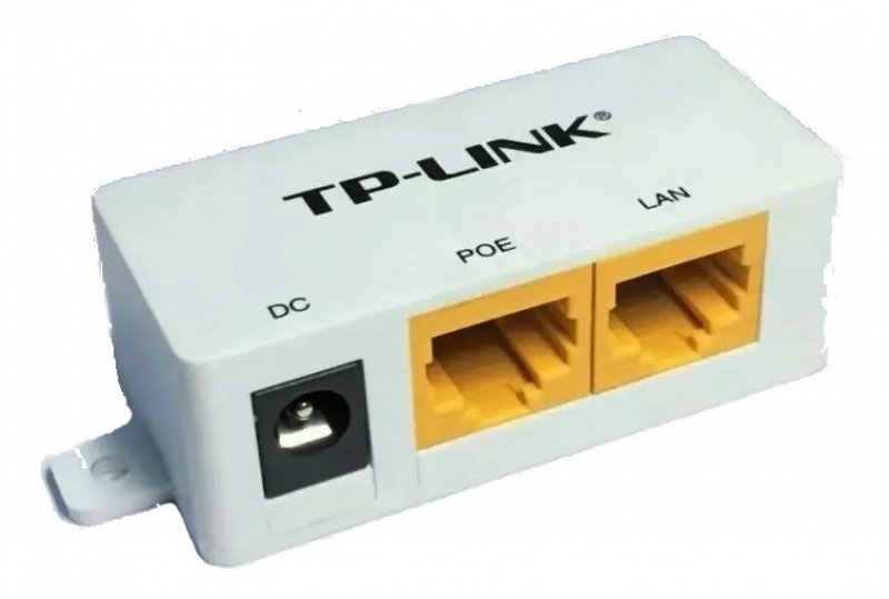

sube foto del poe y su spec
12v 1a
Conecté de la salida poe a la antena y de la lan al PC y funciona.
Pero al conectarlo a un router se bloquea y se apaga, quizás deba intentar con un cable de 2 pares🤔 al router

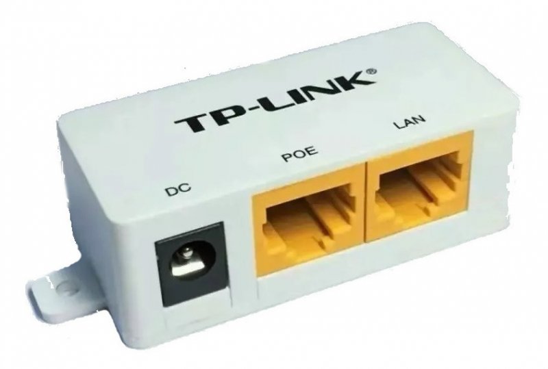

12v 1a muy poca potencia.
De las especificaciones dice que es 12v 2a...
Yo sugeriria algun inyector mas potable de por lo menos 2a. Ademas muchos recomiendan ups o por lo menos regulador de voltage. El equipo es muy endeble eléctricamente hablando.
Ademas la documentacion hace referencia a que el odu y idu hacen un tipo de negociacion al iniciar, no he visto/escuchado que alguien lo haya echo funcionar sin el idu.
Offtopic: porque compraste esa antena? O no gastaste nada?
La antena la encontré en una casa con el cable cortado, entonces la usé con los accesorios de una AP, y funciona correctamente pero para conectarla directo a un PC, para meterla a otro router es el acertijo. 😌✌️
