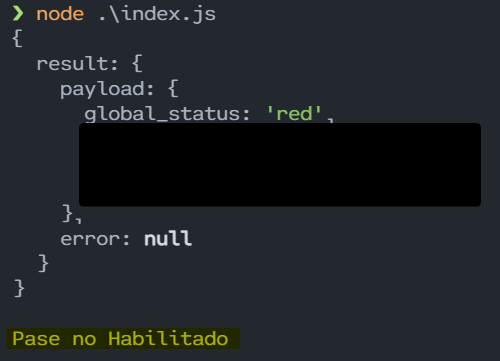

No tengo idea como hacer lo que dices pero si es para verificar si el pase esta habilitado o no habilitado podrias usar request por un modulo de NodeJS como "node-fetch" o "axios" con la request que se envia a "https://us-central1-scanner-mevacuno.cloudfunctions.net/protoscann"
En el codigo de la pagina hay una variable que se llama global_status y cuando la variable equivale a green, significa que el pase esta habilitado.
Pero si la variable es red, significa que el pase no esta habilitado (Encontre una ID con el pase no habilitado, asi que por eso pude comprobar que el resultado red significa que el pase no esta habilitado:zippy )

Y bueno, ya que esta la config lista, ejecutas el index con node index.js y te dara el resultado en la consola
Si el pase esta habilitado te dara este mensaje
Y si no esta Habilitado te dara este mensaje

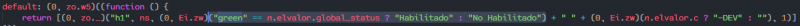

Ver adjunto 19095

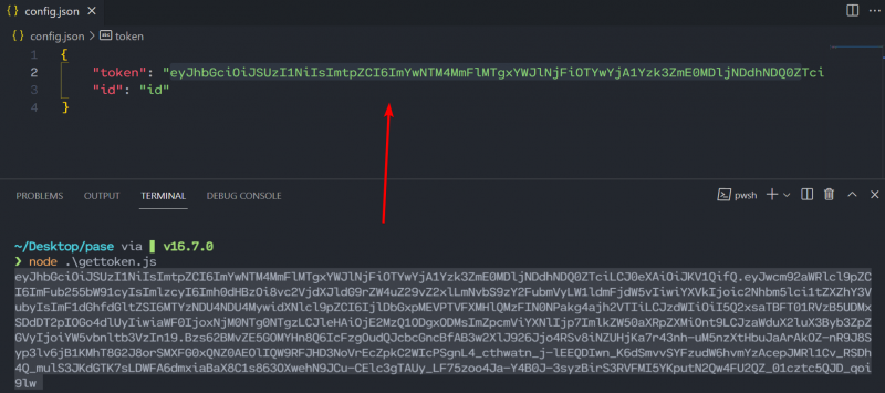

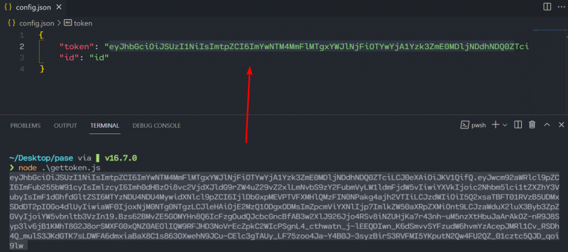

Para usarlo tienes que reemplazar el token de el archivo config.json, el token lo puedes conseguir con el comando node gettoken.js, y te dara un token parecido a este => eyJhbGciOiJSUzI1NiIsImtpZCI6ImYwNTM4MmFlMTgxYWJlNjFiOTYwYjA1Yzk3ZmE0MDljNDdhNDQ0ZTciLCJ0eXAiOiJKV1QifQ.eyJwcm92aWRlcl9pZCI6ImFub255bW91cyIsImlzcyI6Imh0dHBzOi8vc2VjdXJldG9rZW4uZ29vZ2xlLmNvbS9zY2FubmVyLW1ldmFjdW5vIiwiYXVkIjoic2Nhbm5lci1tZXZhY3VubyIsImF1dGhfdGltZSI6MTYzNDU4NDIyOSwidXNlcl9pZCI6IlkyTTFFMEk4SEVWMFRoeVdwT3VWSVhjRjFPdTEiLCJzdWIiOiJZMk0xRTBJOEhFVjBUaHlXcE91VklYY0YxT3UxIiwiaWF0IjoxNjM0NTg0MjI5LCJleHAiOjE2MzQ1ODc4MjksImZpcmViYXNlIjp7ImlkZW50aXRpZXMiOnt9LCJzaWduX2luX3Byb3ZpZGVyIjoiYW5vbnltb3VzIn19.NasxgGteAjkE55jtTvnKN6_BFwTDiFwkXjvh0gJEZJTgdMOgIyRlsLBnKoP0Q6Kqgj-EiEb8-ST3elQu0IsZRZLhfvuxMWh9BBTJEaGaeDTd37_StC9_odhSKe4M1tS0HRw5ZRHSZ8hEVBdVvWA5JesnBYI222lhEDK3CCUw6ohnABcdWqfD8JJxalWI8RgnEtVtyx0nSFMX7Tc7jeRpfr_oFhTw849olEvFdQp7WovoXHfiT_RtS-mnUz1_4tCPpeuOhu_egD8CNUK_WX3TXjI01mLda5wu3QYEdNHx8nznhxmpS3-ykWbje2iYWilsAh6WEa_chmJHIFBGikw9pA
Entonces eso lo pegas entre las comillas de token en el archivo de la configuracion y guardas
Ver adjunto 19115

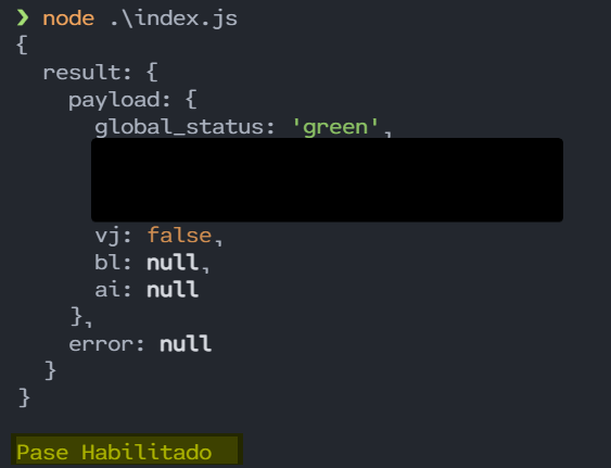

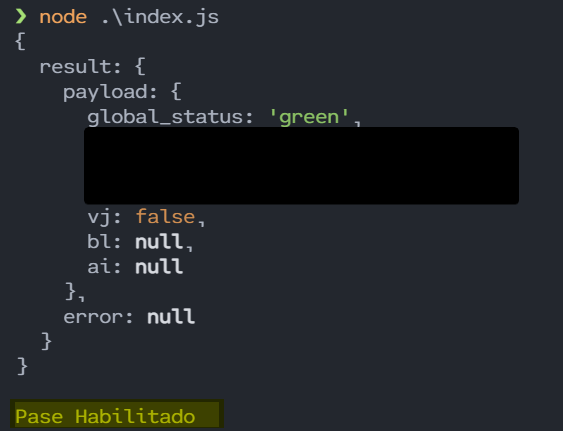

Ver adjunto 19117

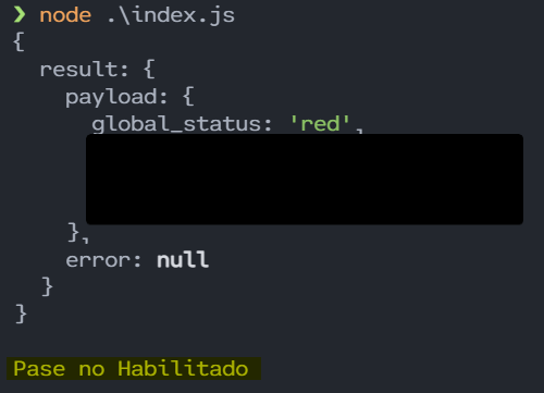

Ver adjunto 19119
