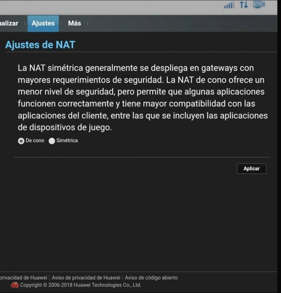

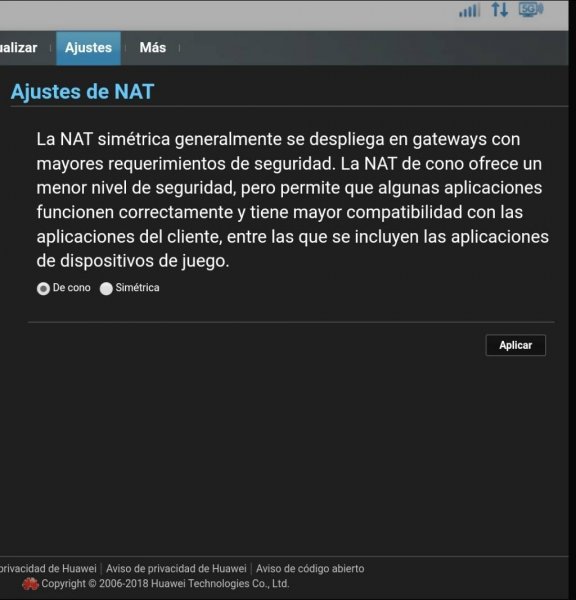

Hola Checho, estoy a punto de comprar este router en Aliexpress.... Me podrías decir si es posible deshabilitarle el NAT?? y si venia full desbloqueado?
Chech0
10 Diciembre 2011
344
No me manejo en eso de Nat amigo pero aparece esta opcion
Y si viene desbloqueado, solo hay que inscribir el Imei para usarlo en Chile
