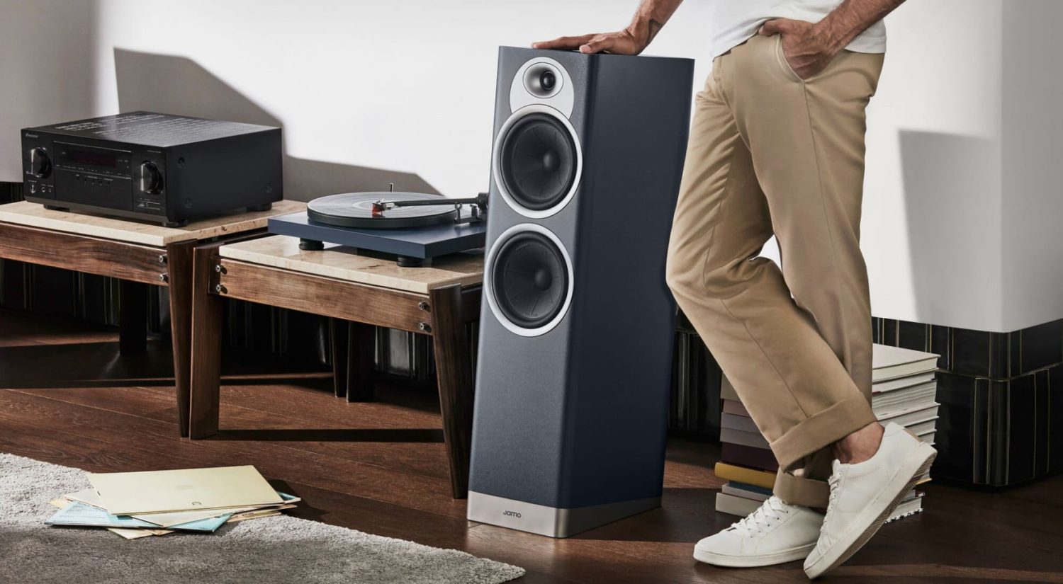

He estado mirando opciones, aún no compro ya que estoy esperando a cambiarme de casa, vi unos videos y recomendaban la marca Denon por ser más equilibrada, qué parlantes harían un buen match con este receiver por ejemplo?
Lo tengo en la mira hace rato
Los Jamo o Polk se llevan bastante bien con Denon, son bastante equilibrados tanto para música y películas, específicamente la serie SCS526 de Jamo (aunque no se si aún están vigentes, ya sería de segunda mano) y la línea RTI A de polk.

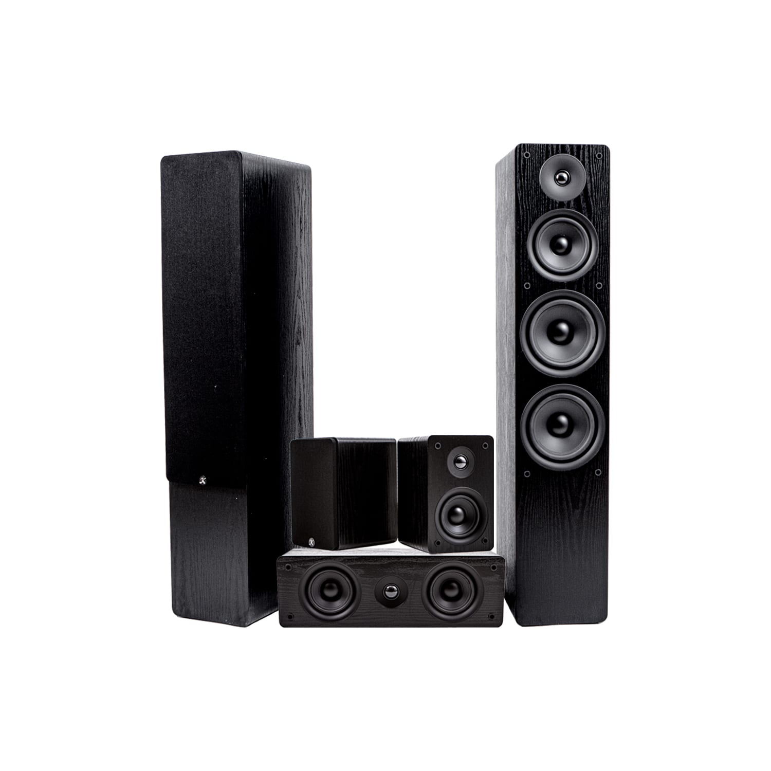

Va a depender de tu presupuesto y si quieres columnas o bookshelf además si buscas solo stereo o 5.1
Mi presupuesto para parlantes serían 350 app... el espacio no es tan grande pero me interesa tener columnas si es que con eso me alcanza, apunto a tener un sistema 5.1
2.925
quedas corto... las columnas polk mas básicas parten como en 400
EDIT:
Mira ahi pille unas yamaha bajo las 300... pero desconozco como serán
EDIT:
Tendría que evaluar bookshelf entonces, es para un departamento y el espacio a cubrir no es tan grande, tendría que buscar algunos que suenen bien con el denon que puse más arriba
