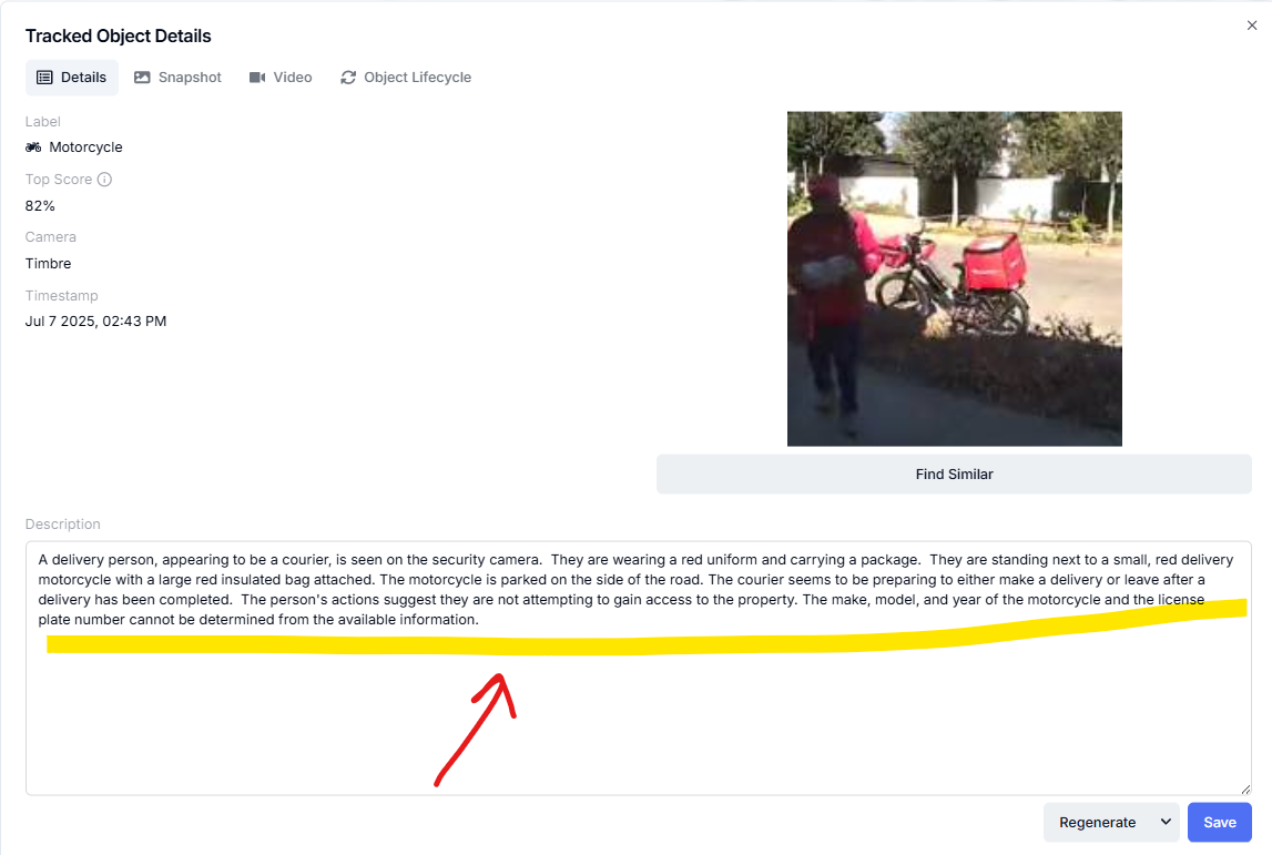

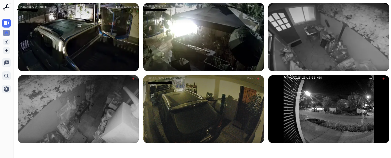

Lo que se puede hacer es mucho. Yo preferí armar un servidor en un computador antiguo pero potente (i7 8700) e instalar un NVR que yo pueda manejar completamente. Uso Frigate, no es difícil de configurar y de verdad puedes confiar en los resultados. Comprando cámaras wifi te vas a olvidar de ella a los meeses, nadie puede estar a cada rato revisando una app del teléfono viendo las notificaciones, ya después no sacas las tarjetas de memoria, etc. El panel de cámaras puede verse desde cualquier parte, yo lo tengo configurado en tablets que muestran algo así (es de noche, no se ve muy bien pero cumple):
Las cosas que se pueden lograr son fantásticas: grabación 24/7, sistemas inteligentes de detección de personas, animales, vehículos, etc. Hoy vino el cartero. Ojo con la definición que da la IA que se puede integrar:
