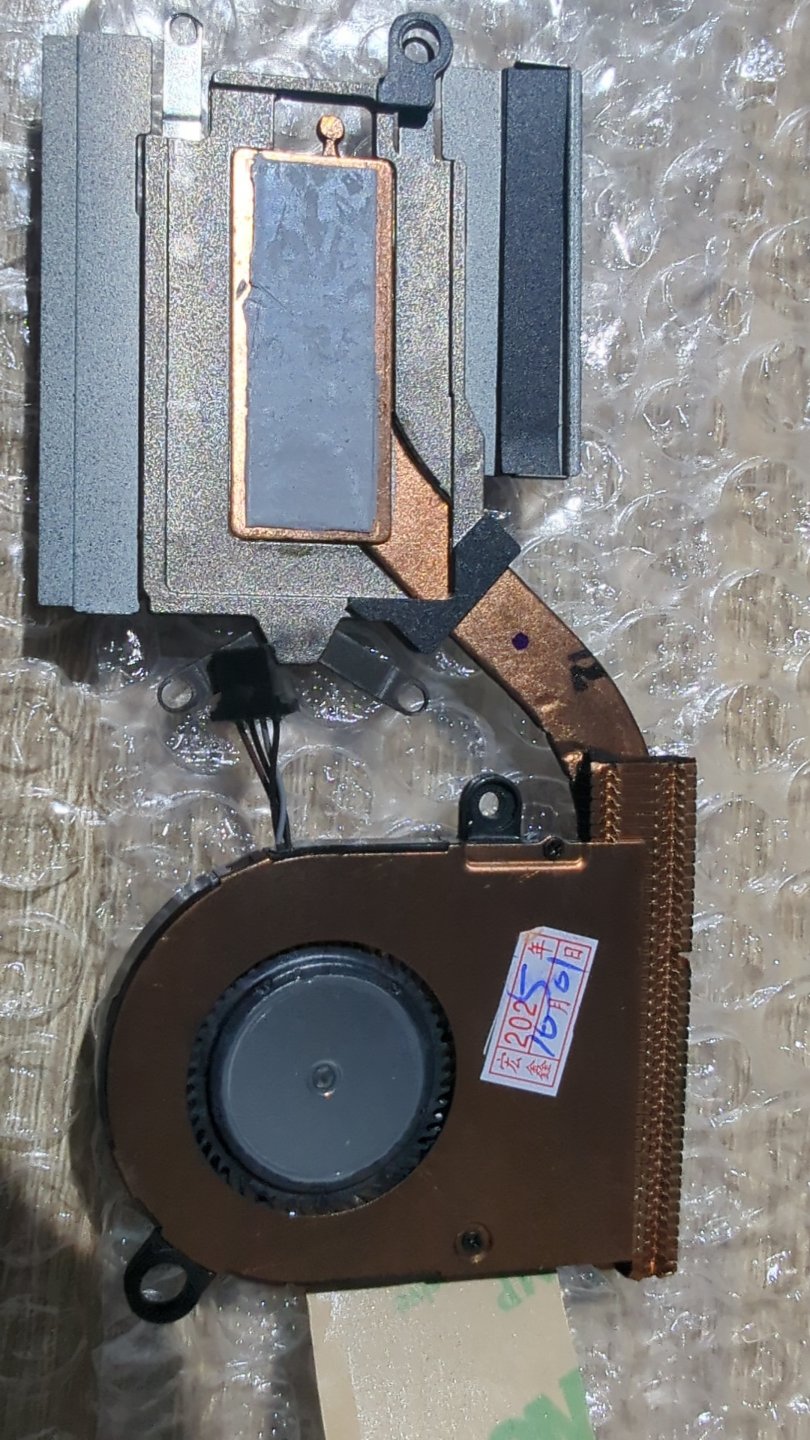

Muchachos, antes de aplicar la pasta, tengo que quitar el chicle gris que trae el disipador?? Cómo lo retiro? No quiero rayarlo. Tengo harto alcohol isopropílico
Gracias por la ayuda
Ver adjunto 43828
hola, pareciera ser un thermal pad, aunque... sería extraño que tenga un thermal pad al cpu a menos que sea PTM7950. y SÍ, es necesario quitarlo para poder aplicar pasta térmica en caso de que ahí vaya la cpu, gpu o lo que sea.

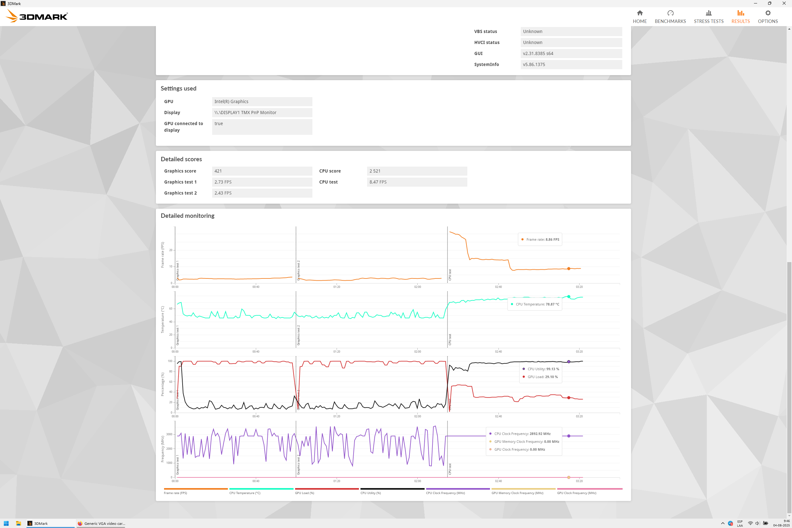

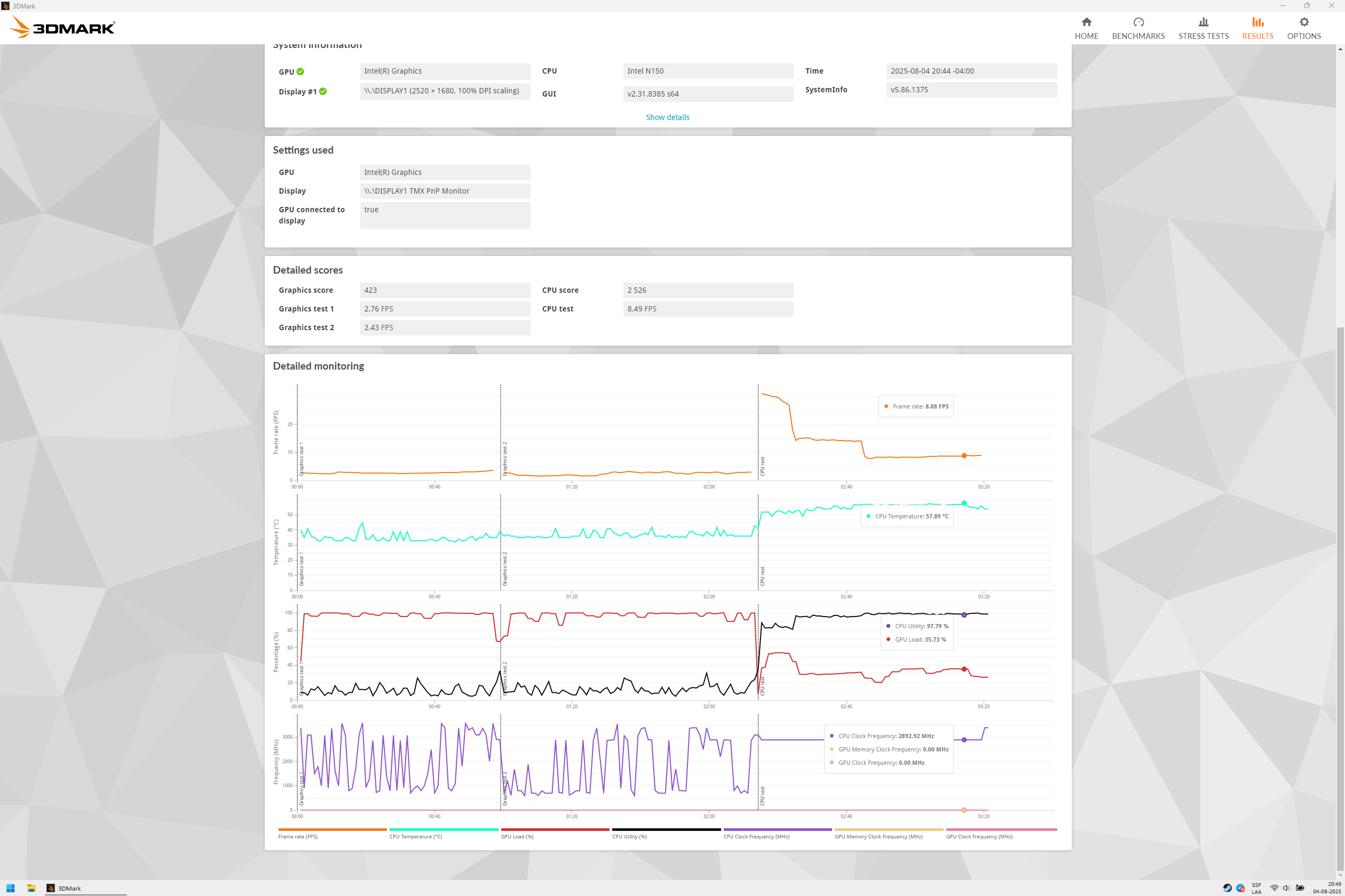

Aquí otro más que usa Honeywell PTM7950. Se puede conseguir por AliExpress.
Hace tiempo, le cambié la deplorable pasta térmica a una laptop china y el cambio en termperatura fue considerable. En este caso, no hubo aumento de rendimiento porque se trata de un procesador de gama baja, pero sí disminuyó la temperatura máxima durante las pruebas de rendimiento:
Pasta térmica de fábrica:
PTM7950:
