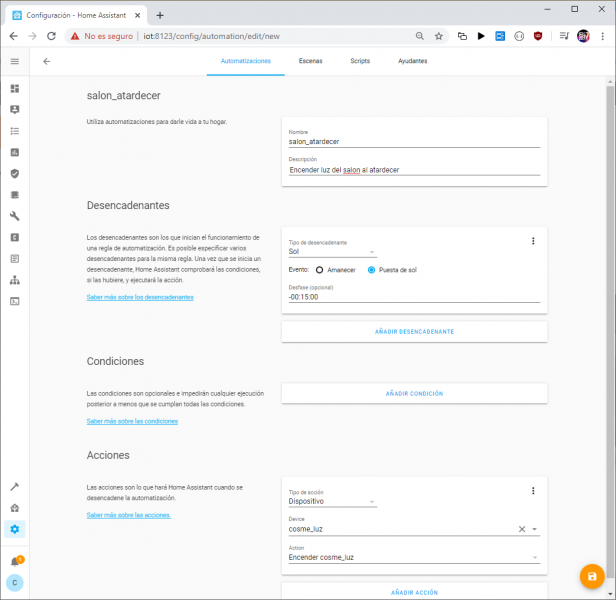

Ahora que tienes algo para encender/apagar, podrías probar automatizar cosas. Te recomiendo esta para probar:
- alias: 'salon_atardecer'
trigger:
- platform: sun
event: sunset
offset: "-00:15:00"
condition: []
action:
service: switch.turn_on
entity_id: light.yeelight_salon
O en el panel de Home Assistant

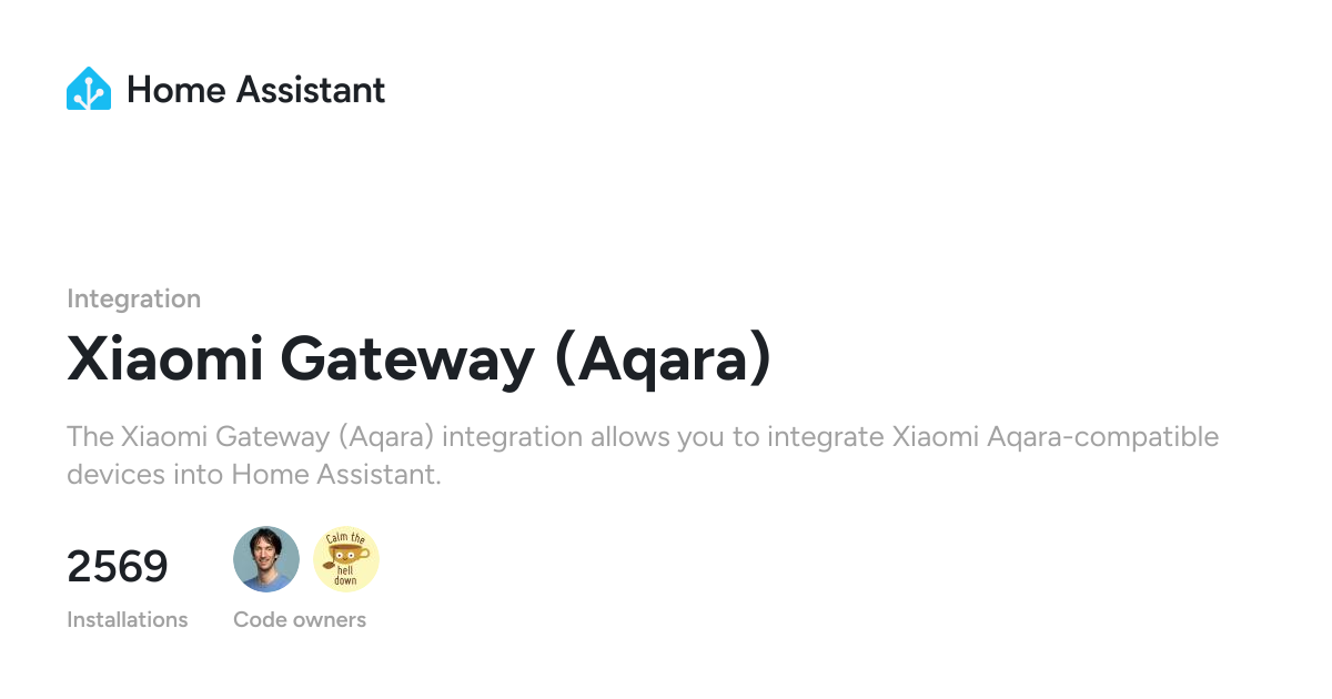

Ojo, tengo un gateway (la central que hace funcionar todo) y no la puedo integrar a HA :bmuerta
Me parece que la gateway del pack starter es compatible, justo de lo que trata ese blog

Ver adjunto 5595
Si, le voy a echar un ojo a las automatizaciones por código, yo las utilizo por las aplicaciones de xiaomi - mi home y yeelight- para que se enciendan en la madrugada :sisi

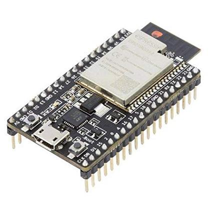

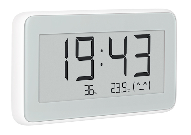

He escuchado que zigbee es un culo porque los receptores (hubs) son caros, incluso si los haces DYO.
Yo te recomendaria este sensor xiami LYWSD02 que es bluetooth low energy (BLE)
Y para conectarlo a homeassistant te recomendaría usar una tarjeta ESP32: igual se puede conectar con el bluetooth integrado de la raspberry, pero funciona como el ojete
(https://altronics.cl/tarjeta-esp32-microusb)
y el software ESPHOME, el cual tiene soporte integrado para todos esos sensores BLE
Lo malo es:
*el modulo no tiene mucha cobertura (10mts aprox) pero puedes conectar varios a la vez.
*Tengo una ESP32 que le cuesta obtener datos, pero tengo otra ESP32 que no tiene ningún problema y aun no sé el porqué, y lo único distinto es que una esta "desnuda" y la otra la forré con un termo retráctil
Para finalizar, con el modulo que mencioné antes nunca he tenido mayores problemas, pero en mi angustia del modo rata compré sensores LYWSD03MMC (https://www.aliexpress.com/item/4001057325275.html) que valen 4 x 12usd envío incluido, pero estos son un poco mas complicados de conectar.
Tengo uno en el patio a la intemperie y me impresiona que estos días de sol directo la temperatura ha llegado a marcar 50°

Hola amigo, talvez no son la misma versión, hay varios tipos de ESP32, de hecho unas tienen 32 y otras 38 pines. Yo he probado esta esp32 (te dejo el link) y me ha andado perfecto, pero tambien me pasó que compre unas por aliexpress mas baratas, pero me costaba mucho obtener datos, así que hay que tener ojo con la versión.
