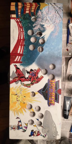

Esto lo realizamos con mi hermana el año pasado, ella diseño toda la cubierta y posteriomente lo pintó. Yo hice lo más fácil que fue el cajón y conexiones. Los stick y botones los compré en mercado libre y la raspberry en ali que ya la tenía de antes por lo que me fue barato de hacer. Para darle un toque más bonito y que no se dañe el diseño la cubierta tiene resina epóxica que en mi afán de ver como funcionaba nunca lijé por lo que no está completamente lisa.
La raspberry ya está adentro y todo cerrrado, la última foto fue solo para probarlo.
Espero sea de su agrado!
Ahí les va unas fotos

Le pusiste algun tipo de esmalte u otro material a la pintura para evitar que con el roce se deteriore?

Te quedó la raja, pero para proteger la pintura le pondría un acrilico de 1mm encima.
Con qué estás gestionando los juegos, retropie?

Resina epóxica, los juegos los estoy gestionando con recallbox, me funcionó mejor que retropie. Utilizo una raspberry 3b+ y al menos hasta los juegos de ps1 funcionan genial.

Que placa pusiste para controlar los mandos? Tirate elblink de mercadolibre porfa .... Lo mejor la pintura totalmente personalizada

Muy bonito, botones son de alguna marca conocida, tipo Sanwa?

Hola compadre, compré este pack que es americano de muy buena calidad. Viene todo o sea, los stick botones y placas. Todo es llegar y conectar.

No son de marca conocida, solo el vendedor me indicó que eran americanos y la verdad se nota la calidad.
