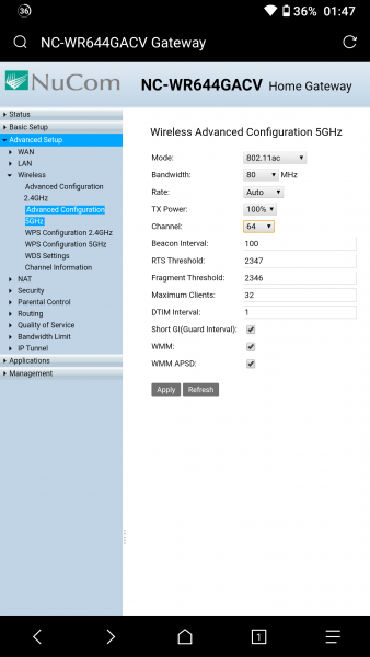

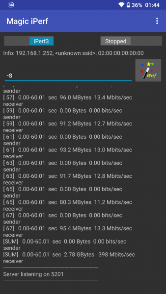

Canal libre y linea de vista. El router es muy sensible a interferencias y obstáculos.
Smartphone: LeEco Le Max 2.
