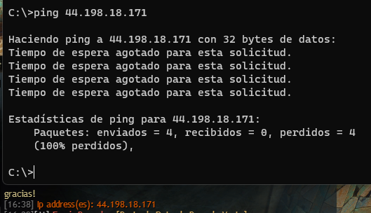

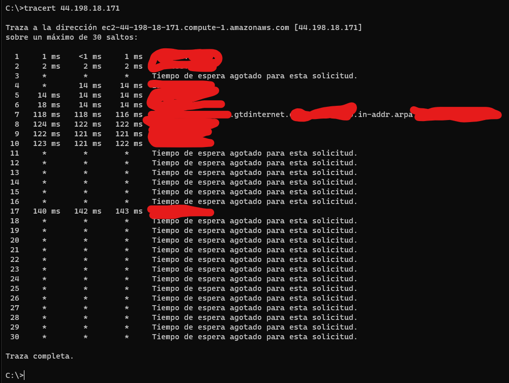

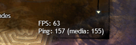

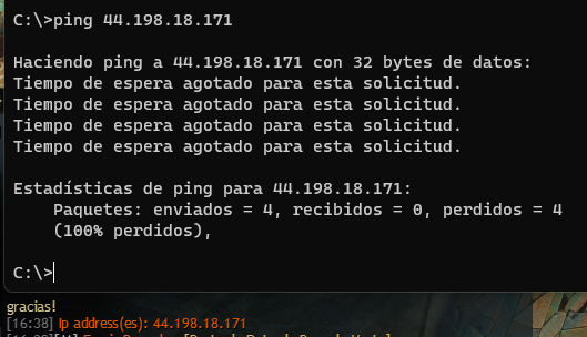

Que raro, a mi me va bien Telsur para jugar, pero si le hago ping sale esto:
No entiendo, me va súper bien con el juego.

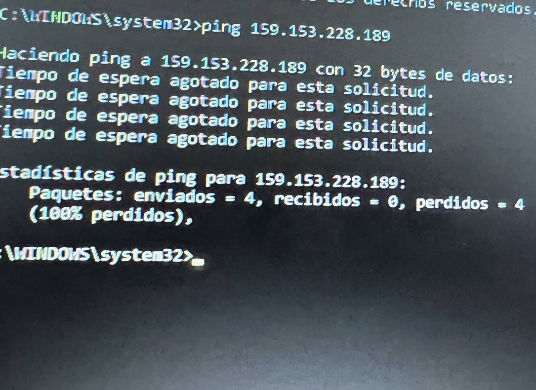

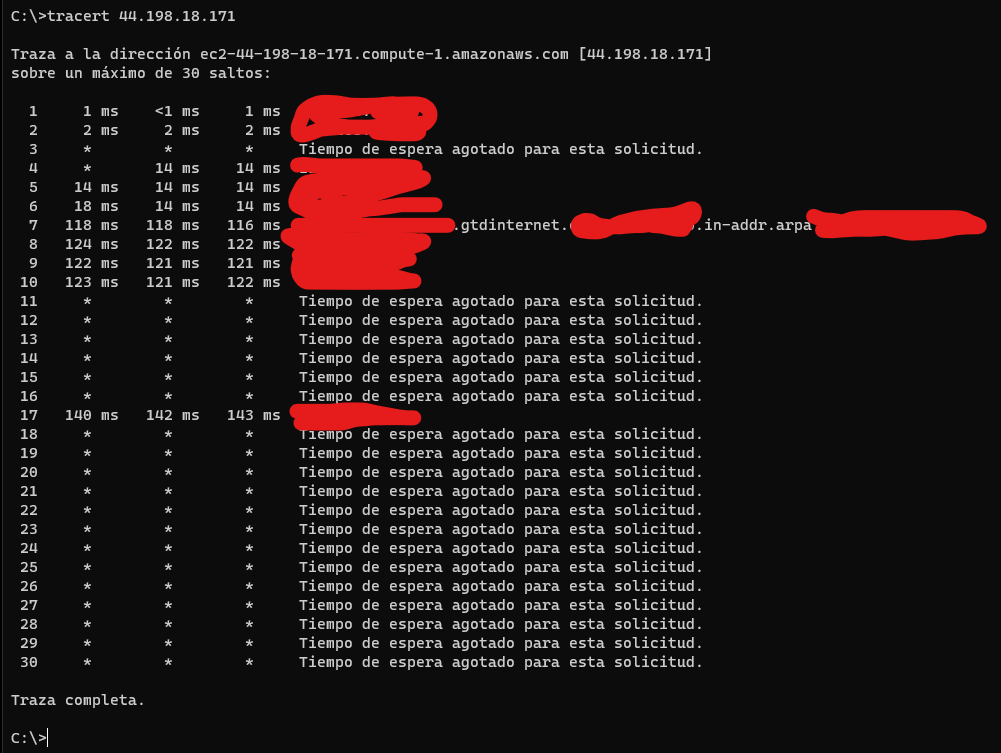

Si vas a borrar una IP, solo borra la primera o segunda.
Los ping se habilitan, si te sale agotado ( pensando que si existe la ip y esta funcionando ) , quiere decir que el destino no tiene habilitado responder al ping.
La gracia del trace, es ir viendo donde esta el cuello de botella o quien genera la latencia alta.
-red del isp ( lo que se le puede reclamar al isp )
-lado internacional ( no se le puede reclamar mucho al isp, la única opción que el isp tenga mas de un proveedor internacional y cambie la salida a otro menos colapsado en ese tramo)
-proveedor del juego (si los servidores o red interna están colapsados, solo se le podría reclamar al proveedor y no al nuestro isp)

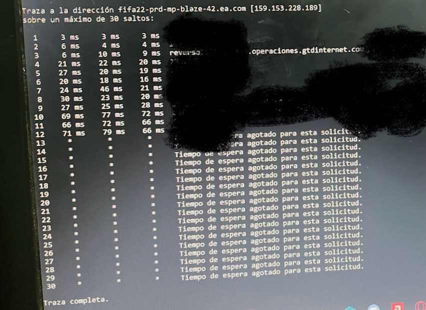

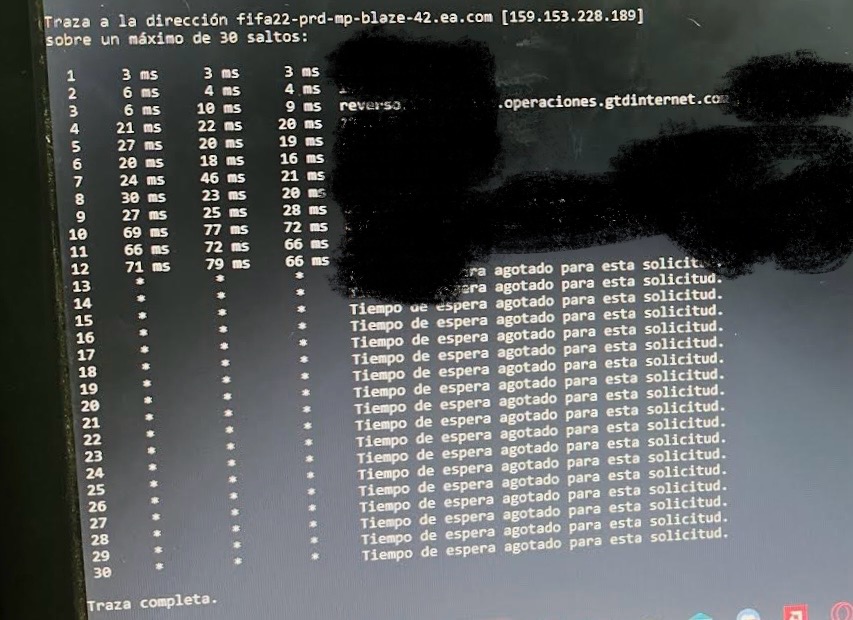

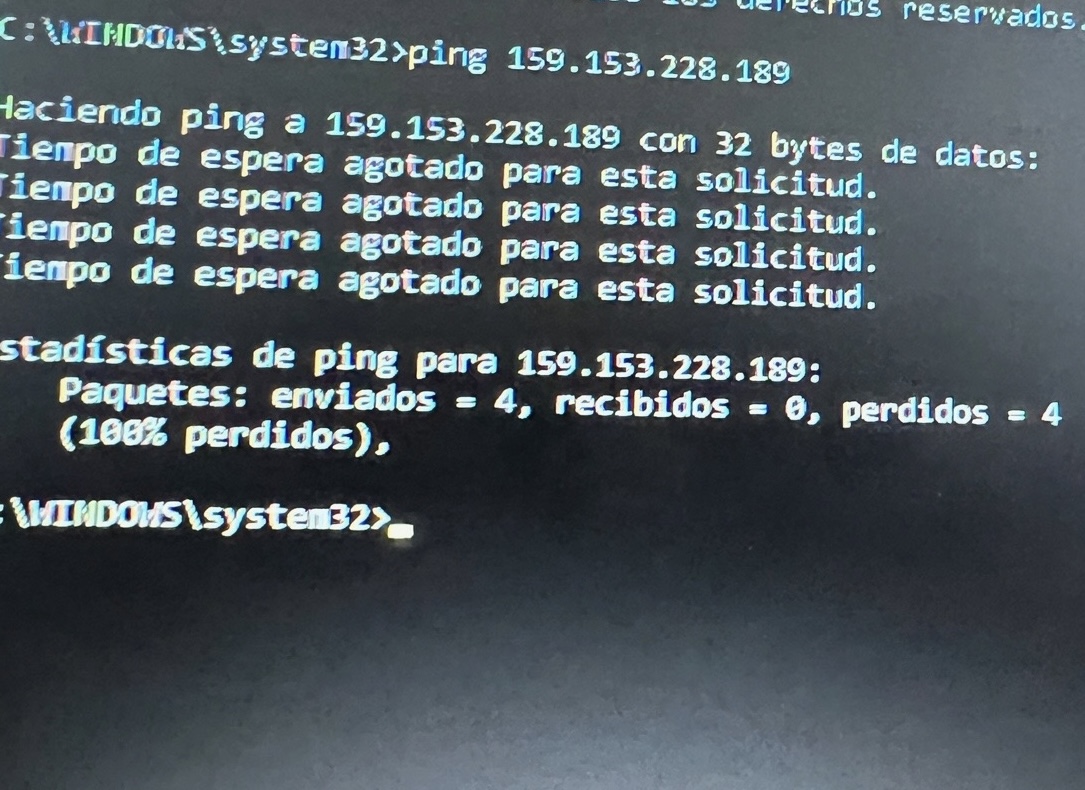

Por ej la ip 159.153.228.189 me da destino Europa
Para jugar tendrían que con suerte ir a argentina o Brasil, segunda opción usa miami, no Europa
Qué raro porque los de ea sports tienen servers en chile Brasil y argentina, quizás se me está redireccionando a esos servers de Europa, pero no entiendo el porqué
